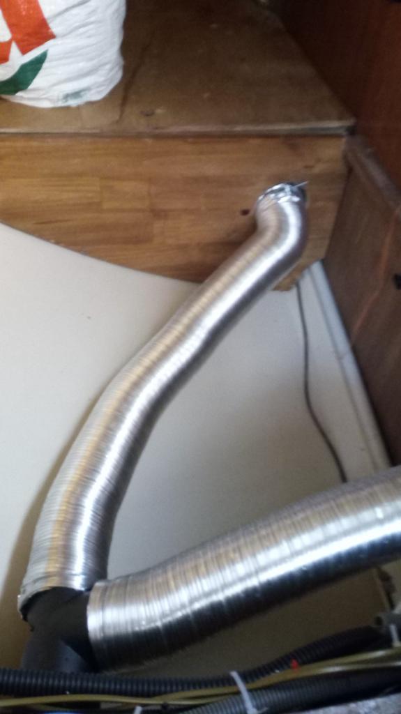

J'ai voté pour un chauffage à air pulsé , acheter sur eBay à un prix raisonnable .
Apres beaucoup de questions à droite et à gauche et de réflexions. Il fallait le monter ,
1er bien choisir son emplacement ,pour surtout sortie échappement , voir ensuite les ou là sortie d'air chaud.Le branchement Electrique et de gazole
:boulet:
Ensuite l'isolation des gaines d'air chaud pour éviter les pertes de chaleurs . et également tuyau d’échappement.

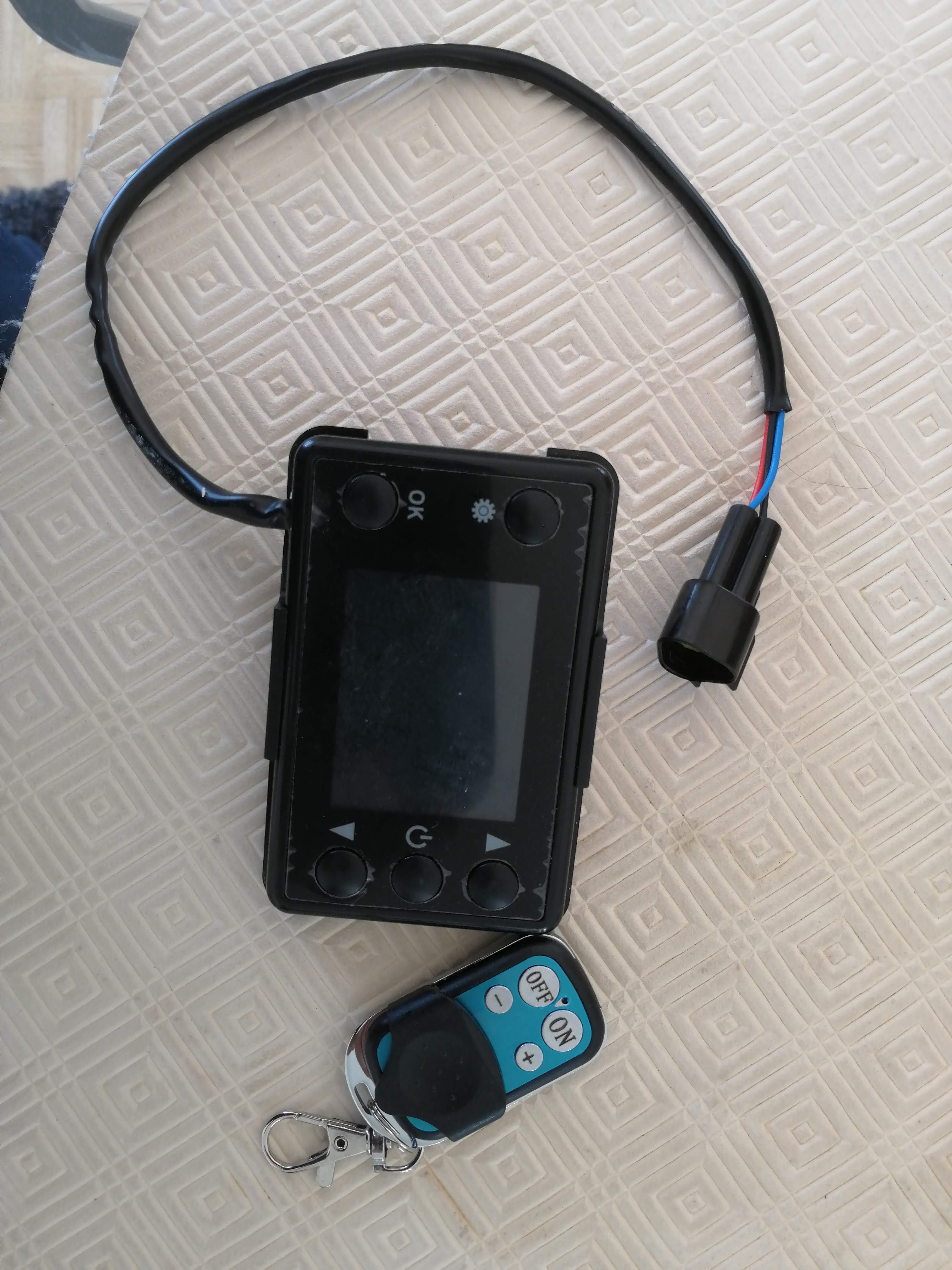

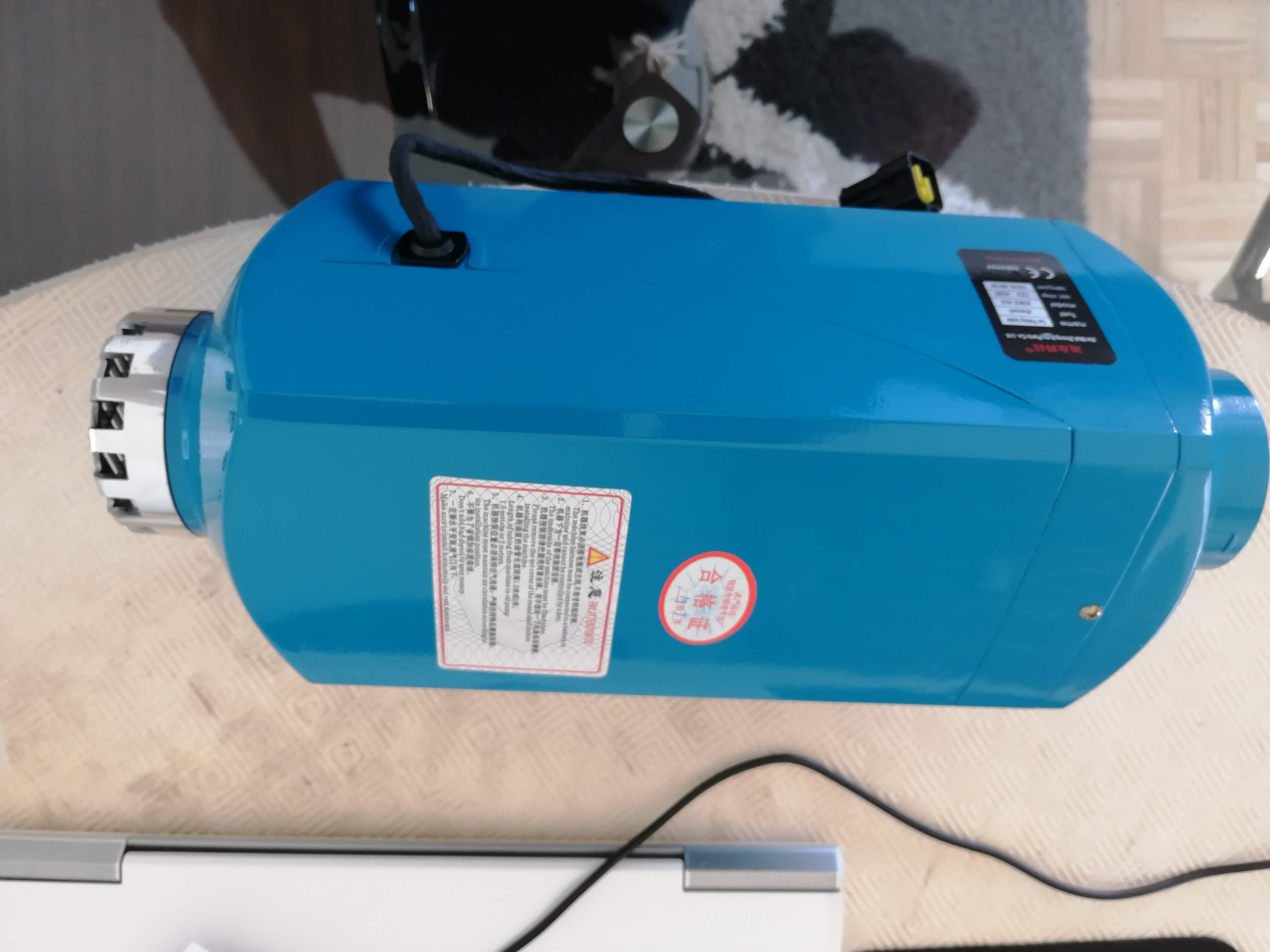

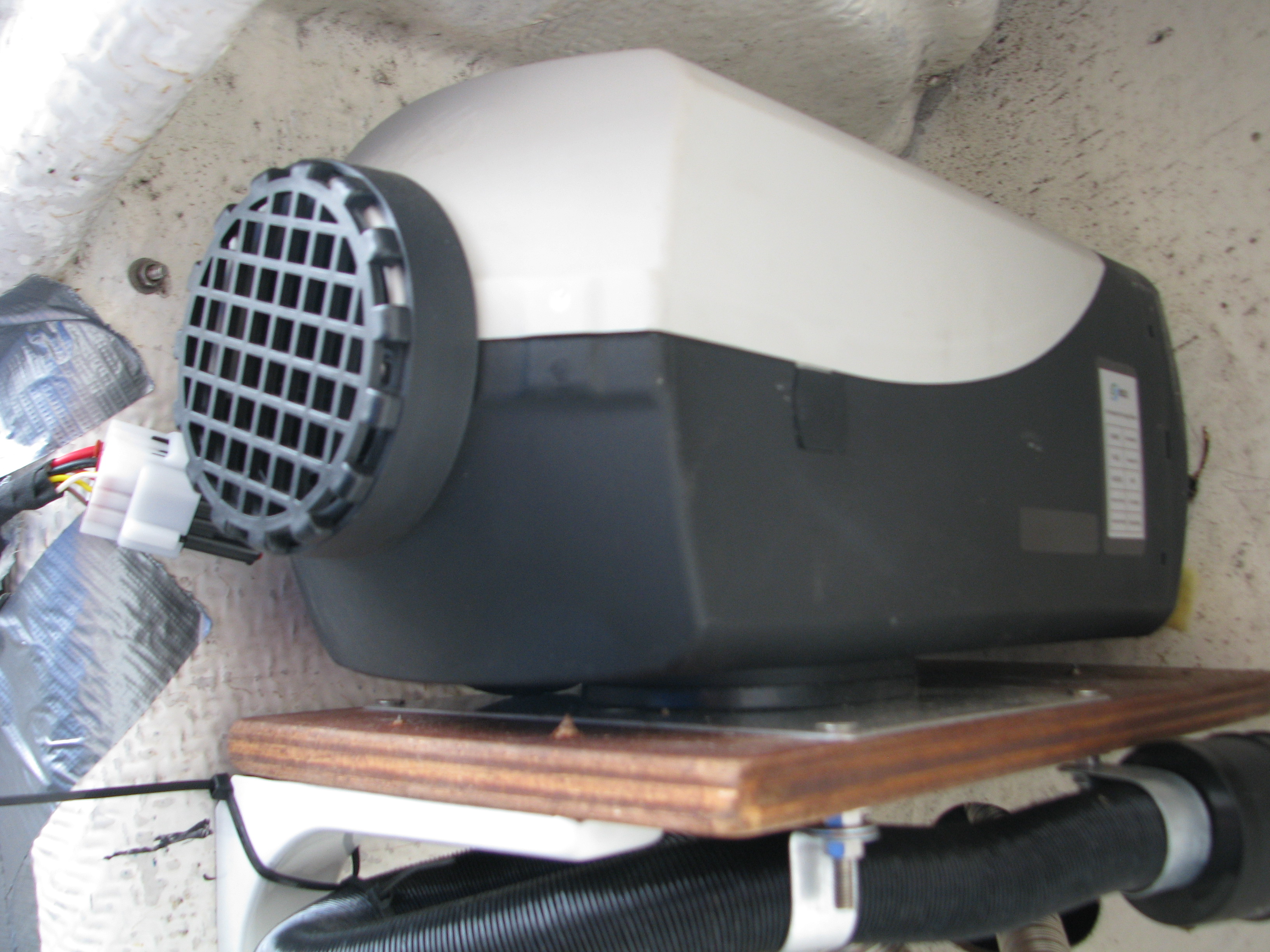

Merci pour ce retour. A cause de toi Michel (Kedalach) et moi (Kentan) avons aussi craqué pour ce chauffage de type vesbasto... Mais fabriqué en chine :]
Pour ma part j'ai acheté un modèle 12v 5Kw avec télécommande pour 165€ entièrement caréné en fonte d'aluminium. Il faut maintenant ajouter la sortie d'échappement et les gaines isolées. Mis à part cela tout est livré de base avec le bidule: faisceau, silencieux d'échappement, réservoir de gasoil de 10litres, platine, kit de montage etc... :j)
Le Corp de chauffe:

Le module de commande et sa télécommande à distance:

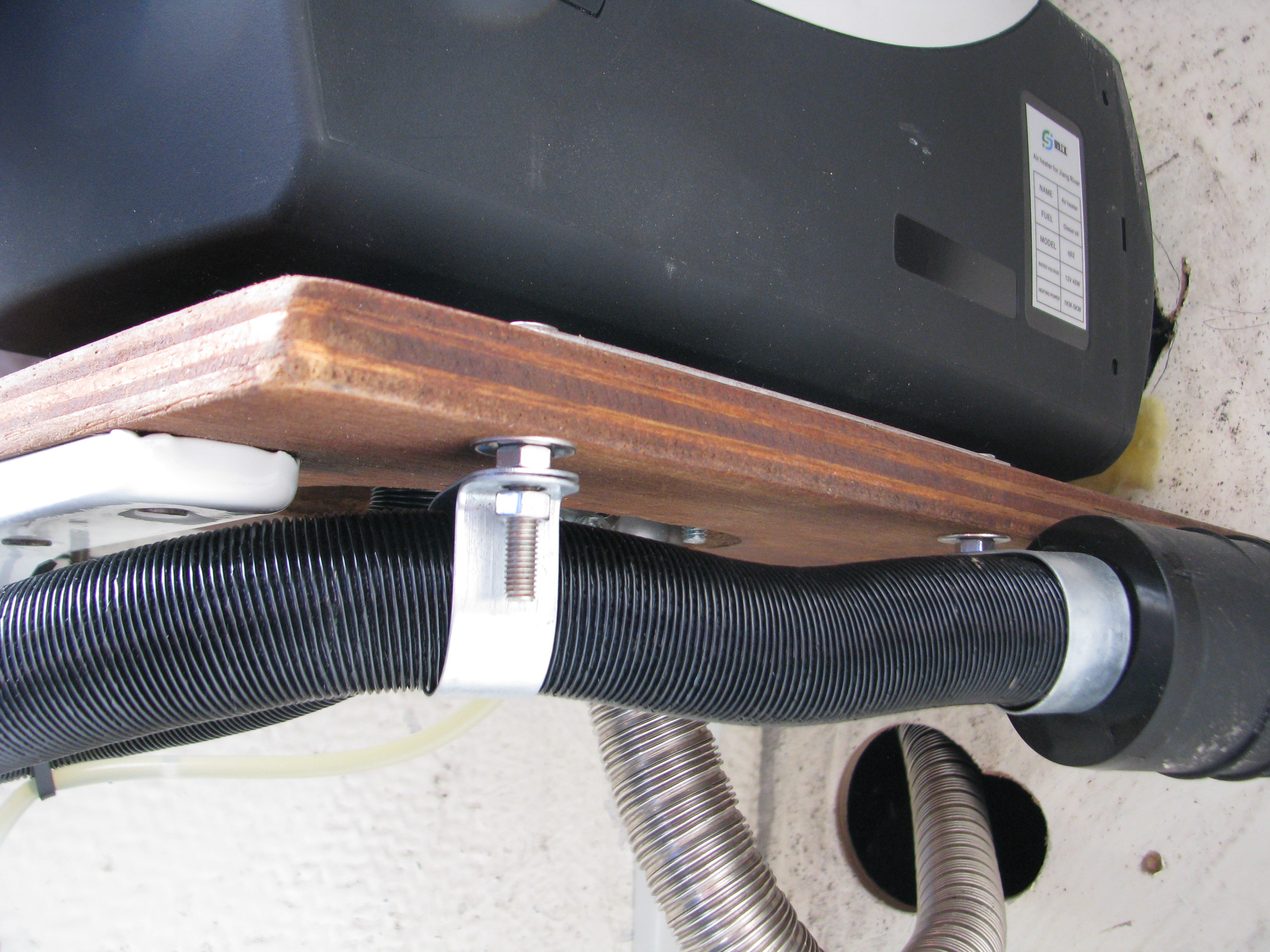

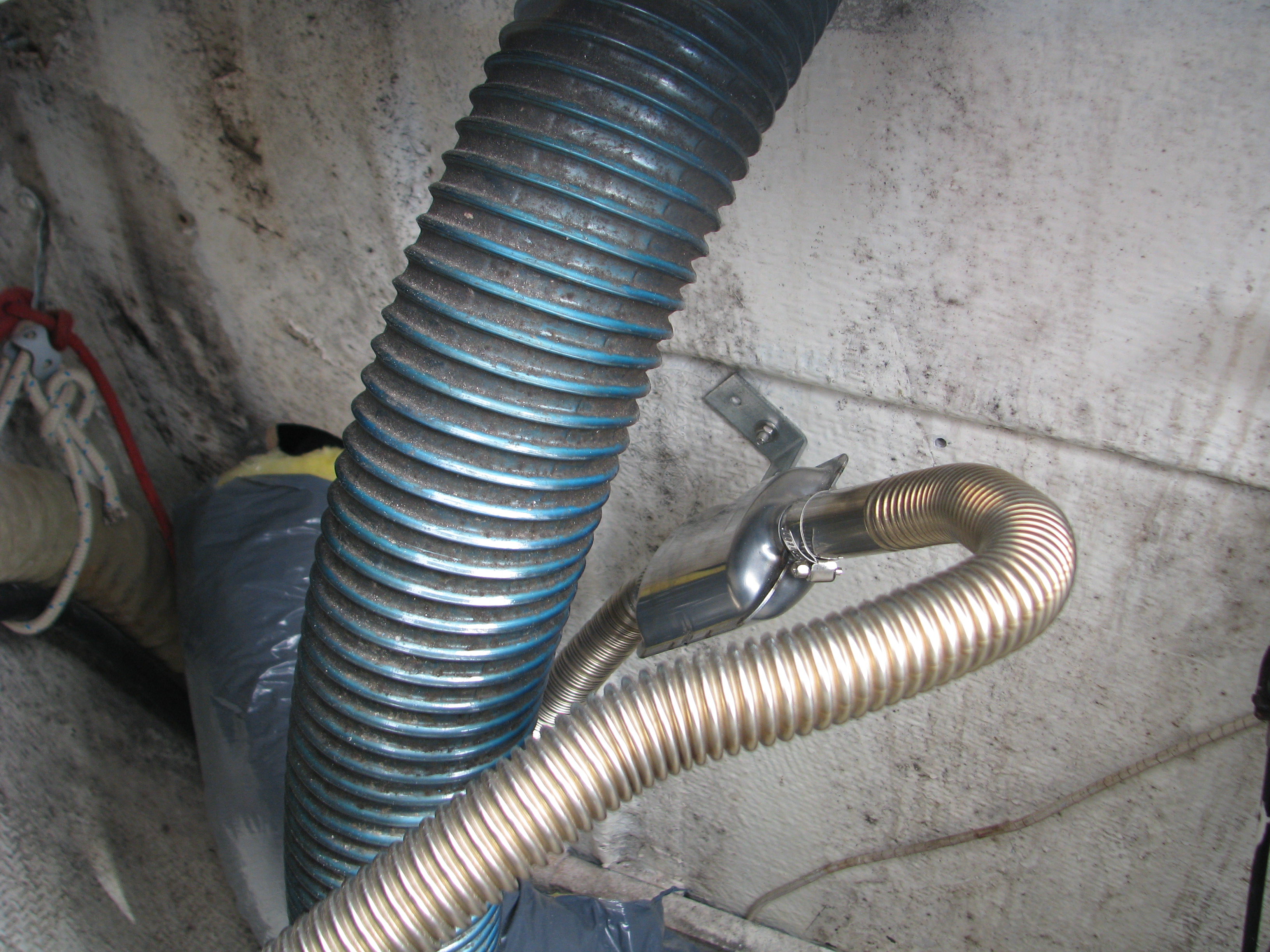

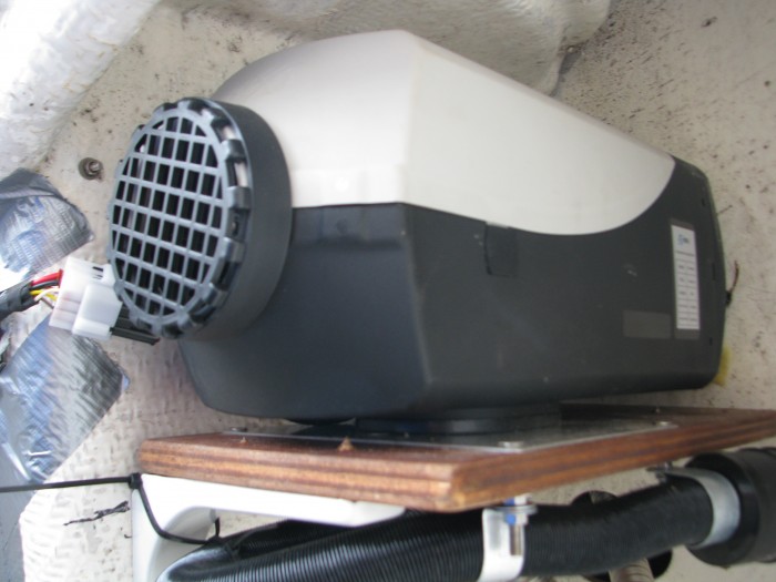

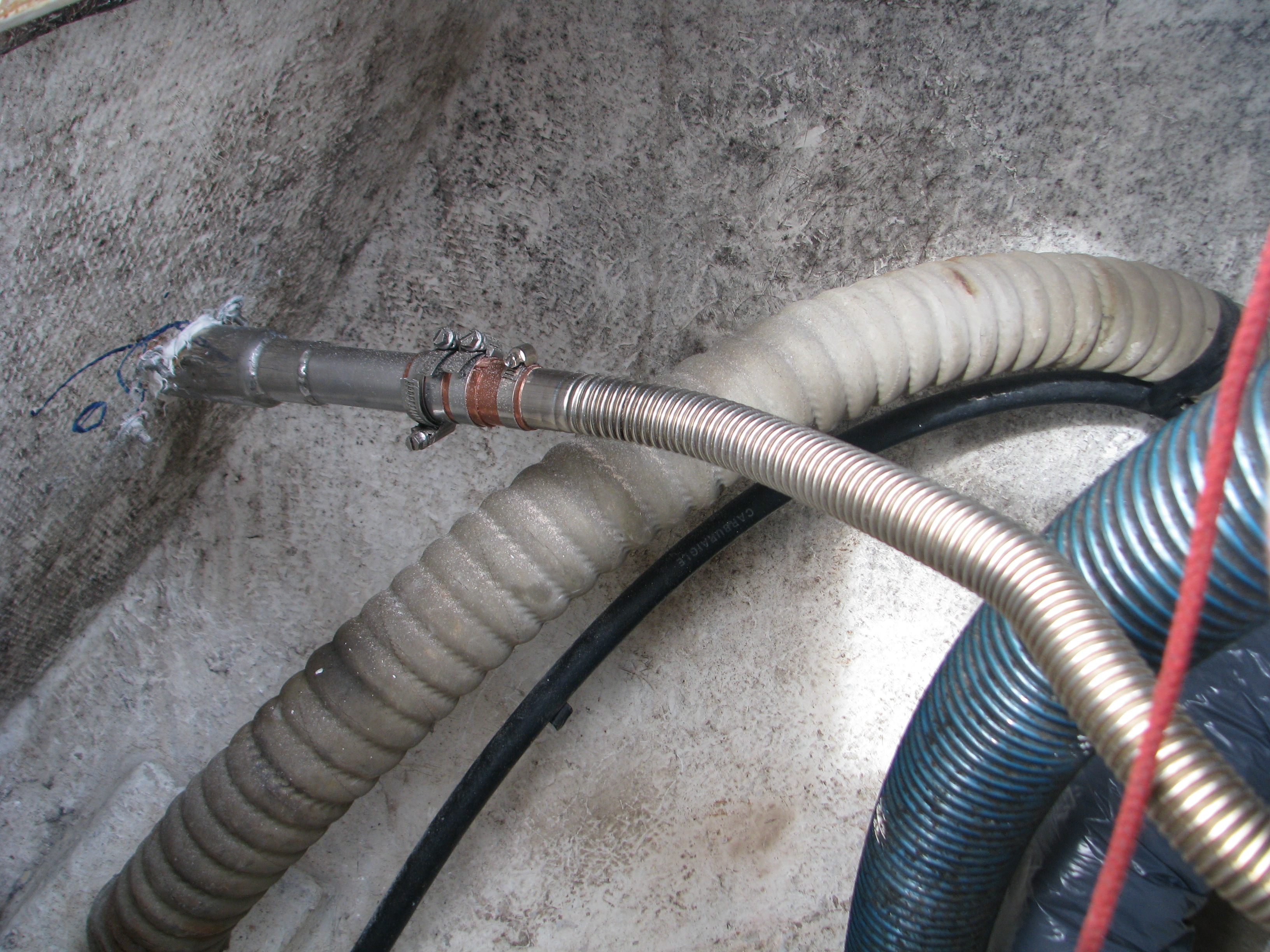

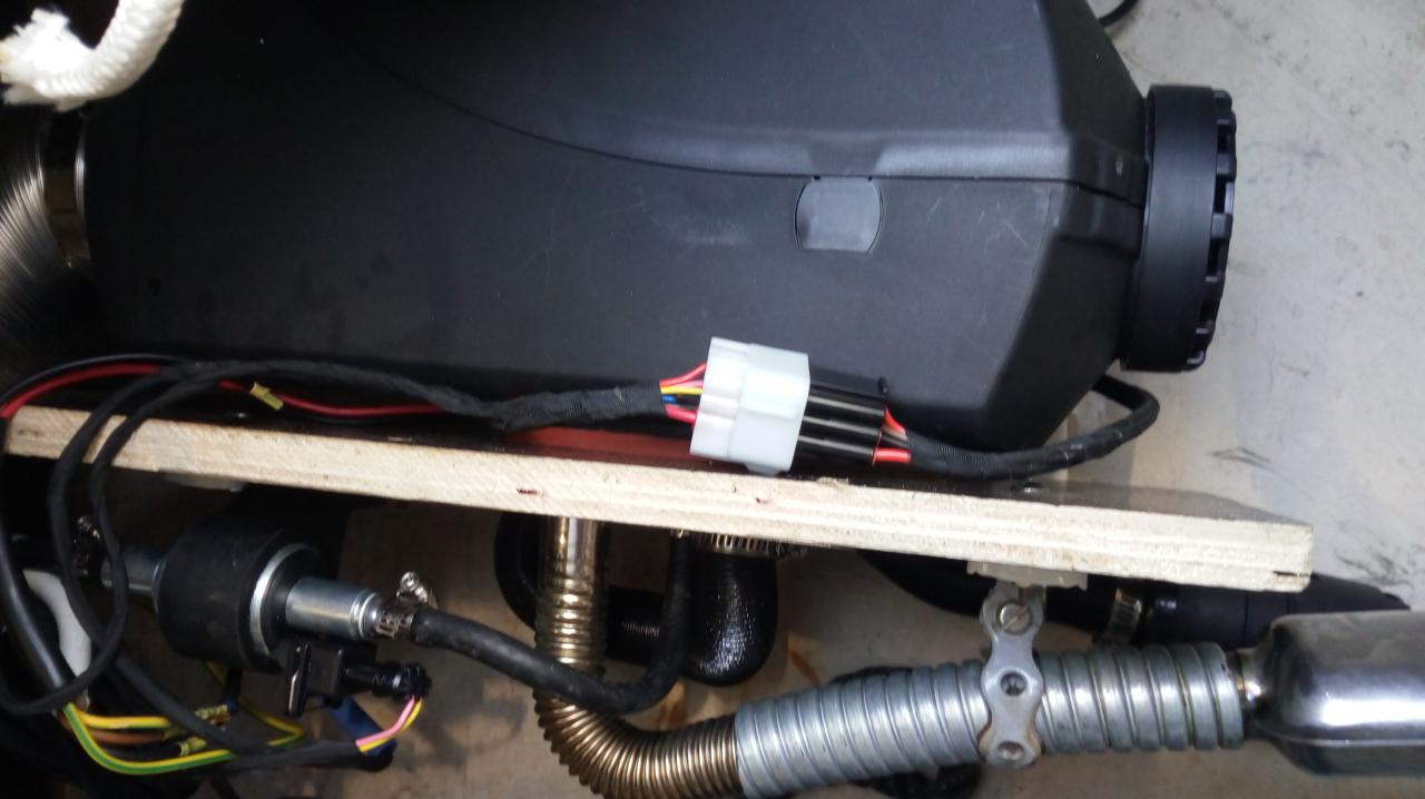

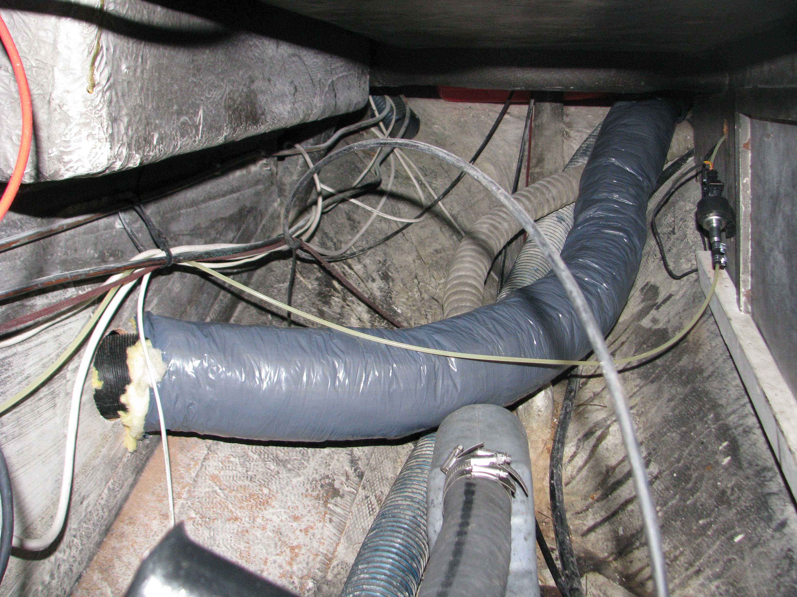

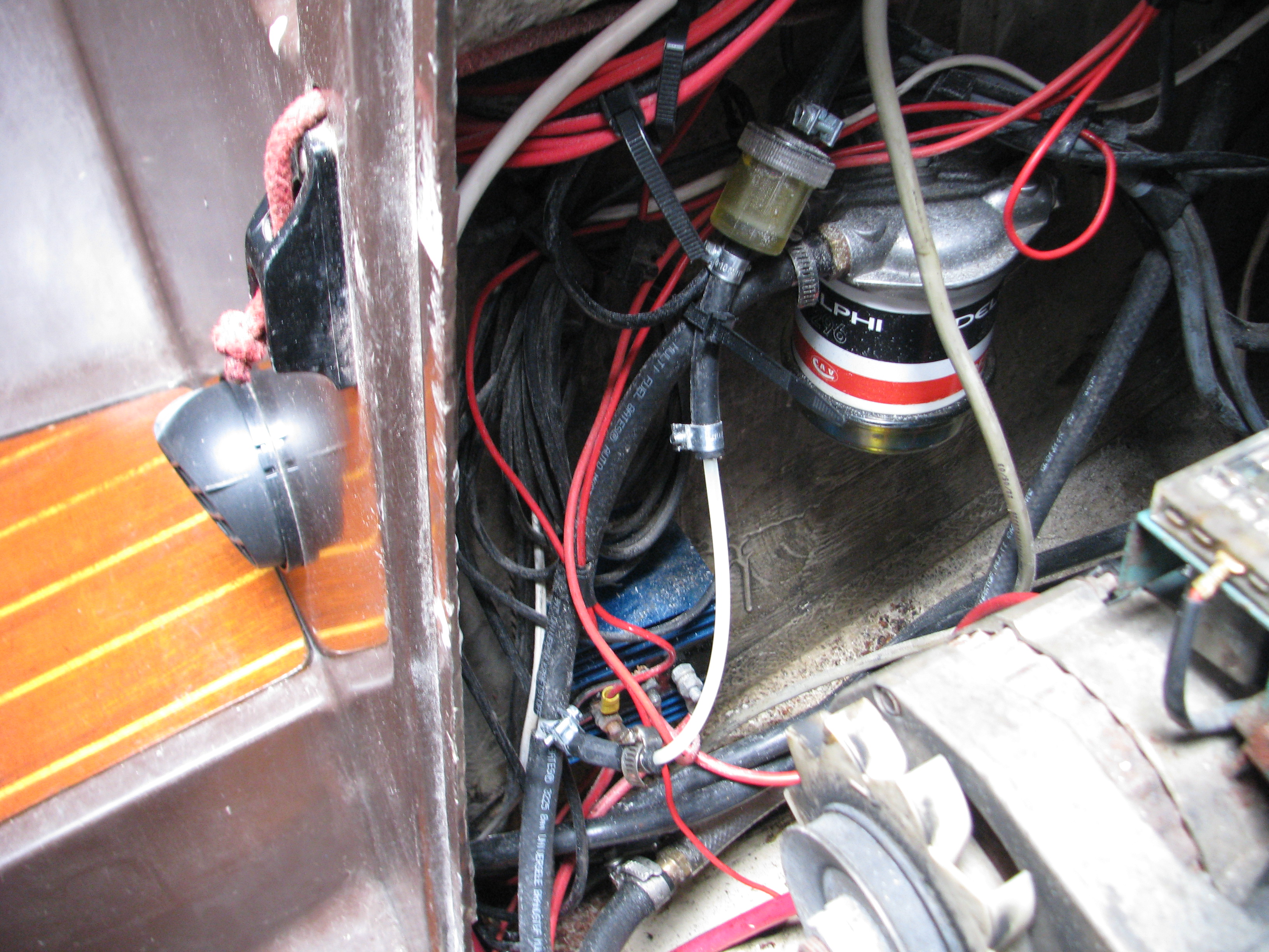

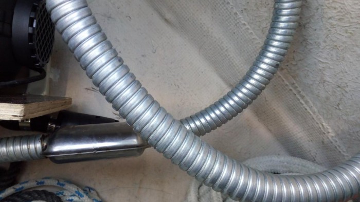

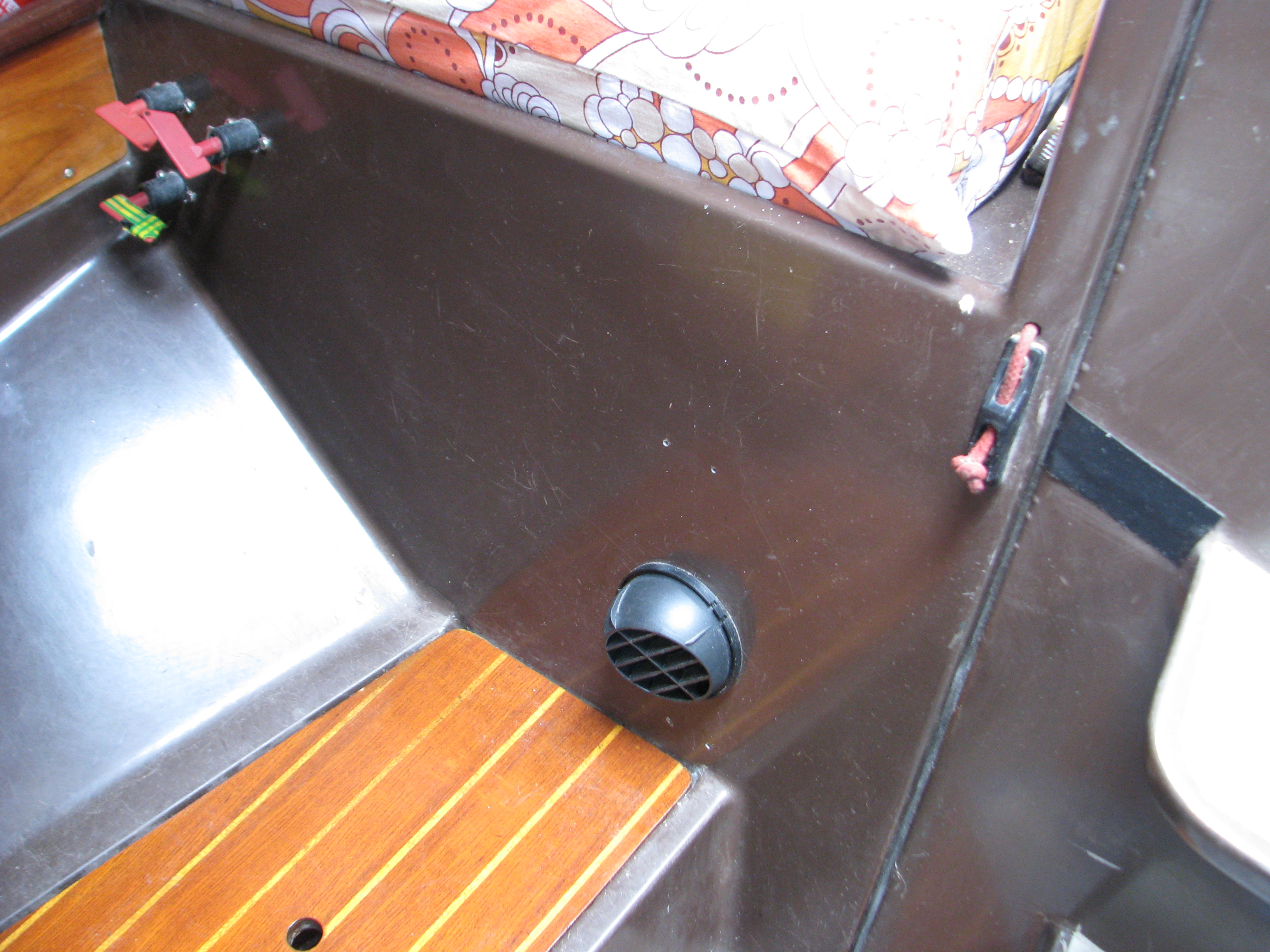

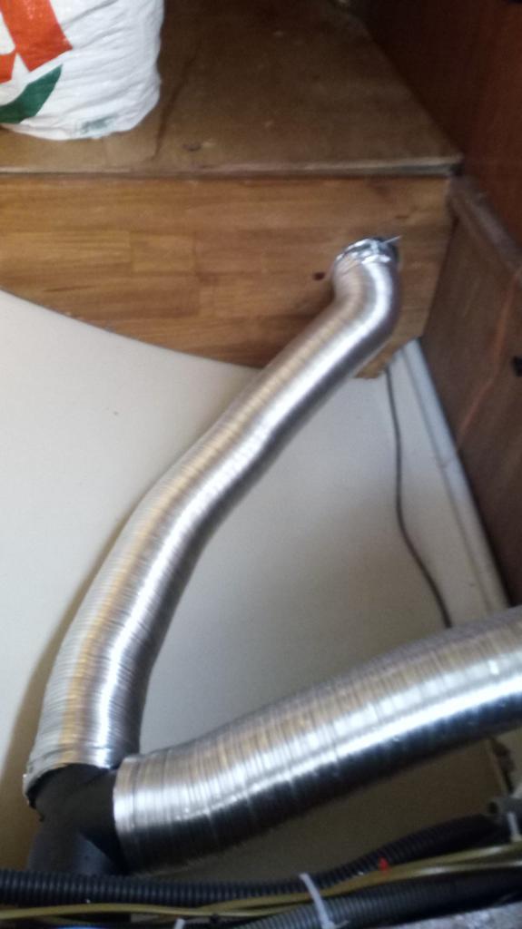

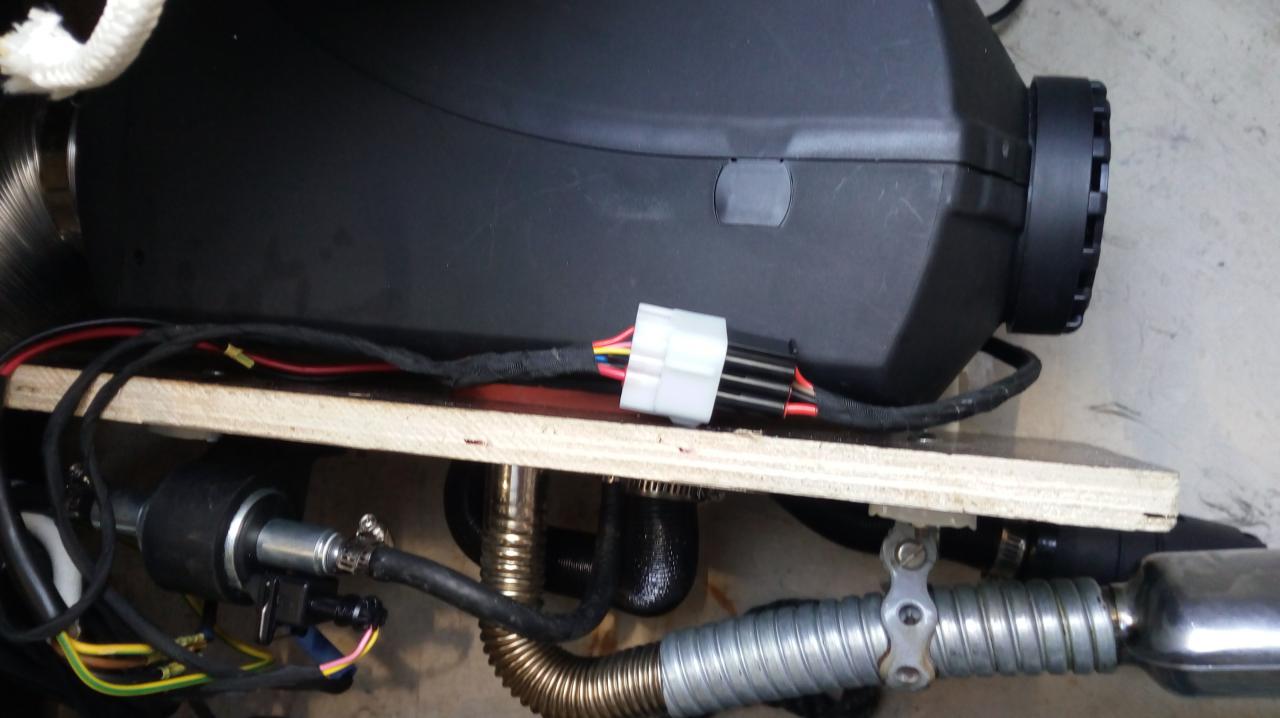

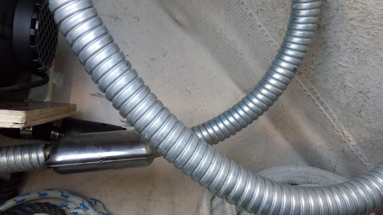

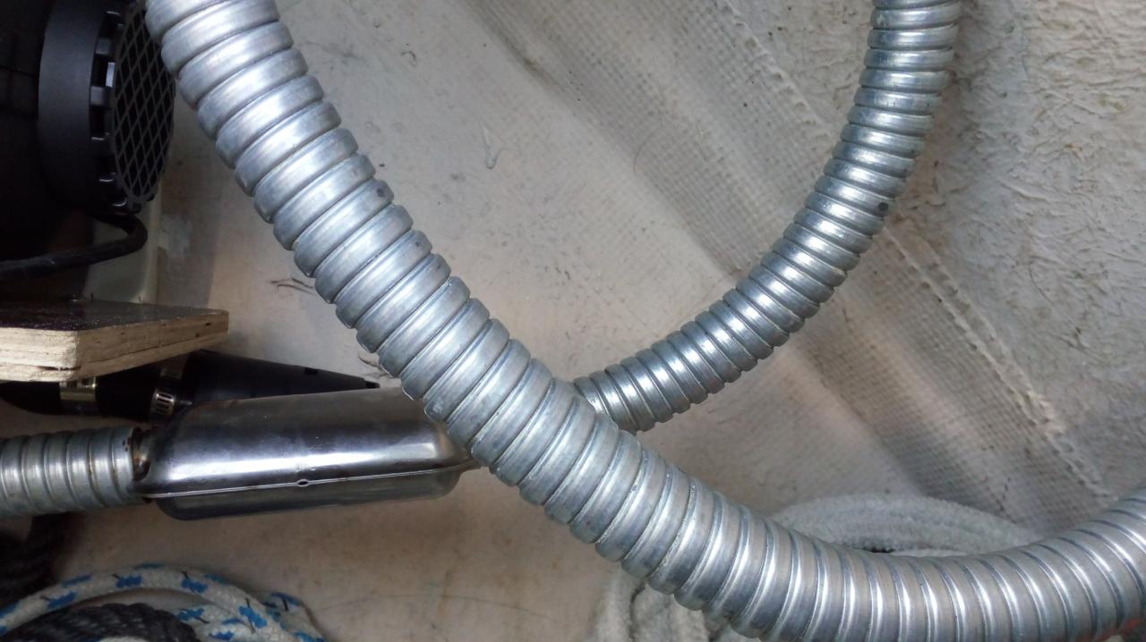

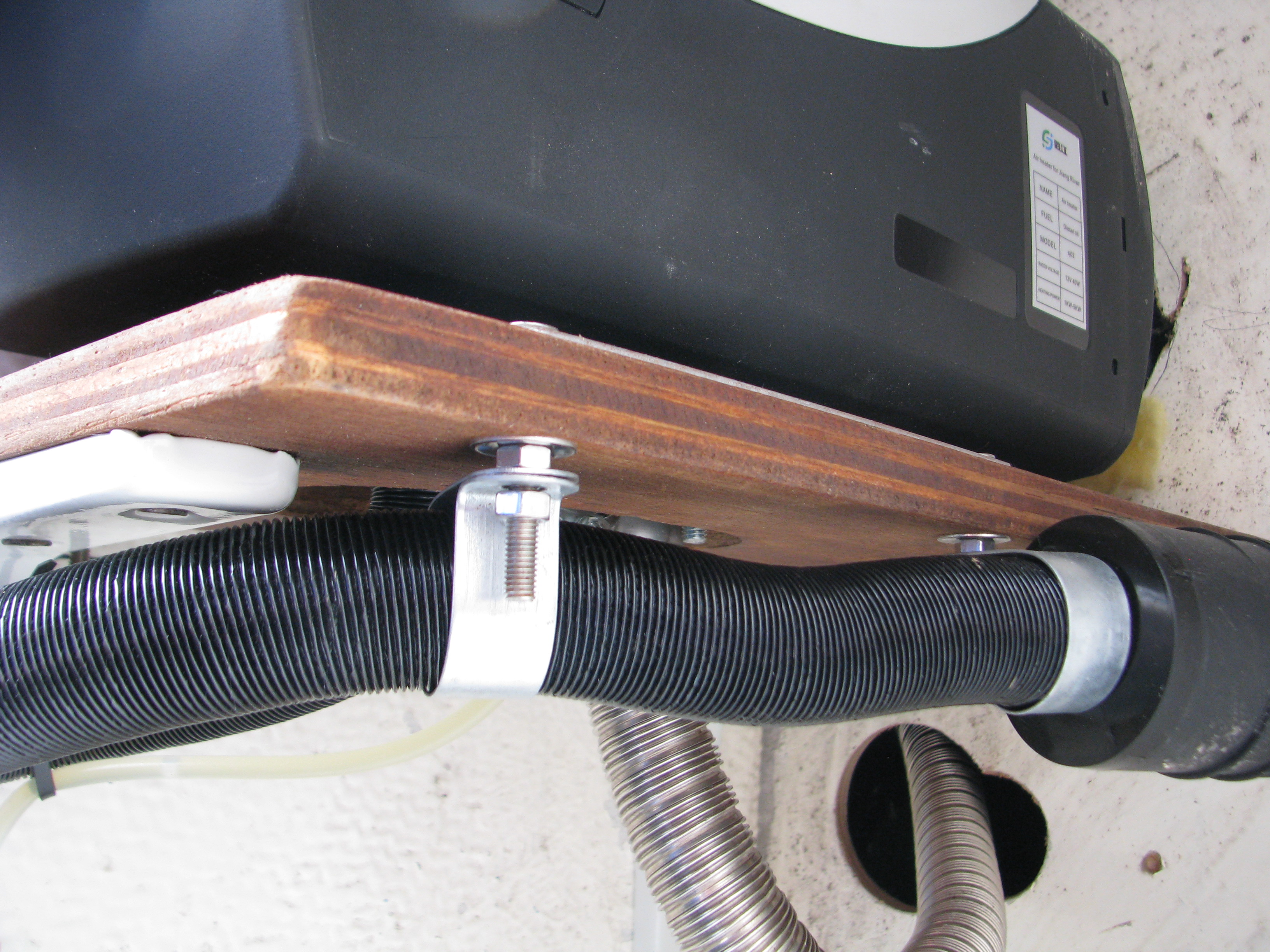

Et voilà les photos du montage effectué sur Kedalach par Michel qui me les a fait parvenir :k)
