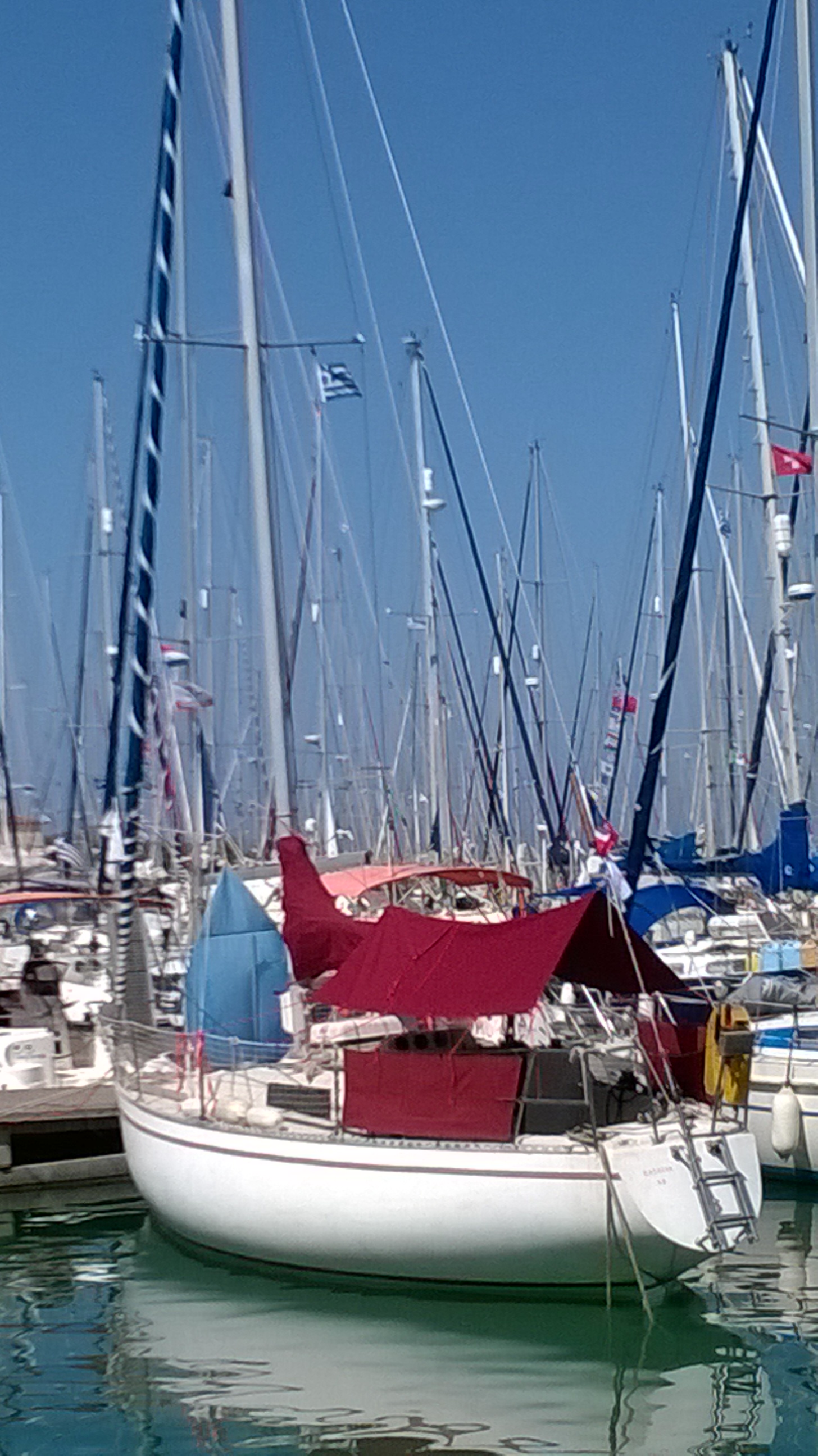

je suis l'heureux skipper de Sabali un plan Mauric de 79 depuis un peu plus d'un an
malheureusement Sabali a eu un accident l'été dernier un ber s'est affaissé et il a glissé sur l'arrière et le côté
je vous passe le carnaval des experts et des réparations que j'ai fini par faire moi même en grande partie
seulement voilà: une fois à l'eau avec sa nouvelle carène j'ai remarqué que la barre tirait d'un coté (tribord) alors qu'elle était parfaitement bien équilibrée avant
pourtant rien n'avait été remarqué sur le safran : droit dans ses bottes et aucun point dur à la barre...
en plus de ça j'ai l'impression qu'il penche d'un côté, mais peut être que c'est à cause de l'amarrage...
quelqu'un a t'il déjà connu ce genre de galère?

C'est arrivé à Little Wings à Lisbonne il y a quelques années. Bateau tombé de son ber.
Le safran dans l'axe et sa barre n'était pas dans l'axe.
Je ne me souviens plus des travaux qu'il avait réalisé pour remettre le tout dans le même axe.
Mais Jean t'en parlerai mieux que moi.

Côté assiette, s'il penche sur babord ne t'inquiète pas trop : Classique avec le coffre et la vache à eau.

Je confirme ce que dit Manu.
Vide tout. Exercice que je fait avant chaque régate. (gain de 5 cm sur la flottaison = énorme)
Et tu verras si ça rentre dans l'ordre

je vois que ce sujet est bien prolifique en tout cas de retour de Sete je suis bien soulagé effectivement une fois vider le coffre babord Sabali a retrouvé un équilibre il faut dire que le vieux zodiac pèse un âne mort (et je pèse mes mots :d) )
donc je vais organiser un grutage pour vérifier la mêche de safran après avoir ouvert en deux le safran...
du boulot encore en perspective mais... :h)
