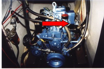

Messages : 3613
Re: renseignement sur moteur rc16d
Il y a un petit fil soudé, je crois, sur le haut du moteur, à droite, quand tu le regardes de face.
C'est lui qui anime sur le tableau de contrôle le voyant de température.
Suivre la flèche sur la photo ci dessous:
gk29
Messages : 12
Inscription : 20 févr. 2014, 17:10
Message par gk29 »
Merci car vous êtes très réactif, j'adore! C'est la première fois que j'utilise un forum. Sur la photos avec la flèche, c'est une sonde de température d'eau, mais qui ne gère qu'un voyant lumineux voir un clacon
