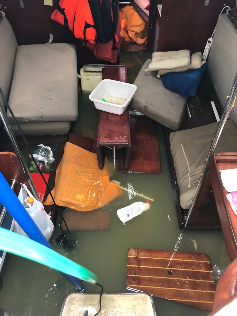

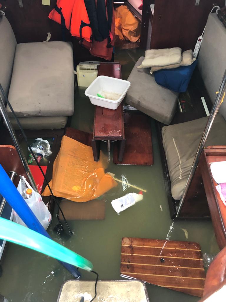

Février de cette année-là est dégueulasse, les tempêtes s’enchainent et pendant 4 semaines nous n’allons pas au bateau. Un samedi froid et pluvieux le secrétariat du port m’appelle :
-« Vous avez bien eu notre mail ? »
-« Non, qu’est-ce que ça raconte ? »
-« Votre bateau a le nez qui s’enfonce sévèrement, il faut faire quelque chose, ça urge ! »
On fonce à Nieuport

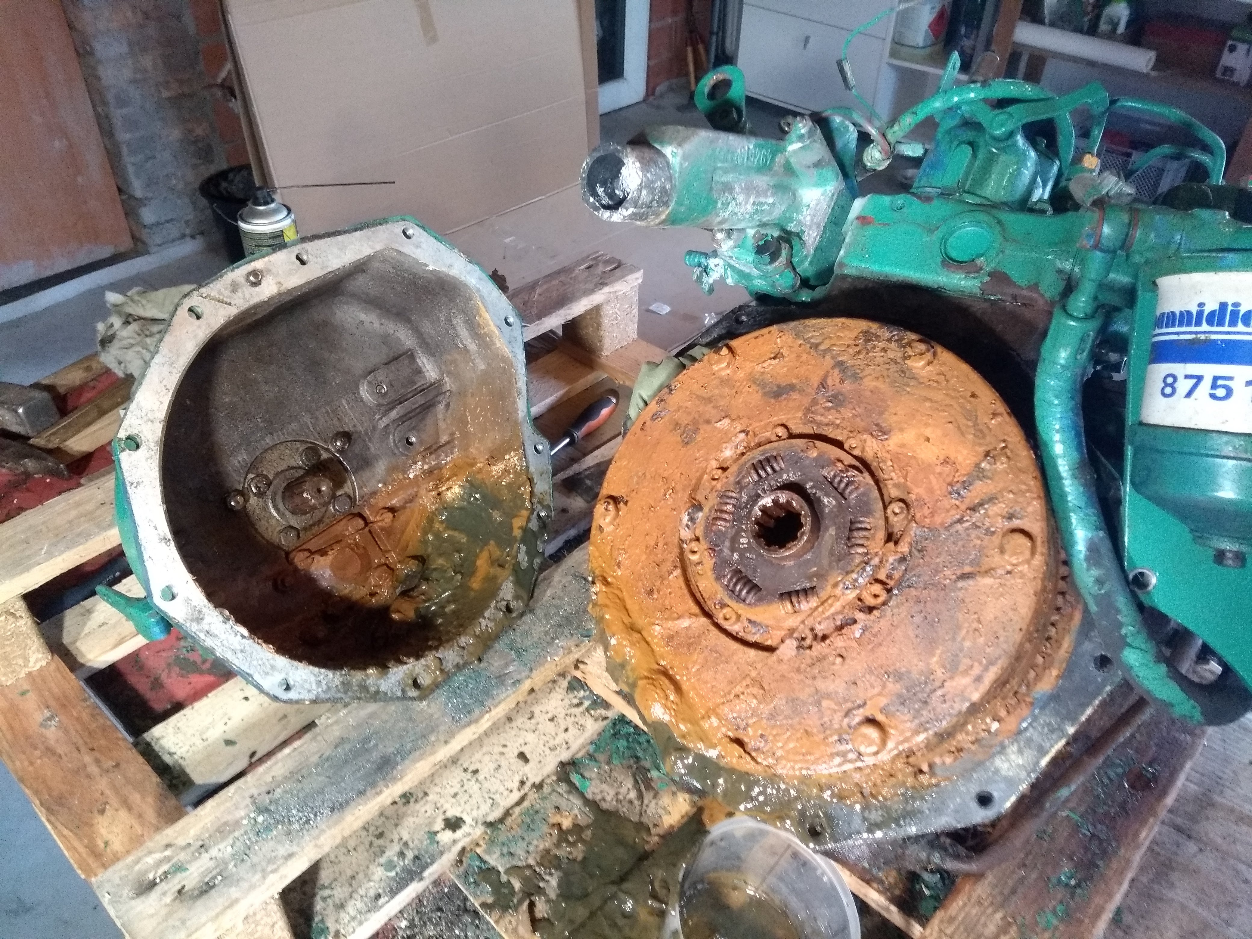

En entrant dans le bateau on découvre l’étendue des dégâts, il y a de l’eau jusqu’à 10cm au-dessus des sièges. Les coussins et nos affaires flottent, c’est un véritable carnage., il y a des milliers de litres. Tout est sous l’eau, moteur, batteries, une partie du circuit électrique, etc. Comme le circuit de mazout perdait un chouïa, tout est gras et tout pue. On commence à pomper. Il pleut et il fait 4 degrés et on se bagarre avec des pompes qui fonctionnent de façon alternative (heureusement on en avait 3). Vers 18h, il reste 20cm d’eau dans le fond mais les maitres de port sont ok pour nous remorquer jusqu’à la grue.

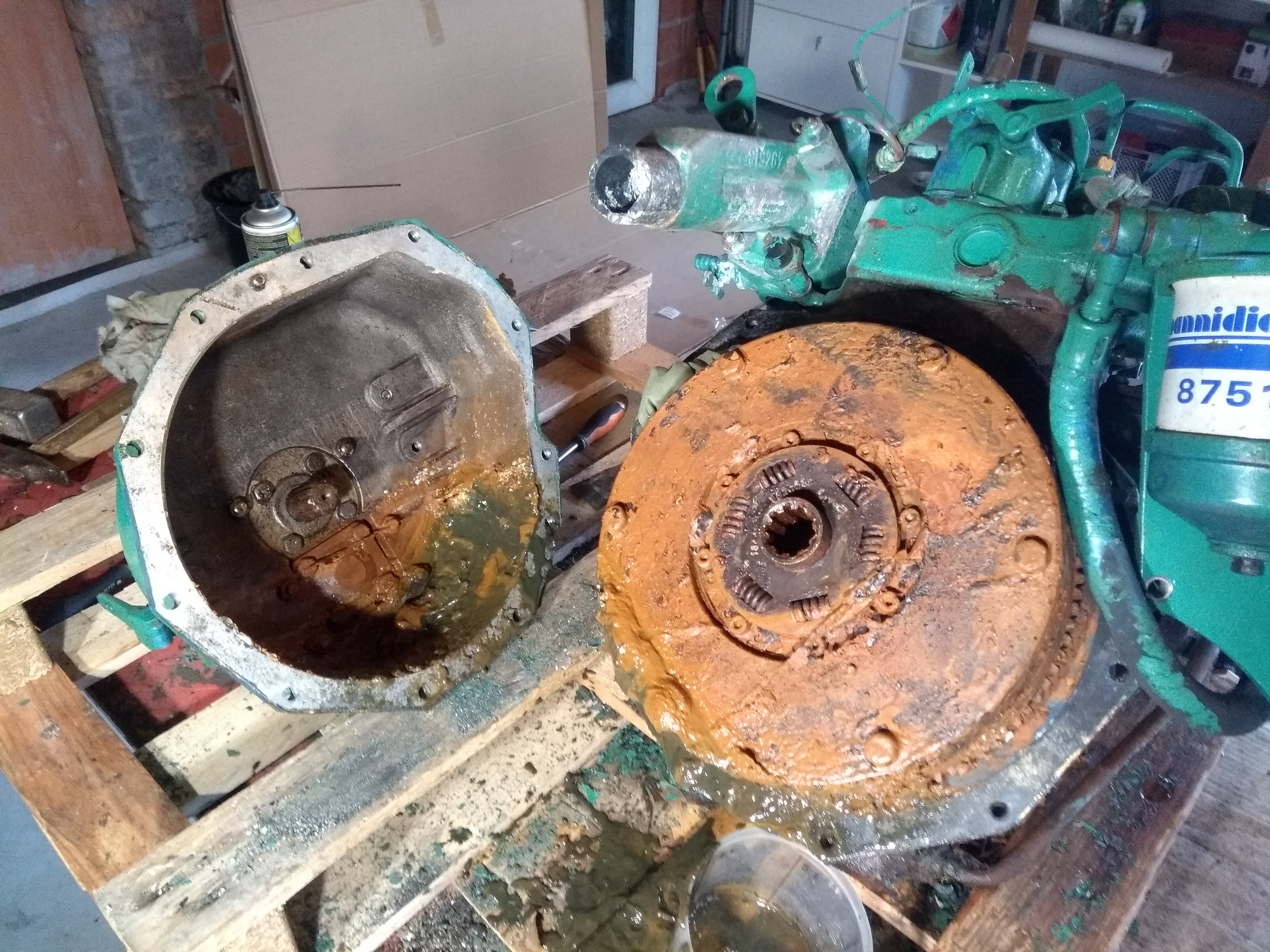

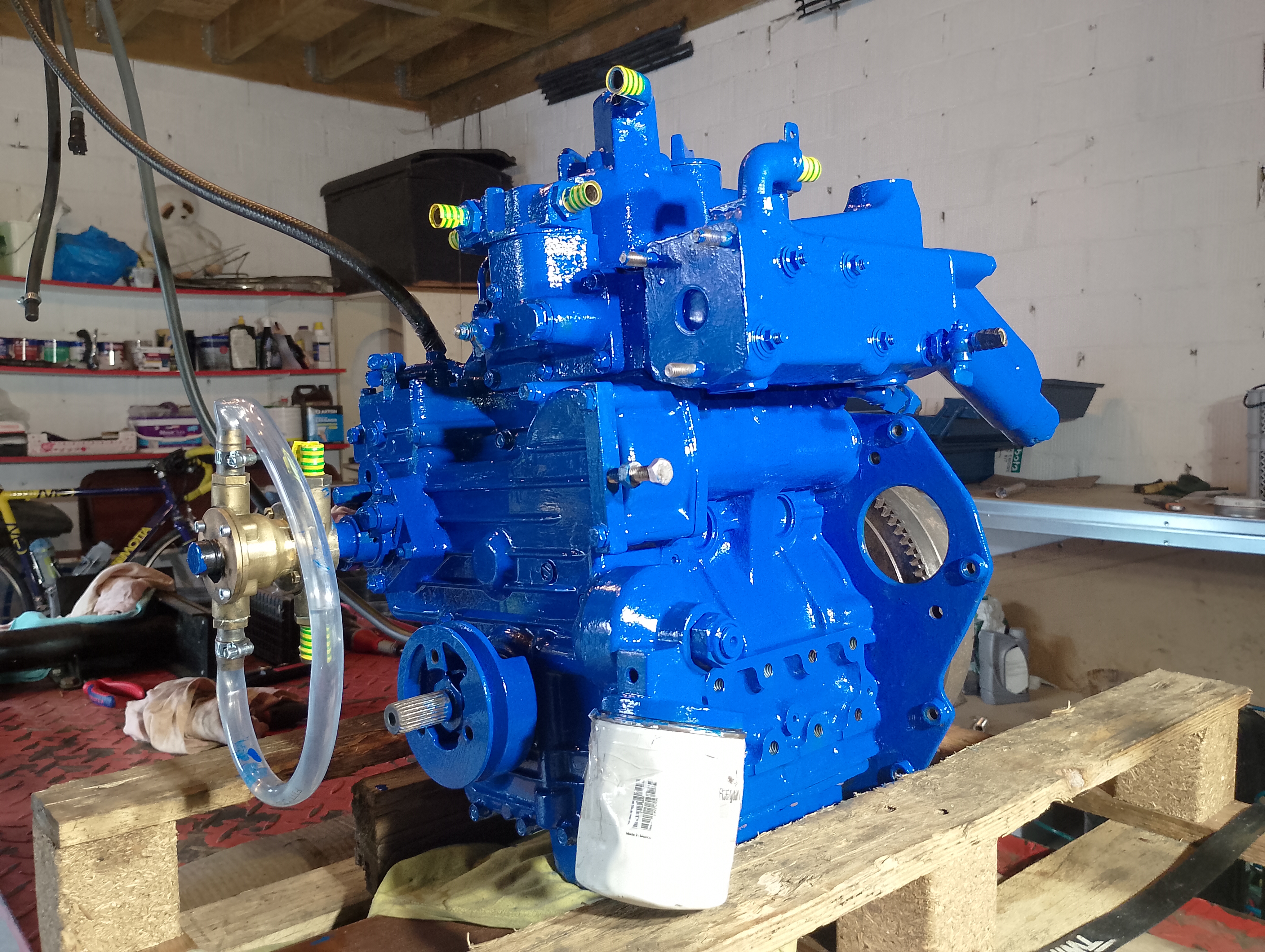

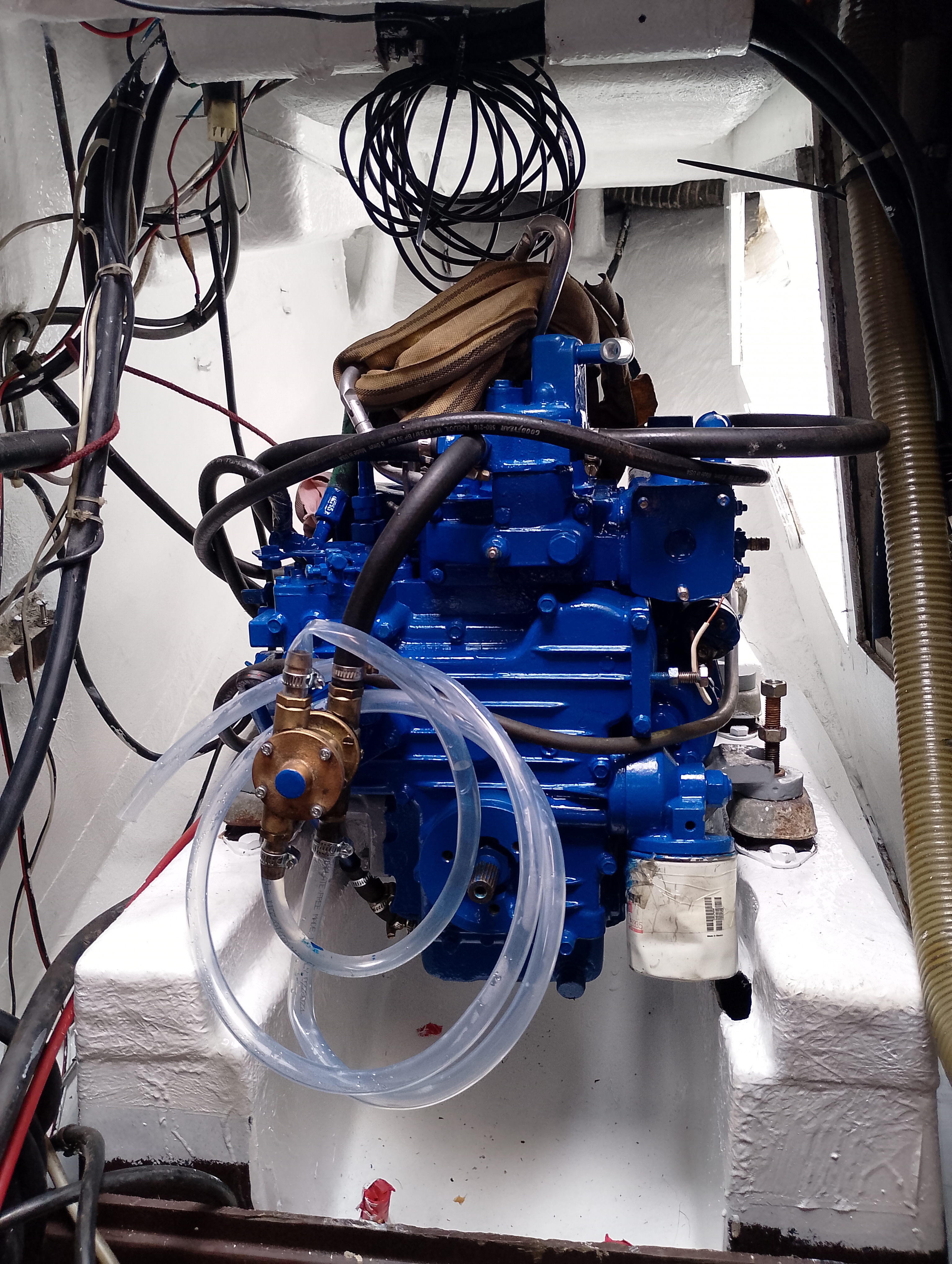

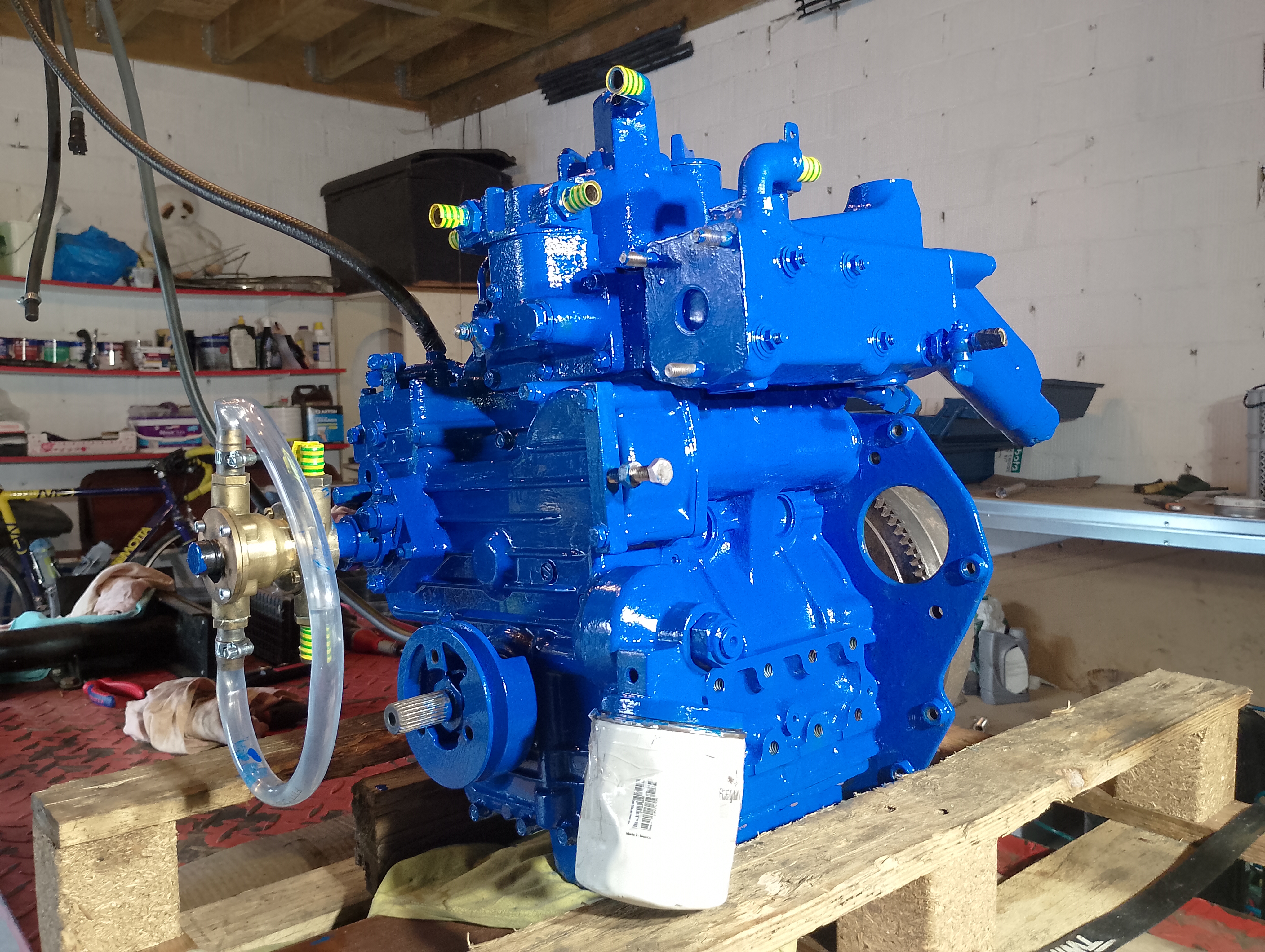

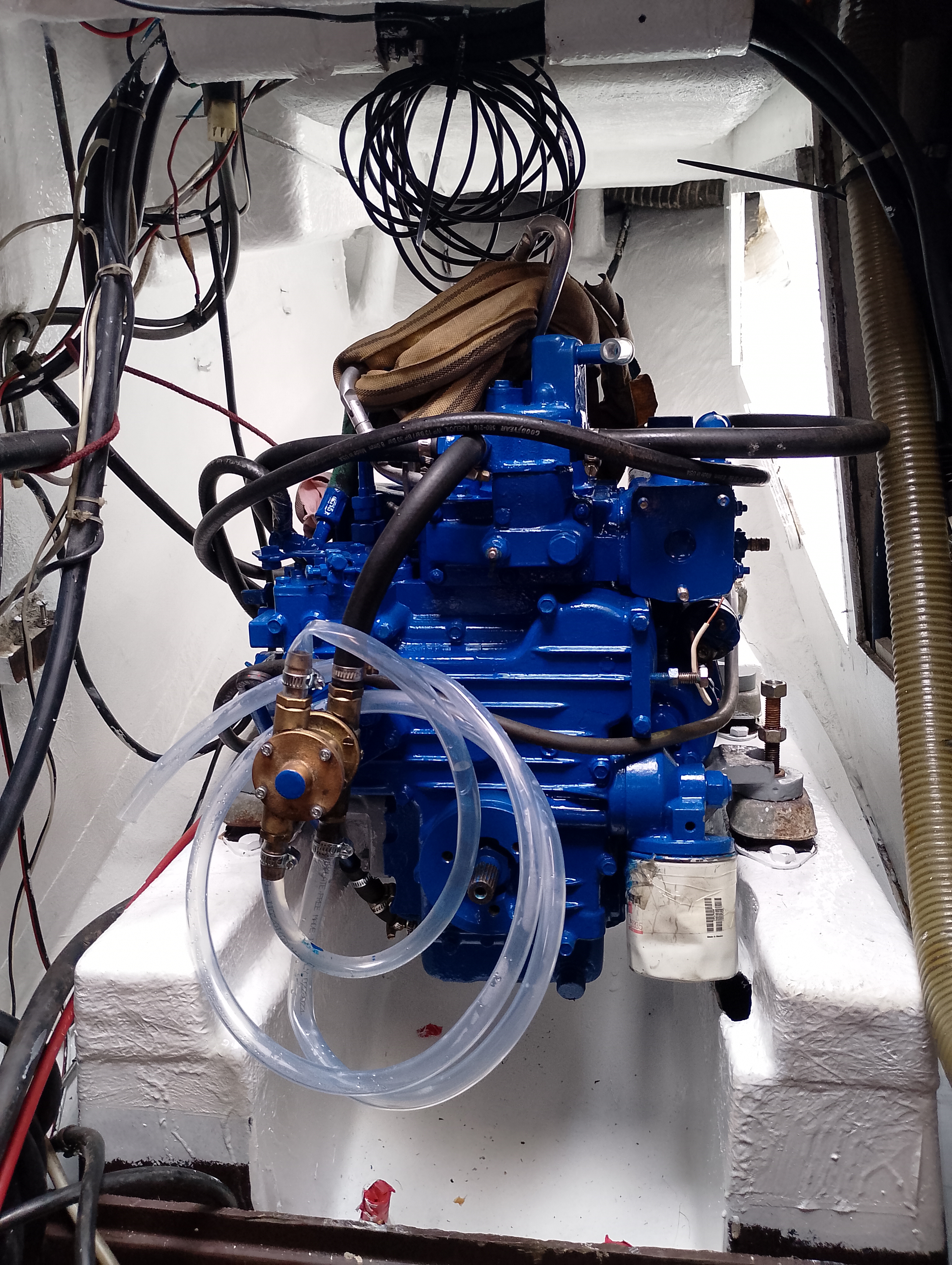

Le bateau est sauvé mais l’intérieur est dans un état infernal. Je sais que le point crucial est le moteur. On a clairement pas le budget pour le remplacer alors il s’agit de le sauver. Sur place on installe un réservoir de mazout auxiliaire, on purge le tout. On retire les bougies de préchauffage et on fait tourner le moteur pour en faire sortir l’eau de mer. On le vidange plusieurs fois. Bref, on s’arrange pour sortir ce qui doit sortir. Puis avec 3 batteries en parallèle, les câbles et le tournevis, on parvient à le démarrer et on le fait tourner quelques minutes, afin que l’huile reprenne sa place partout et qu’il ne corrode pas. Le boulot sur le moteur est loin d’être terminé, mais disons que pour le moment il est sauvé.
Après ça je crois que pendant plusieurs mois je ne vais plus au bateau, tellement je suis dégouté, profondément. Tout ce qui était dedans est souillé, gras et puant. Il va falloir un temps monstre pour le remettre en état (et je n’en ai pas tant que ça). Impossible de faire faire le boulot, nous n’en avons pas les moyens. Impossible également de s’en débarrasser, dans cet état, même si je l’offrais, personne n’en voudrait.

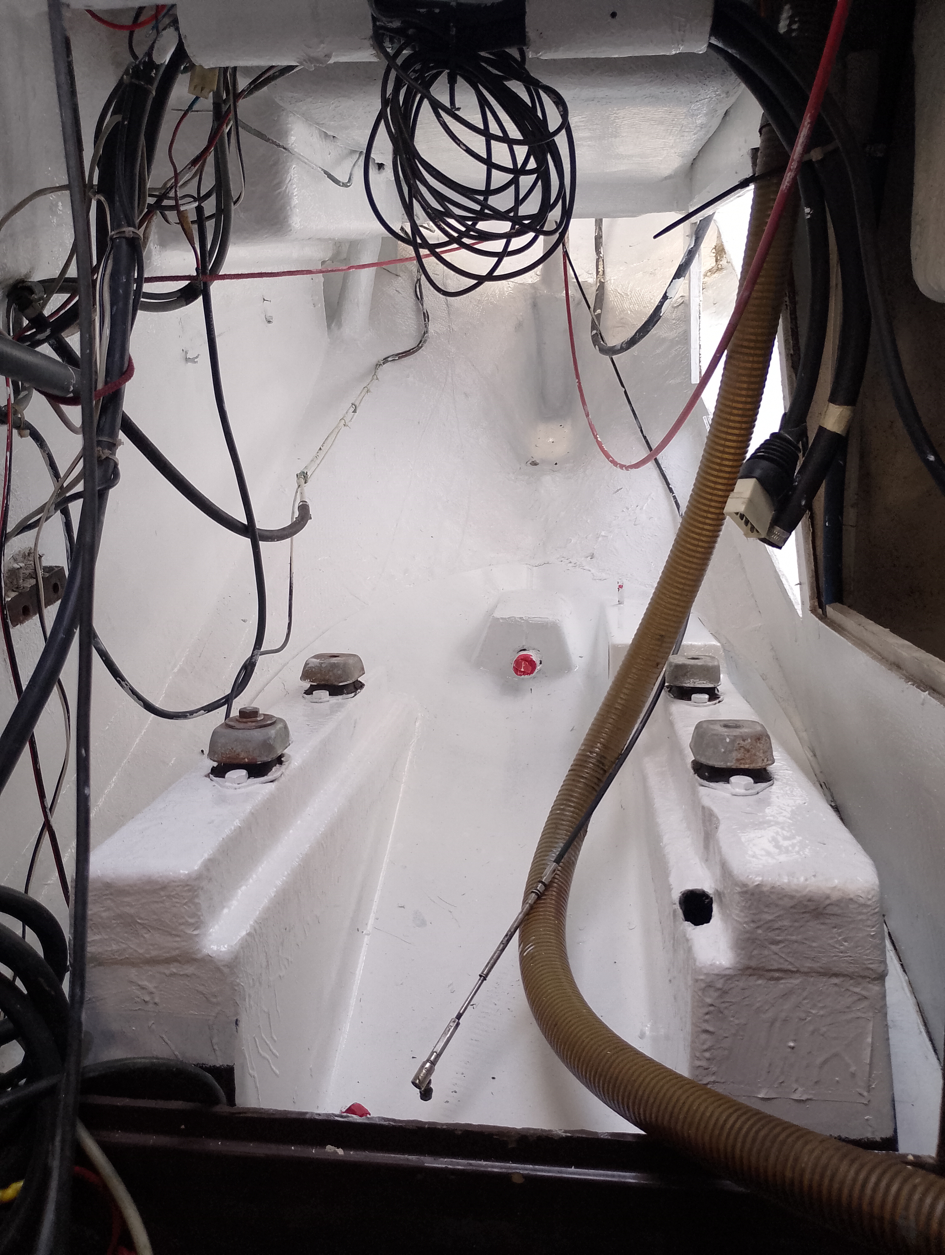

Alors je ne vais pas tout détailler, mais ça m’a prit 4 années pour le remettre à l’eau. Quatre ans c’est très long, mais je n’avais pas tous mes weekends pour ça et j’habite à une grosse heure du port ce qui logistiquement n’est pas simple (on oublie toujours l’Outil indispensable)

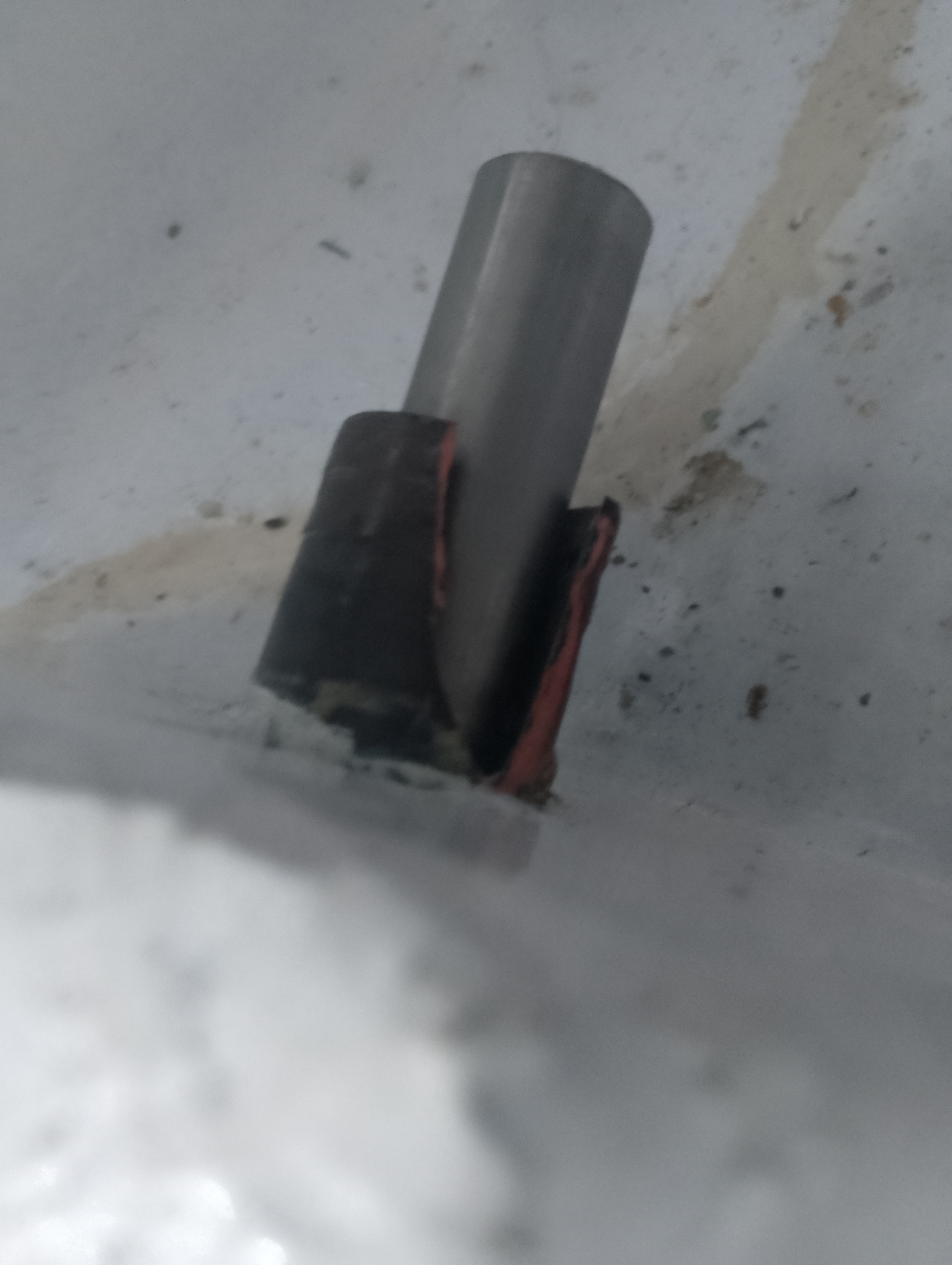

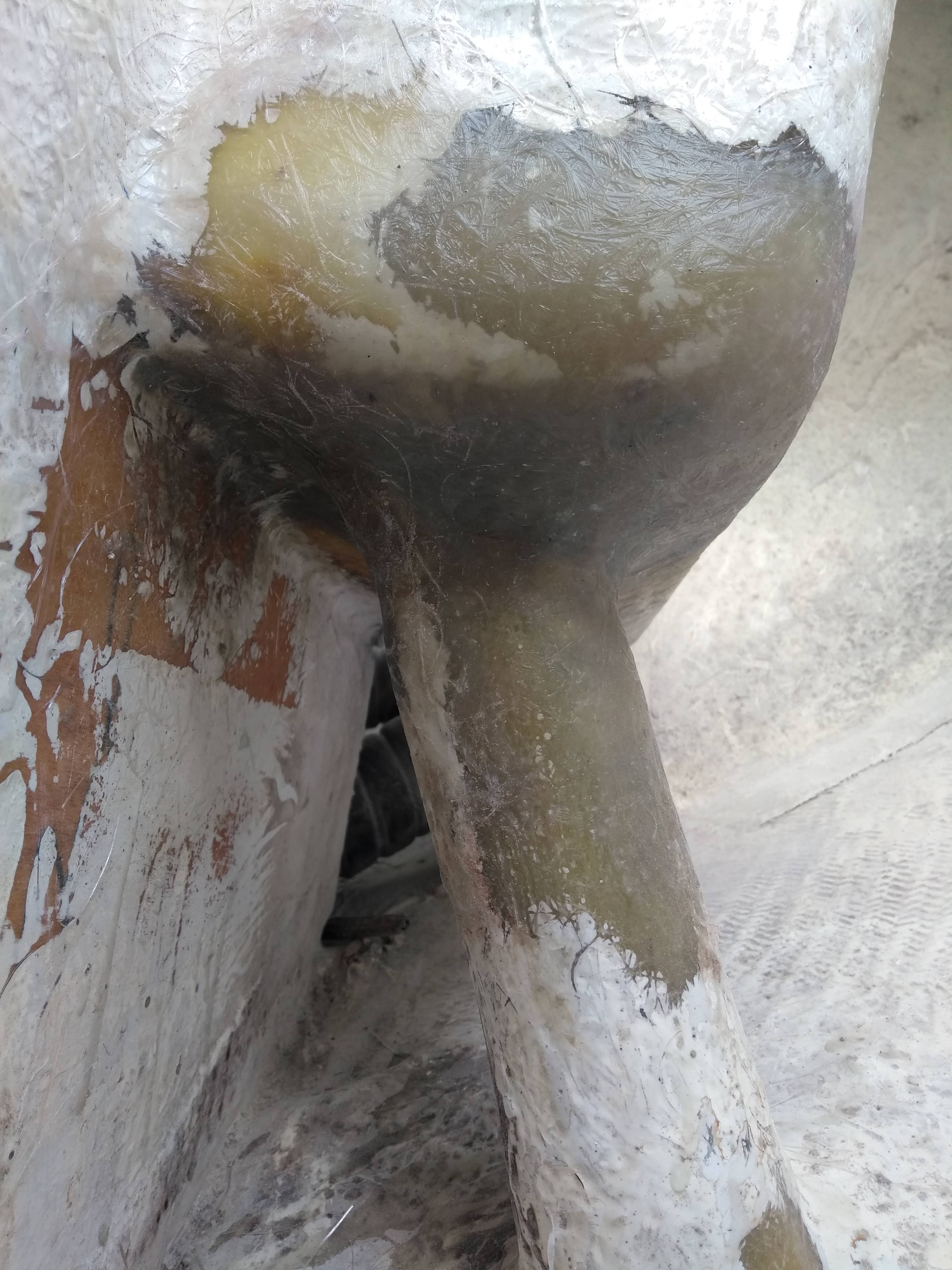

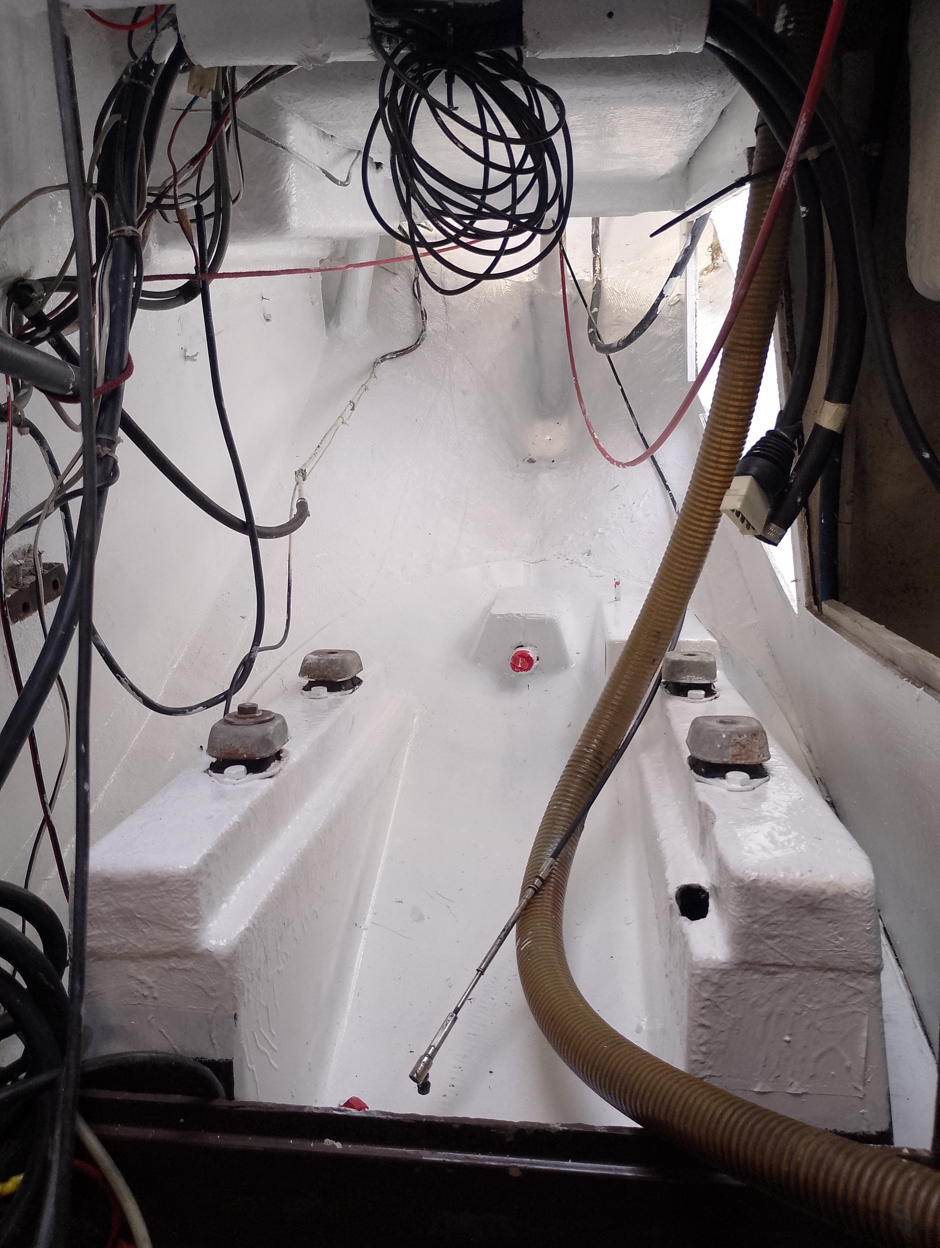

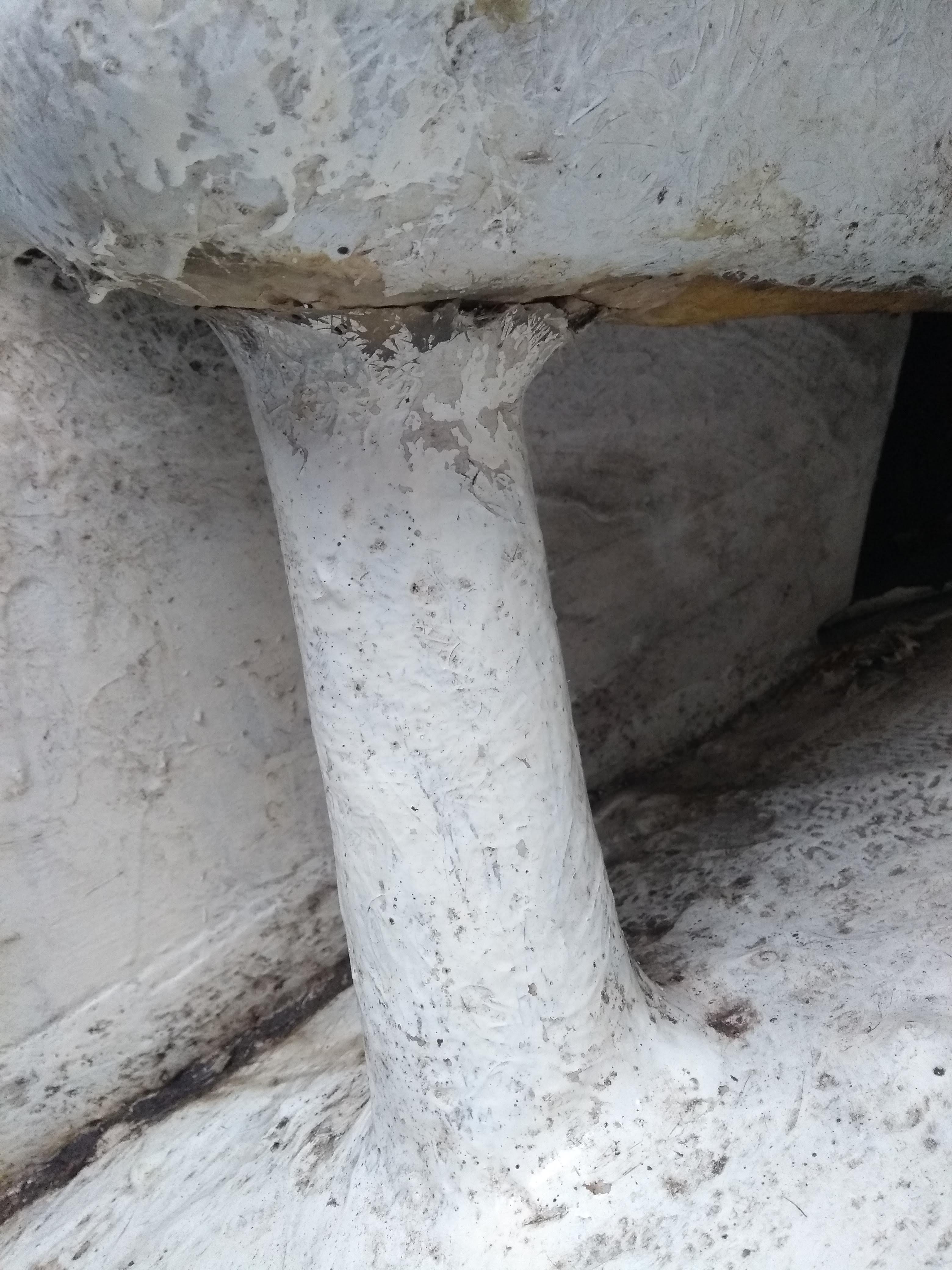

J’ai passé environ 200h rien que sur le moteur. Dans le désordre, j’ai fait : (je parle à la première personne parce que le copain m’a quasiment laisser tout faire tout seul, évidemment !)

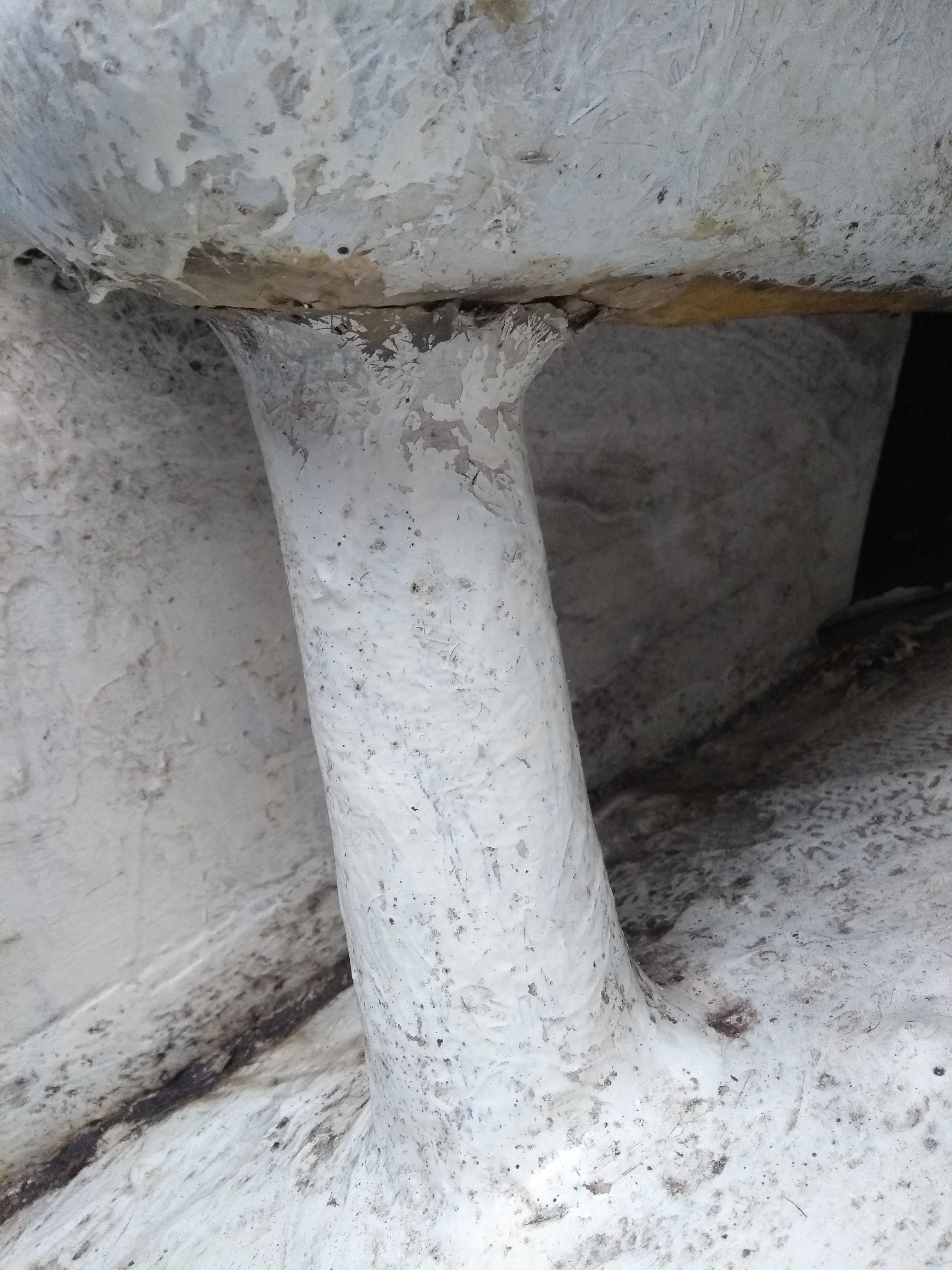

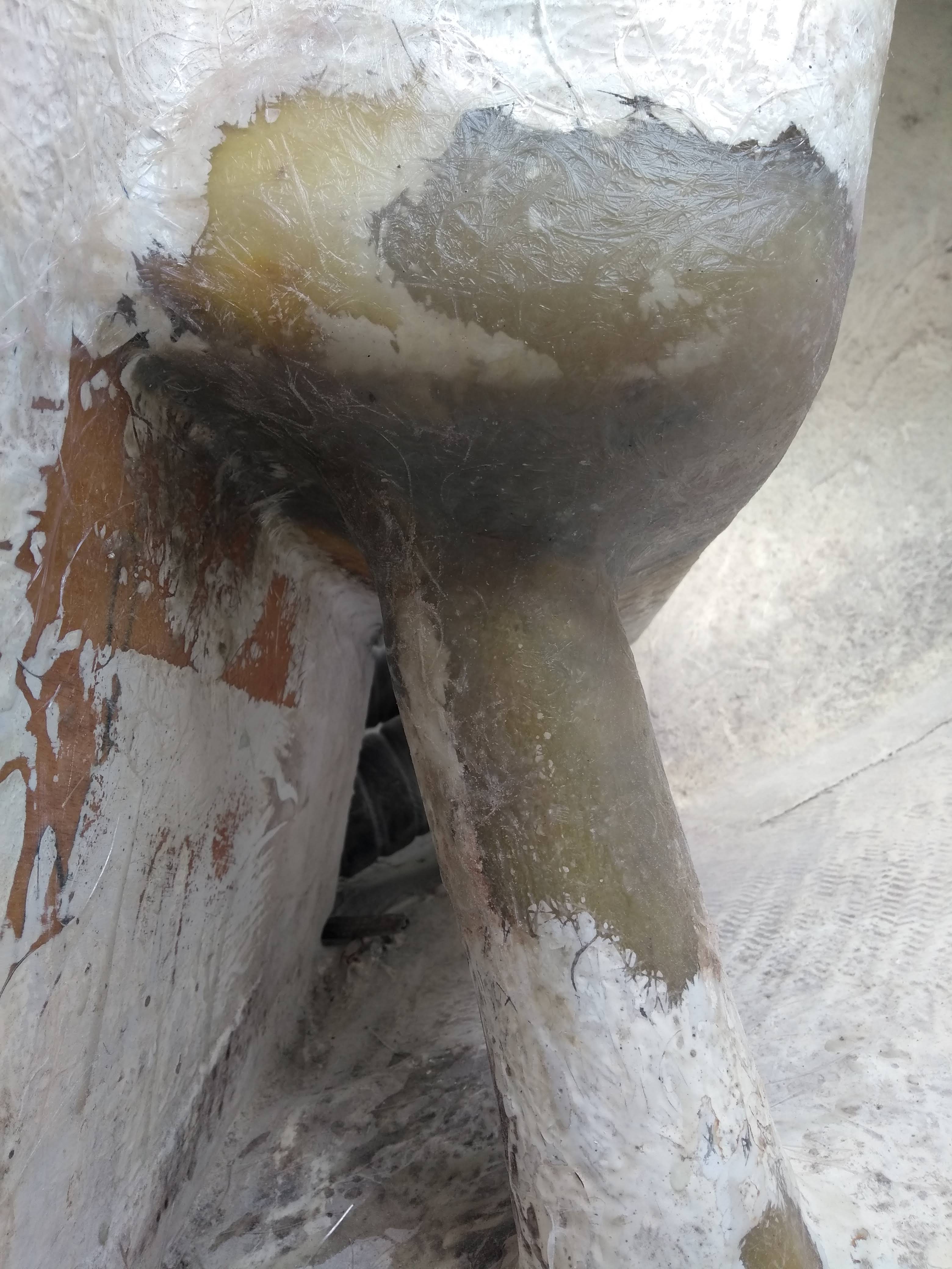

- Stratification des vides cockpit (ils étaient fait en tube gris domestique et silicone)

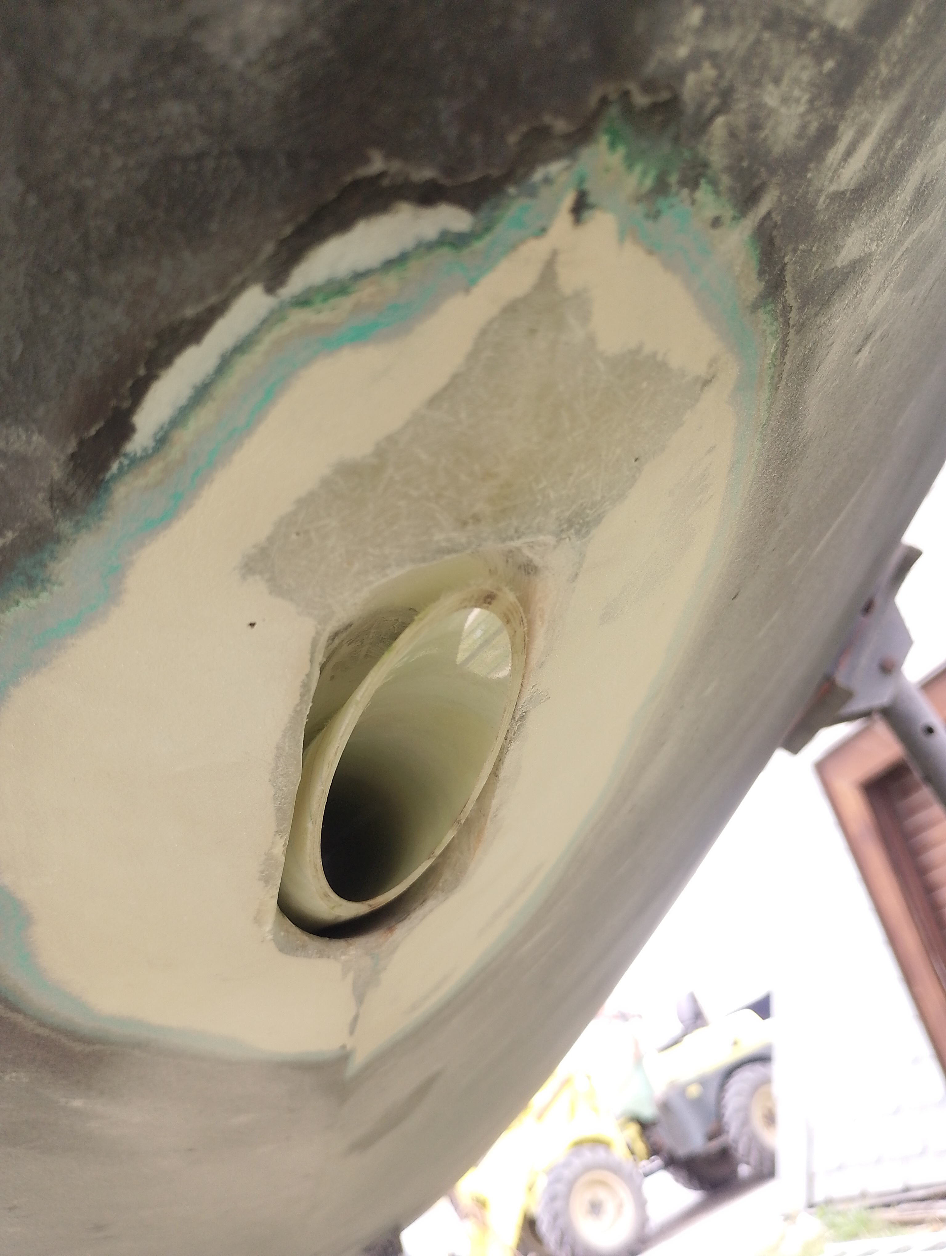

- Refait tous les passe-coque
- Refait le safran qui prenait l’eau

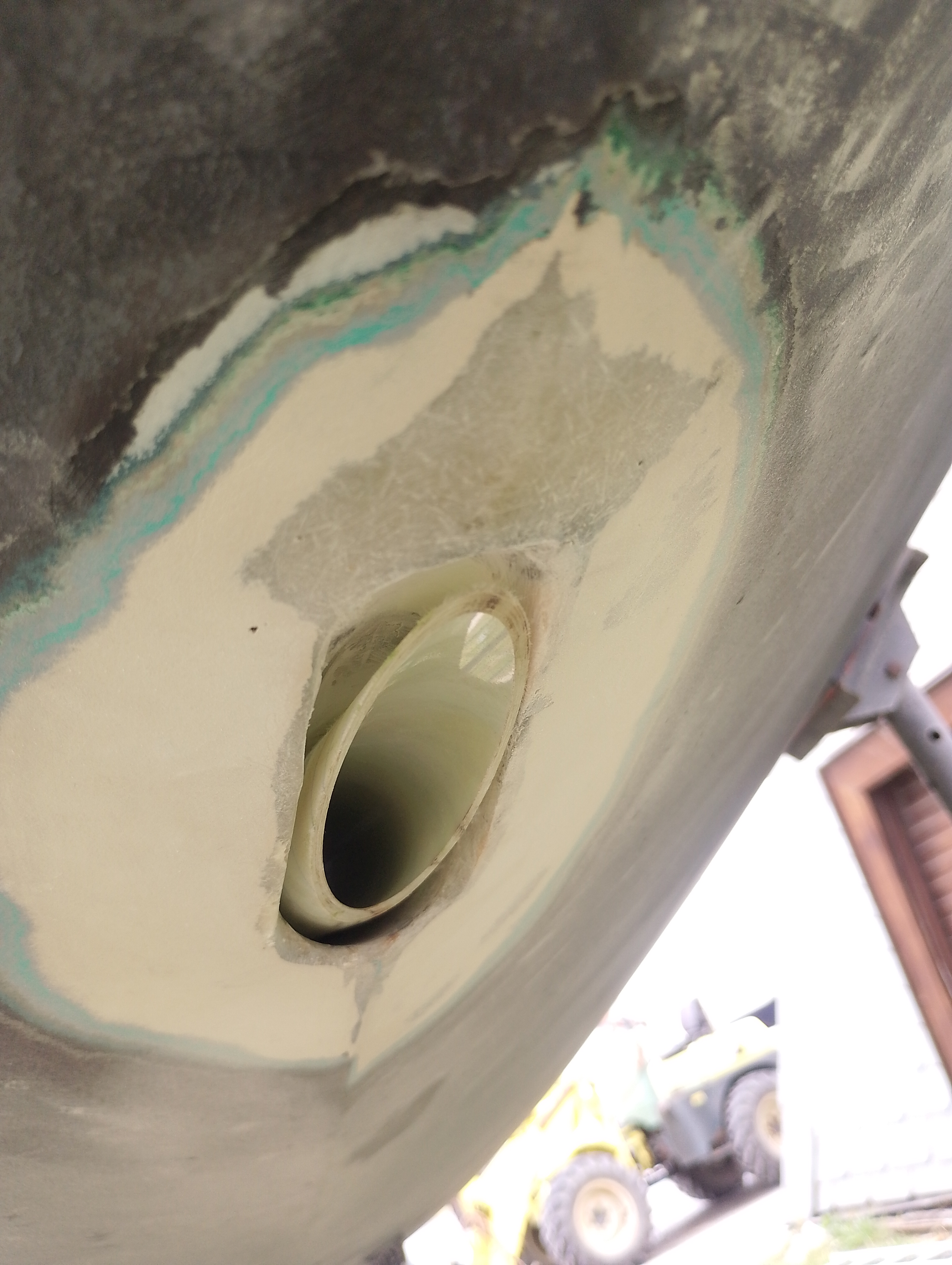

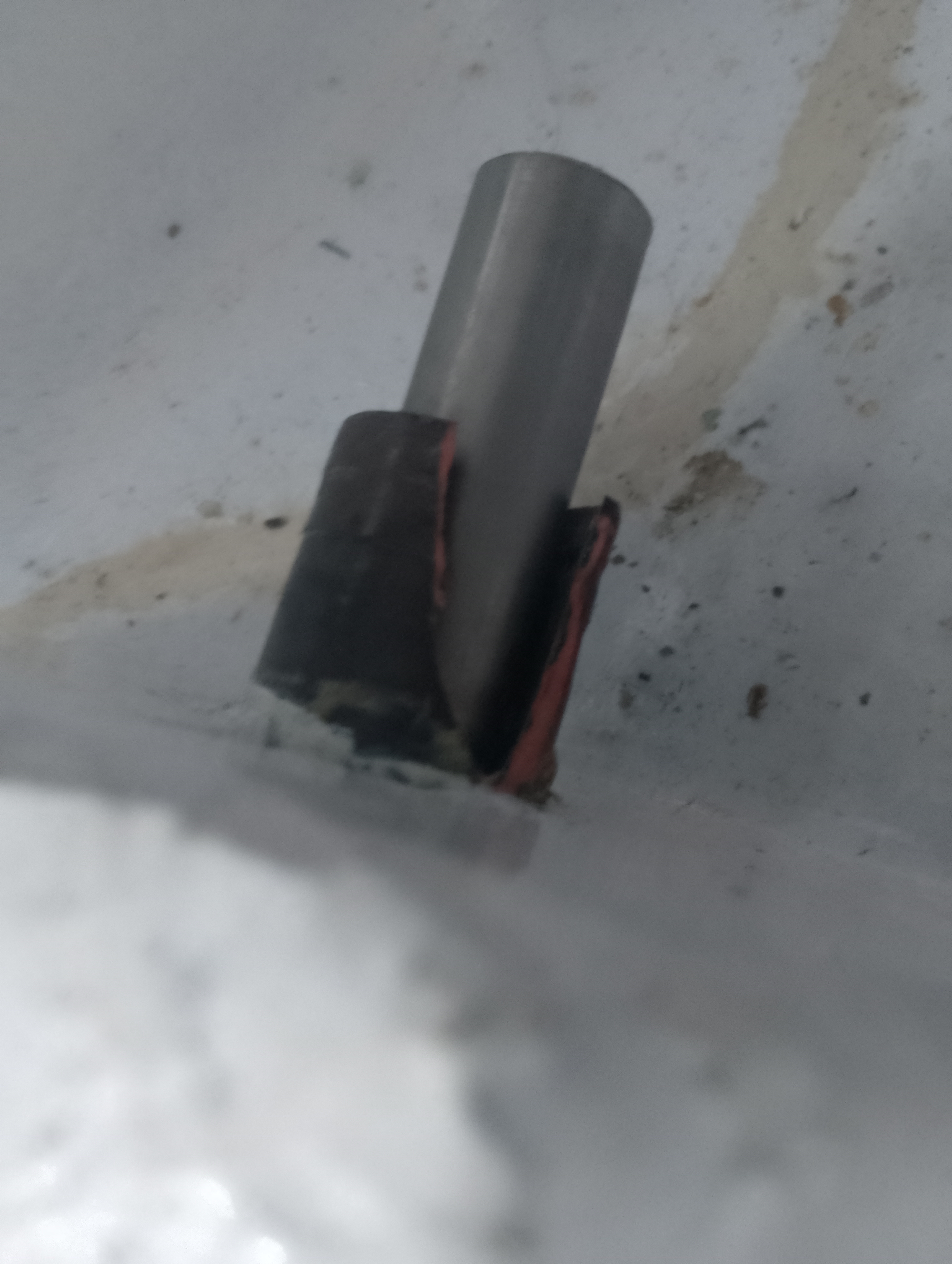

- Changé le tube d’étambot qui a cassé net au remontage de l’arbre
- Changé la bague hydrolube
- Sur le moteur : rectification culasse ; nouvelles soupapes ; nouveaux segments ; coussinets ; hônage cylindres ; grattage intégral et nouvelle peinture ;..
- Changé tous les passes-coque
- Mis un nouveau water-lock (le précédent en inox pissait)
- Partie immergée de la coque poncée, puis Primocon et antifooling
- Travail sur la quille (y’en avait de la couche de merde)

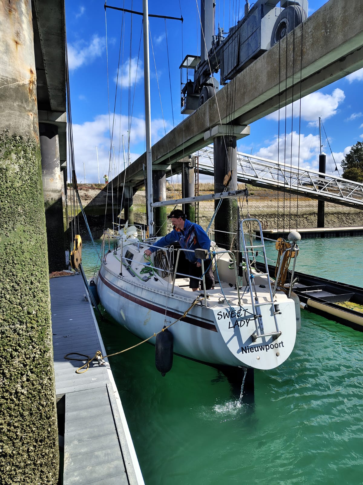

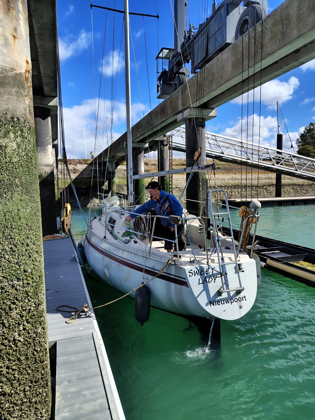

Bref j’ai travaillé à tout ce qui était indispensable pour le remettre à l’eau. Et il y est retourné le 16 septembre. Je ne vous raconte pas l’émotion. Rien que de retrouver les pontons me donnait du plaisir, finie l’échelle et le ber, il flotte et il navigue !
Evidemment il reste du boulot. Faut rafraichir tout l’intérieur, refaire l’étanchéité de tout ce qui traverse le roof, changer les embases de chandeliers, changer les drisses, refaire les planchettes du cockpit, etc, etc.
J’en profite également pour dire que je recrute des gens pour rejoindre l’aventure, pour faire vivre et faire naviguer le bateau. J’ai posté une annonce sur les différentes pages « Bourse aux équipiers » de FB, ça m’a permis de rencontrer Vincent, qui s’est joint au projet. Mais il reste de la place !
Voilà, vous avez donc un aperçu de l’aventure Sweet Lady (il s’appelait déjà comme ça). Ça n’a pas été simple mais à priori le plus compliqué est derrière.

Sacré mésaventure et quel travail; quand on n'a pas le choix il ne reste que le courage. En tous cas, profites-en bien maintenant, tu le connais par coeur. Est-ce que tu as identifié la raison de l'entrée d'eau? Yvon
Messages : 3639
Re: Sweet lady
Bonjour Guillaume,
Quel boulot... Bravo :j)
Mais comme Yvon, j'aimerai bien savoir par où tu as manqué de couler.
Sweet_Lady
Messages : 10
Inscription : 13 mars 2025, 14:02
Localisation : Nieuport
Re: Sweet lady
Message par Sweet_Lady »
Alors il n'y avait rien d'ultra flagrant mis à part les vides cockpit qui étaient bricolés et qui laissaient clairement passer l'eau. Mais ils sont au dessus de la ligne de flottaison. Comme ce mois de février a été terriblement pluvieux et qu'on y est pas allé pendant plus de 4 semaines d'affilée, ma théorie est la suivante: il s'est d'abord rempli d'eau de pluie, via le roof, via les trous de vis des banquettes du cockpit, via les hublots, les vide cockpit dans le sens du haut vers le bas.. Bref plein de petites entrées qui remplissent un peu à la fois. Le bateau s'enfonce un peu et là l'eau de mer atteint le haut du tube de vide cockpit et tout s'accélère. C'est ma principale hypothèse. J'aurais tellement aimé trouvé un truc gros comme une maison, une entrée d'eau bien claire, en vain. Je crois que c'est la combinaison de plusieurs petites fuites. Comme quoi, il faut toujours entretenir et réparer à la moindre goute, au moindre doute !
En tout cas aujourd'hui, mis à part un peu d'eau qui entre par le roof, il est bien étanche.
D'ailleurs si quelqu'un sait me dire quel est le bois utilisé en sandwich dans le roof?
Comme j'ai un peu d'eau qui passe, si c'était en balsa, ça serait pourrit, hors mon roof est super rigide partout :j)

Concernant ta voie d'eau, tes vannes étaient-elles toutes fermées ?
Ratafia a failli couler par le simple tuyau d'évacuation qui s'était détaché de sous l'évier :
http://association-first30.org/forum3/v ... ilit=PATES.
L'idée du remplissage, à la base, par la simple eau de pluie est aussi très plausible, j'ai retrouvé un jour, Ratafia, après un hivernage très pluvieux, avec de l'eau au-dessus du plancher car le capot du coqueron arrière s'était ouvert (bout de sécurité non souqué), laissant toute l'eau de pluie rentrer. :e) .

Oui mes vannes étaient toutes fermées, et j'en avais sur tous les passe-coque.
J'ai lu la mésaventure de Ratafia, tu as eu un peu plus de chance que moi.
Ma grosse leçon c'est quand-même la pompe de cale automatique, en plus ça coute 40€.
