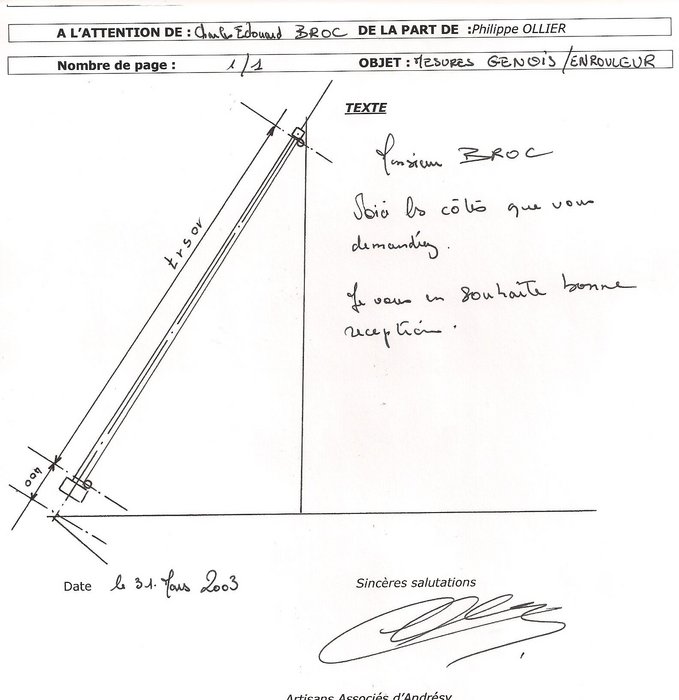

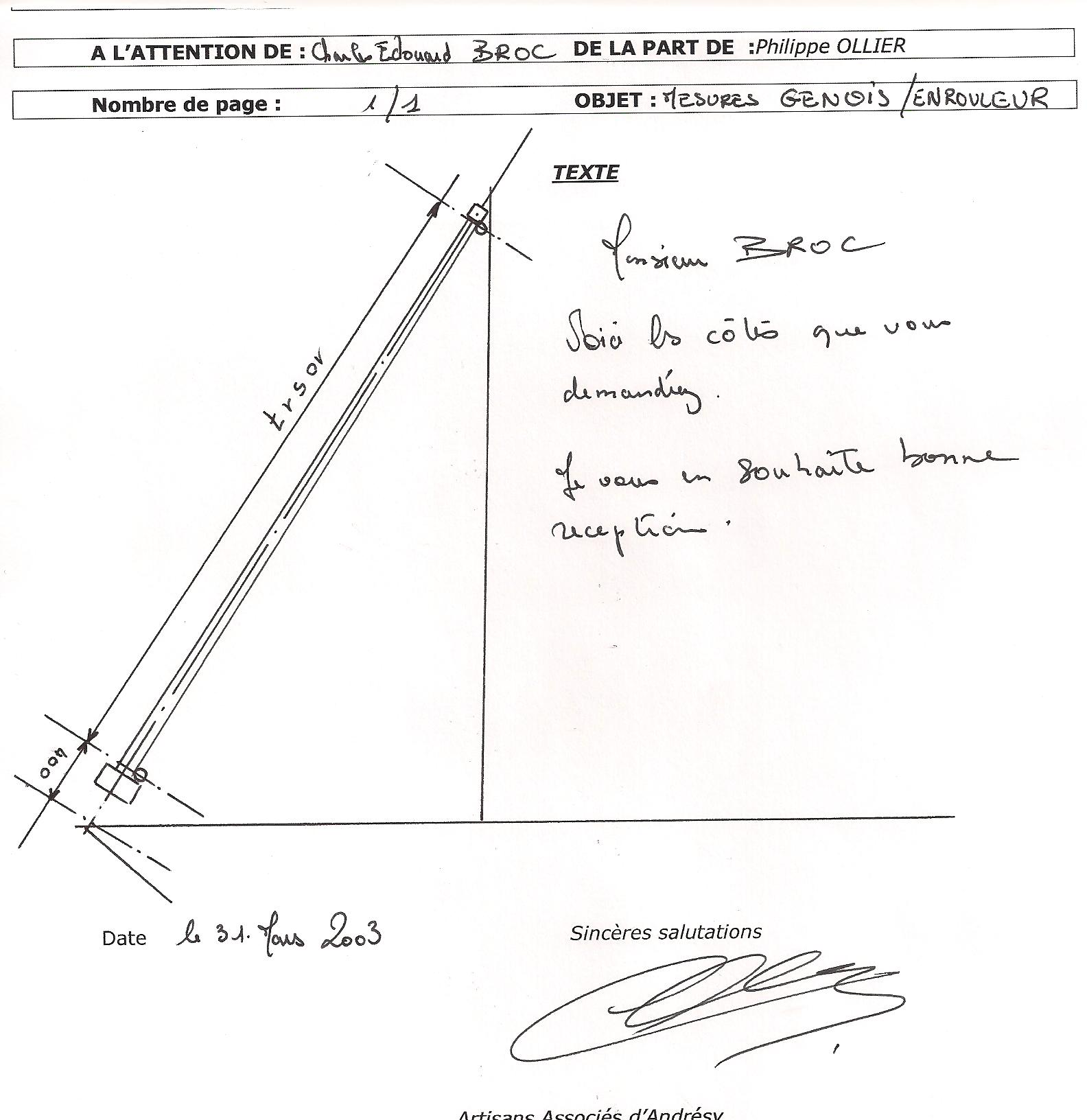

Pour info
Voici les cotes que j'ai donné à la voilerie TONNERRE qui a réalisé mon génois ( enrouleur Plastimo )
Re: histoire de guindant
Tu es tout à fait normal !
Le fait de monter un enrouleur réduit ta longueur de guindant , tu passes de 11 m 70 à 10 m 70 maxi, par exemple, pour un enrouleur plastimo 810 .
Philippe /Shark mentionne 10 m 517 .J' ai un peu plus.
En fait la longueur maxi du guindant dépent de ton enrouleur
Pour la mesurer,
si tu as encore un génois, tu le grées, tu le montes au maxi, il doit te rester 5 cm mini de marge , pour être sûr de pouvoir tendre ton guindant correctement.
Sans voile, tu utilises un ( double ) décamètre, que tu fixes sur l emerillon de l' enrouleur.
Ne pas utiliser une drisse élastique ; ne riez pas, c' est ce que j' avais fait, c' est au bout de 3 mesures différentes que j' ai compris
Ne pas oublier la marge qui te permet de tendre ton guindant.
Espérant t' avoir aidé
Fabrice Kermahy
