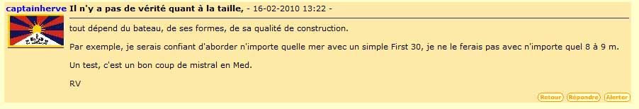

Un fil intéressant (découvert par Jean Vaury, LittleWing) concernant le choix du bateau pour vos grands projets:
http://www.hisse-et-oh.com/forum/index. ... _id_667988
Merci Jean pour la veille technoFirst30gique !
