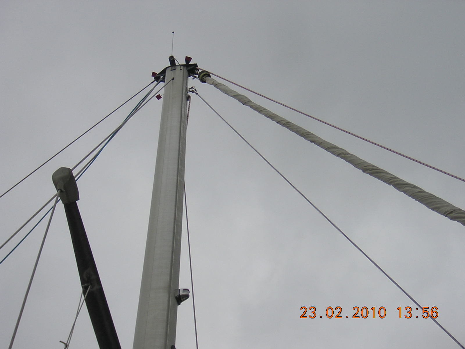

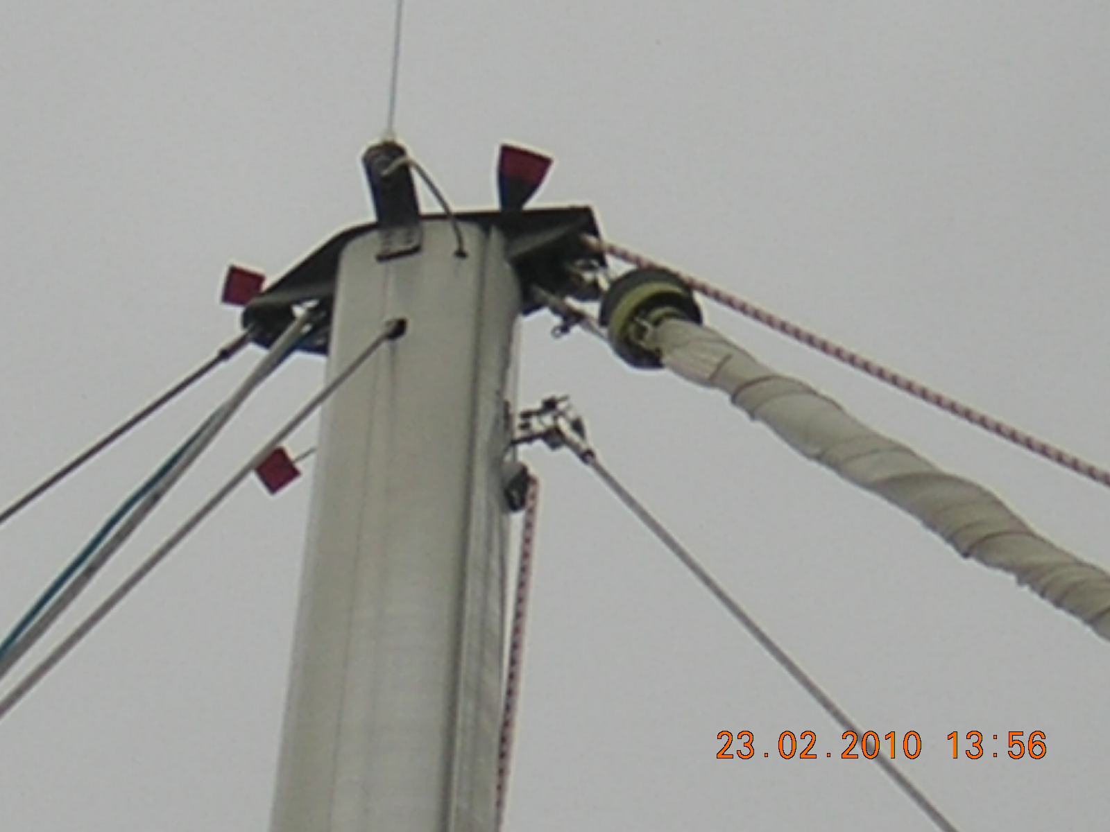

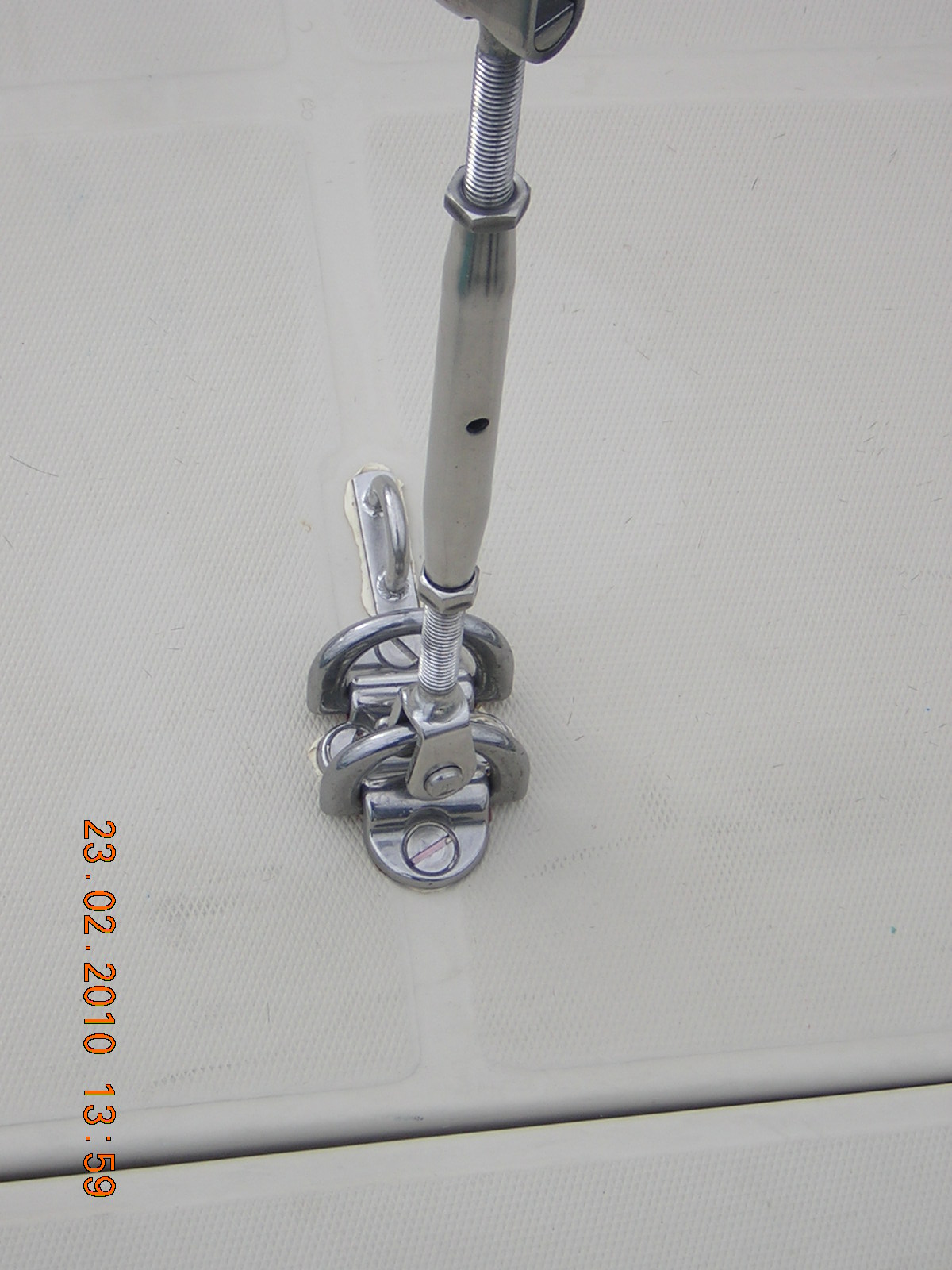

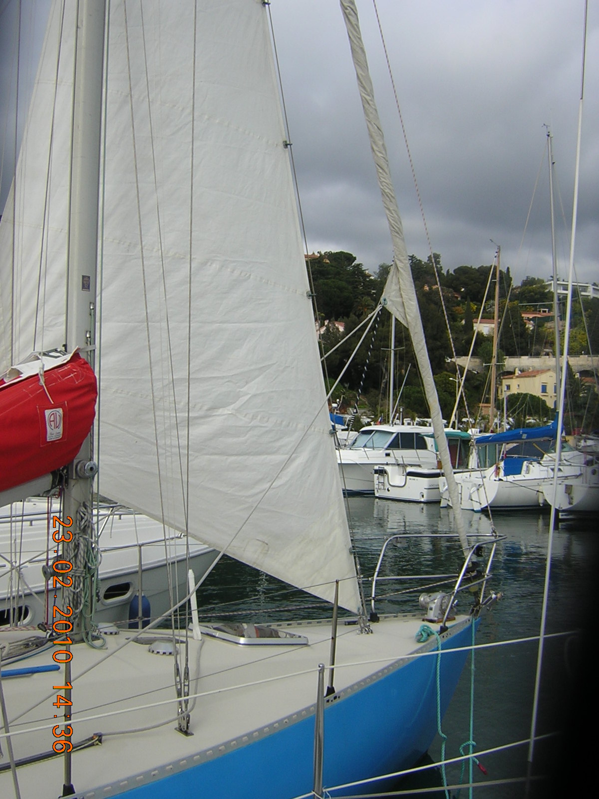

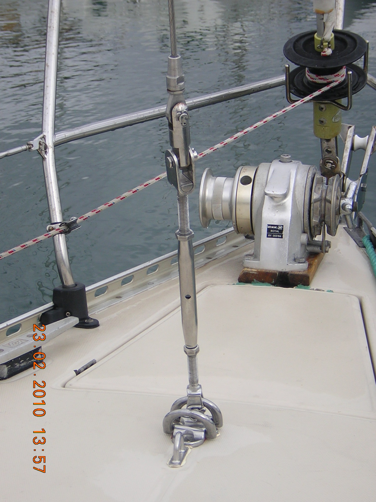

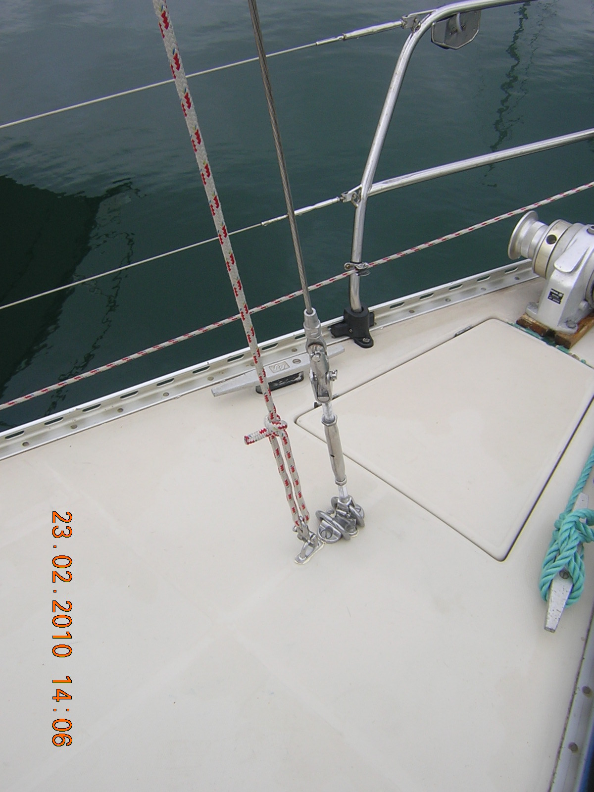

Comme convenu voilà les photos de mon étai de trinquette .
J'ai renforcé la cadène avec deux lattes perforées d'étai prises sur les vis
centrales de la cadène et boulonnées sur la cloison de la baille à mouillage.

Merci bcp pour ces photos...
Joli travail !
Par manque de temps et de compétence, on aimerait faire faire cet étais largable par un pro mais le gars sur le port de l'estaque ne nous répond plus au téléphone :-(. Est-ce que tu connaîtrait quelqu'un de fiable dans le coin qui serait d accord de faire ce travail pour nous, moyennant rémunération ?

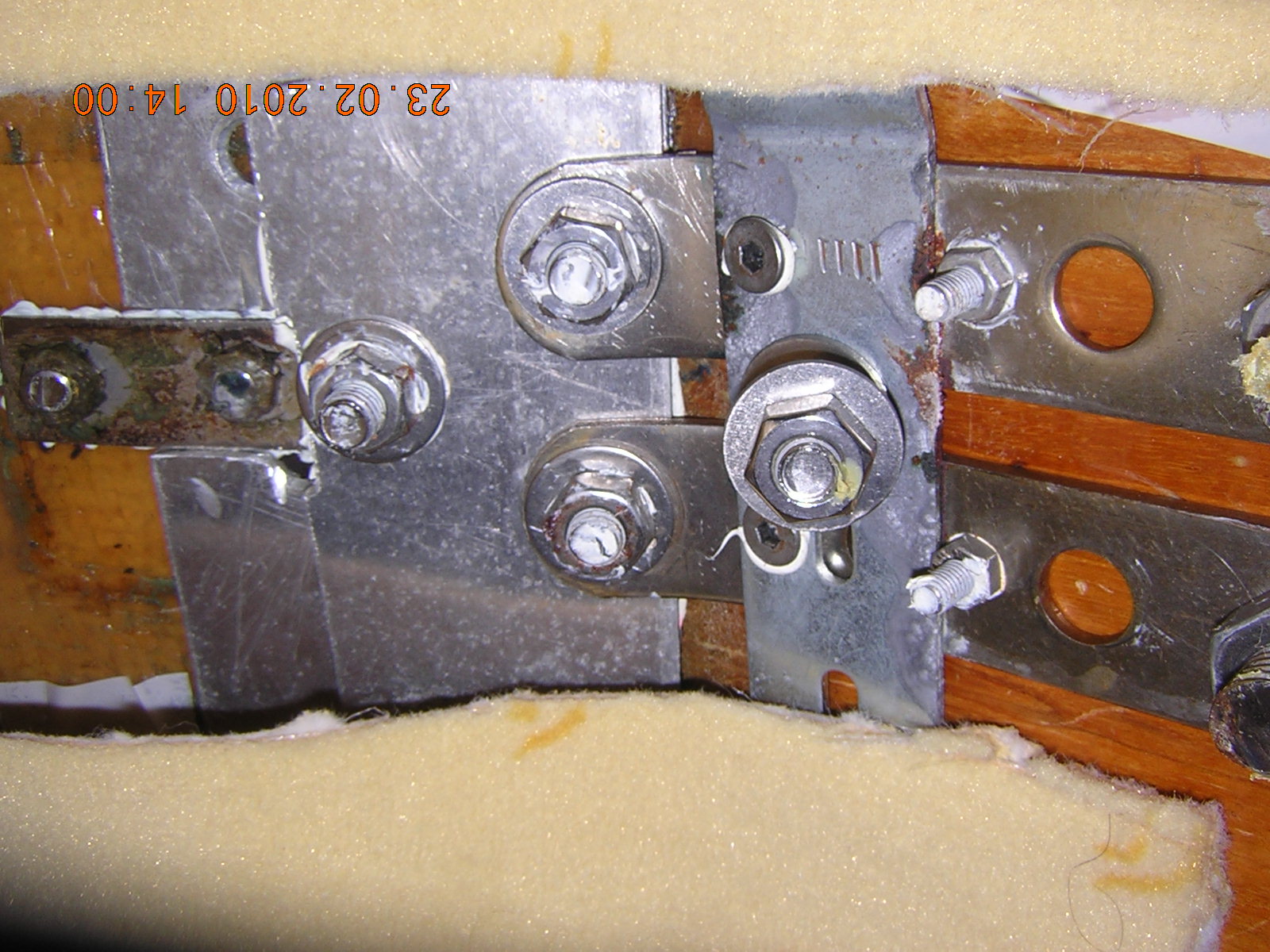

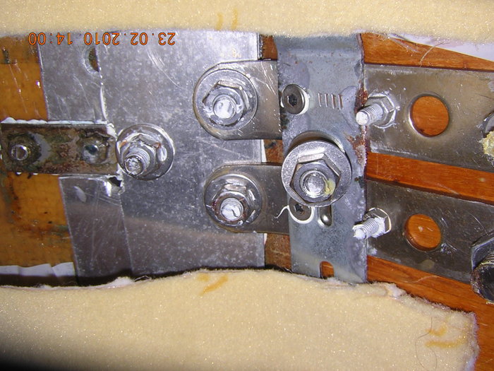

pour LOUBECOU
Bien vu sur tes photos pour la prise de l'étai sur le pont. Sur Mistral l'étai largable est fixé sur la cadéne existante sur le pont (celle que l'on voit sur ta photo) et cela ne me donne pas confiance. As tu une photo de ta reprise intérieure?
J'envisage sinon de repositionner un autre point d'accrochage avec renfort plaque inox intérieur.
merci.
merci.

Joli travail, j'ai lu ou rêvé la fabriquation d'un étai largable en Dynéma avec poulie de renvoi sur le point d'amure.
Est-ce jouable ?

Bonjour les marins
Voilà la vue intérieur j'ai fait avec les moyens du bord mais on peut faire moins bordélique.
Philippe;j'ai pensé le faire en dinéma mais pour moi le cout était plus élevé.
(les sous toujours les sous)
L'avantage du dinéma c'est plus léger,moins bruant, plus facile à ranger au repos et le moyen de règler la tension
à la demande avec un renvoi au cockpit,les
inconvénients plus cher,plus difficile à étarquer et un bout supplémentaire sur le pont.

Re: voiles d'avant, taquets coinceurs et autres
bonjour,
merci pour cette prise de vue.
peut être pas esthetique mais efficace.
