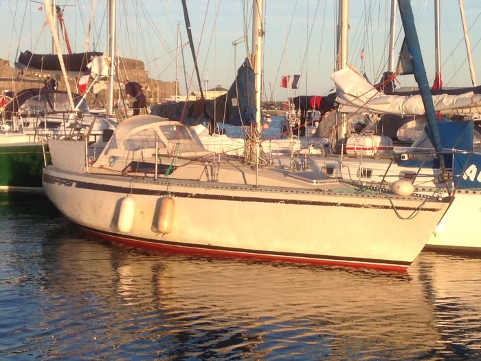

« En attente de photo »: comment fais t’on pour envoyer la photo de son bateau ? Cdt
- Messages : 2849
Re: Hysope
Bonjour Bruno,
Dépose ta photo sur ce fil, je m'occuperai de la mettre sur ta fiche

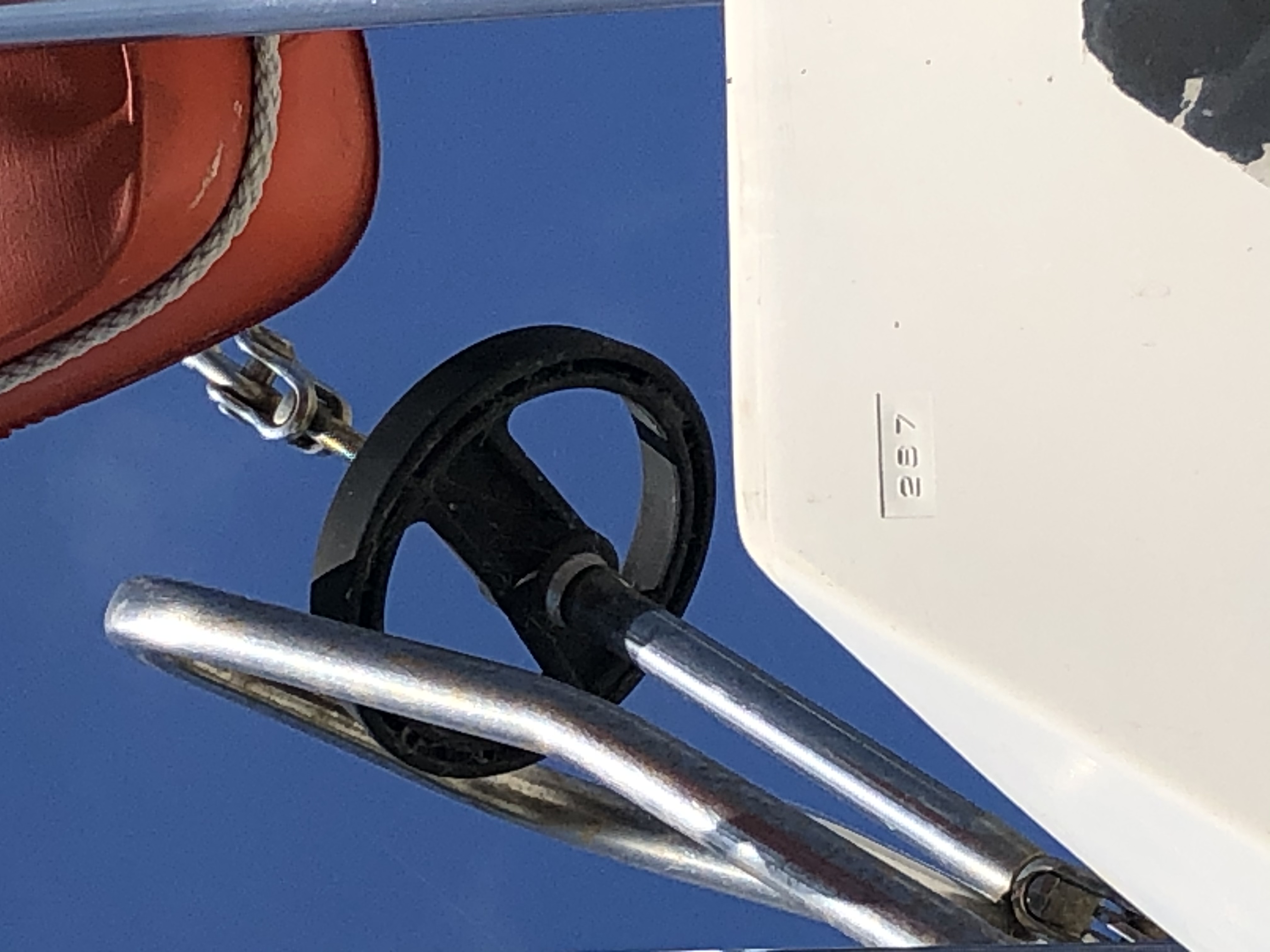

De souvenir sur la fiche d'inscription, il était demandé le numero de coque : la mienne porte le numero 287.

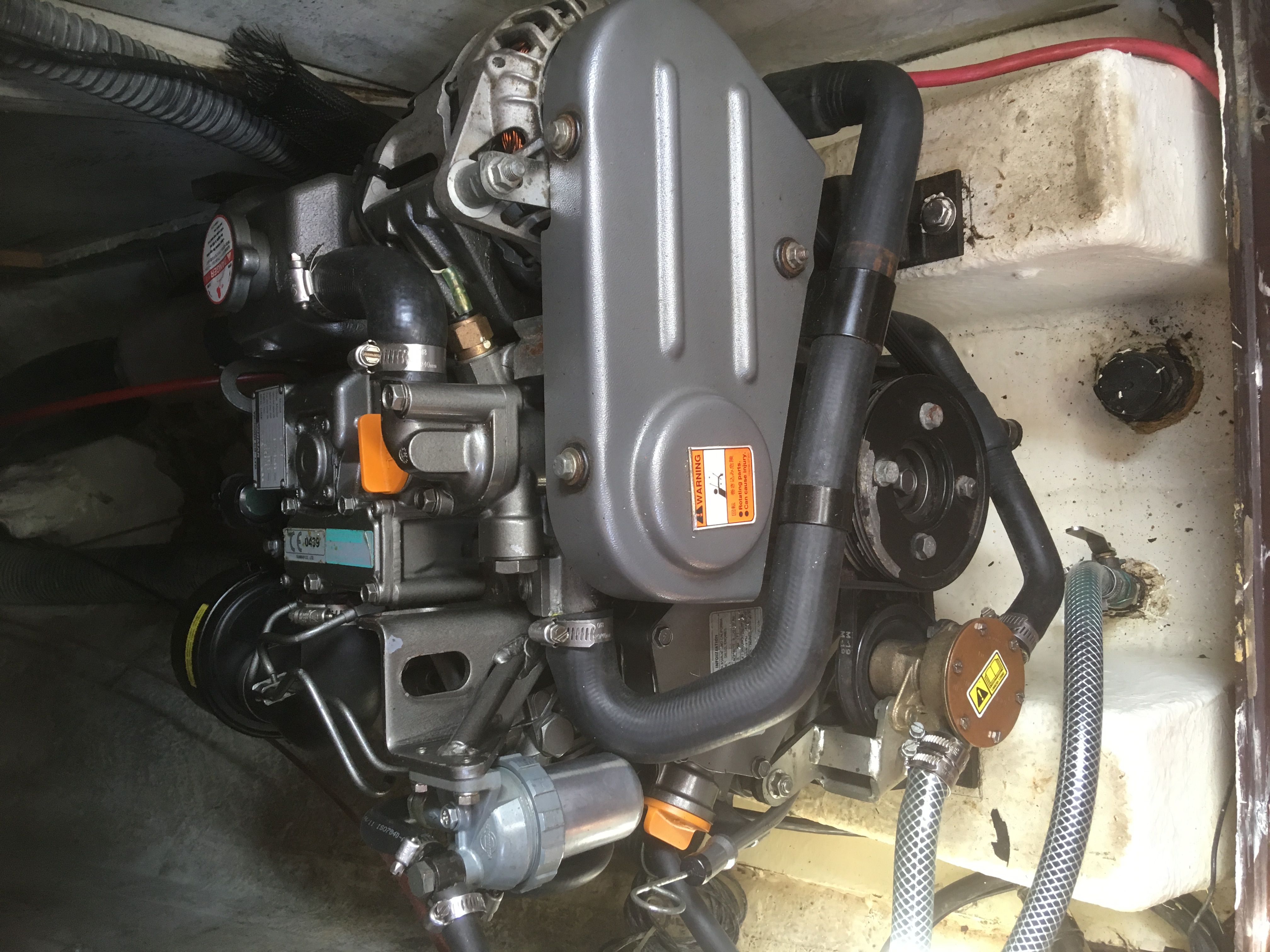

Les photos du remplacement du moteur Renault Couach RC16D d’origine par un Yanmar 2YM15. A noter que ce remplacement a nécessité de modifier le bâti moteur, de changer l’arbre pour un diamètre 25, Et donc changer le tube d’étambot. Tant qu’a faire, la chaise d’arbre qui était attaqué par l’electrolyse a été remplacée par une neuve avec restratification.[attachment=0]84E880F3-304F-4F66-8E42-5A7D3A8751A3.jpeg[
