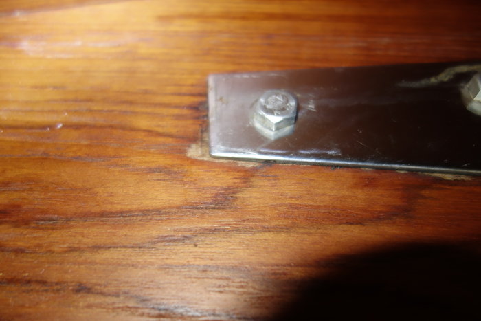

Je reviens vers vous concernant le first 30 que j'ai dans le viseur, ayant reçu plus de photos (ci-jointes) pour un "pré-diagnostique" (je dois le voir dans une semaine). MERCI aussi à Kentan, Bel Aurich et Littlewing pour leurs premiers conseils!
Son prix - 5000eur -me semble particulièrement attractif (auxquels il me faut cependant ajouter +-1000 eur de transport et gruttage, étant sur ber pour l'instant).
C'est une quille fonte. Le propriétaire annonce l'ensemble coque-pont en TBE et le moteur idem (un Nanni 12cv). Je ferai ma visite avec un ami mécanicien pour m'en assurer. J'ai bien compris que ce point là était crucial.
-Manifestement les deux Winch d'écoute de spi ont été supprimés... (éclairez-moi : les first30 avaient bien tous 6 winch de série ?)
-Une des lattes du cockpit est cassée ce qui ne me semble pas bien grave.
-La forme angulaire de la bôme me fait penser que c'est un gréement ISOMAT: votre avis ? au fil de mes lectures, ça semble sensiblement mieux que les Briand des début de série.

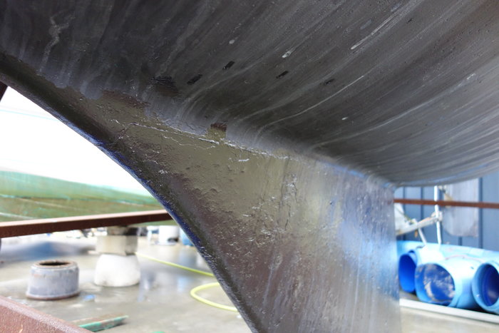

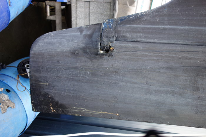

-Comment vérifier qu'il n'y a pas d'eau dans le safran ?... dois-je faire un petit trou comme le suggère Littlewing dans un post sur la question ?!
-La photo du roof en revanche confirme l'état assez minable des vaigrages, et la vetusté de la VHF... ainsi que tous les instruments de nav (hormis peut être l'anémomètre Nasa marine Clipper visible sur le capot de descente... mais dont la girouette capteur de tête de mât est cassée)... mais vu le prix du bateau, ça me semble être un moindre problème!

Pense à regarder de près les cadènes de haubans parce qu'il me semble, sans en être certain, qu'elles sont légèrement remontées, car je crois voir sur les photos que le pont est bombé à cet endroit, ce qui ne serait pas étonnant vu l'angle des haubans et le montage discutable des cadènes sur ce bateau.
celà dit c'est pas rédhibitoire, et de toute façon tu auras tout intérêt à revoir ce montage, même si ce que je crois voir est une illusion d'optique.

-Ce n'est pas grave que le safran soit plein d eau, ce qui compte c'est qu il ne se delamine pas (sur le bord d 'attaque)

-Joint de quille me semble bon... non?

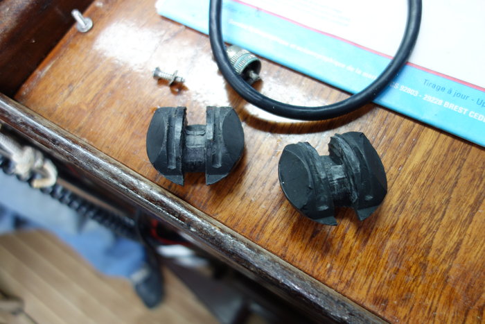

-Gréement : mat + bôme Isomat d'origine, enrouleur Profurl C320 de 2015. Soudures tétons barre de flèches RAS
Deux inquiétudes : 1) les 2 demies-coques plastique du vis de Muletsemblent sérieusement usées... 2)réas bout de bôme cassés...

A première vue, dans ce que tu décris, rien que du 'classique' que nous avons tous eu, peu ou prou, à solutionner au fil des saisons.
Tu devrais donc trouver facilement sur le fofo les renseignements et l'aide que tu souhaites.
Pour ce qui est des cadènes 'remontées' sur la cloison carré-cabinet de toilette, la soluce consiste, après dépose des cadènes et agrandissement du trou dans le bois, en la mise en place d'inserts métalliques, combiné à un passage au Ø 8 mm des boulons.
Lorsque cela a été fait sur mon 30, je n'avais pas fait de photos, mais il me semble qu'Ozons (coucou, Philippe :alcool1: ) avait documenté cette partie des travaux lors de son refit complet. Il va sûrement te dire où trouver ça.
Attention au tube d'étambot d'origine, que la corrosion émiette. Un passage préventif à un tube d'étambot 'plastique', tant que le boat est sur ber, t'apportera la tranquillité de ce côté.
Toujours tant que le boat est dehors, jette un coup d’œil à la crapaudine de safran (fixations corrodées ?)
Pour les vaigrages d'origine, point déprimant du F30, deux axes : soit le tout gros chantier, soit un combat régulier avec pour armes un pot de colle et un pinceau.
