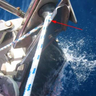

L'amure : sur le davier. Pas d'angles agressifs, ça le fait, mais ce n'est pas satisfaisant. Depuis longtemps je me dis qu'il faudrait gréer un chtit bout-dehors, mais je ne veux pas condamner l'ouverture de la baille à mouillage. Si quelqu'un me lit et a réussi cette manip, je suis preneur du mode d'emploi.

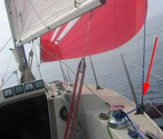

Le bras : poulie fixée sur le rail de fargue. Par un chtit bout', qui a sur une manille inox l'avantage de ne pas endommager le rail. Si je refais l'attache, je mettrai une manille textile en matériau exotique vachement course... :winner1:

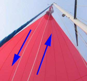

La chaussette : c'et simplissime. Tu la montes et tu la descends avec un bout' en va et vient. :cheers:
