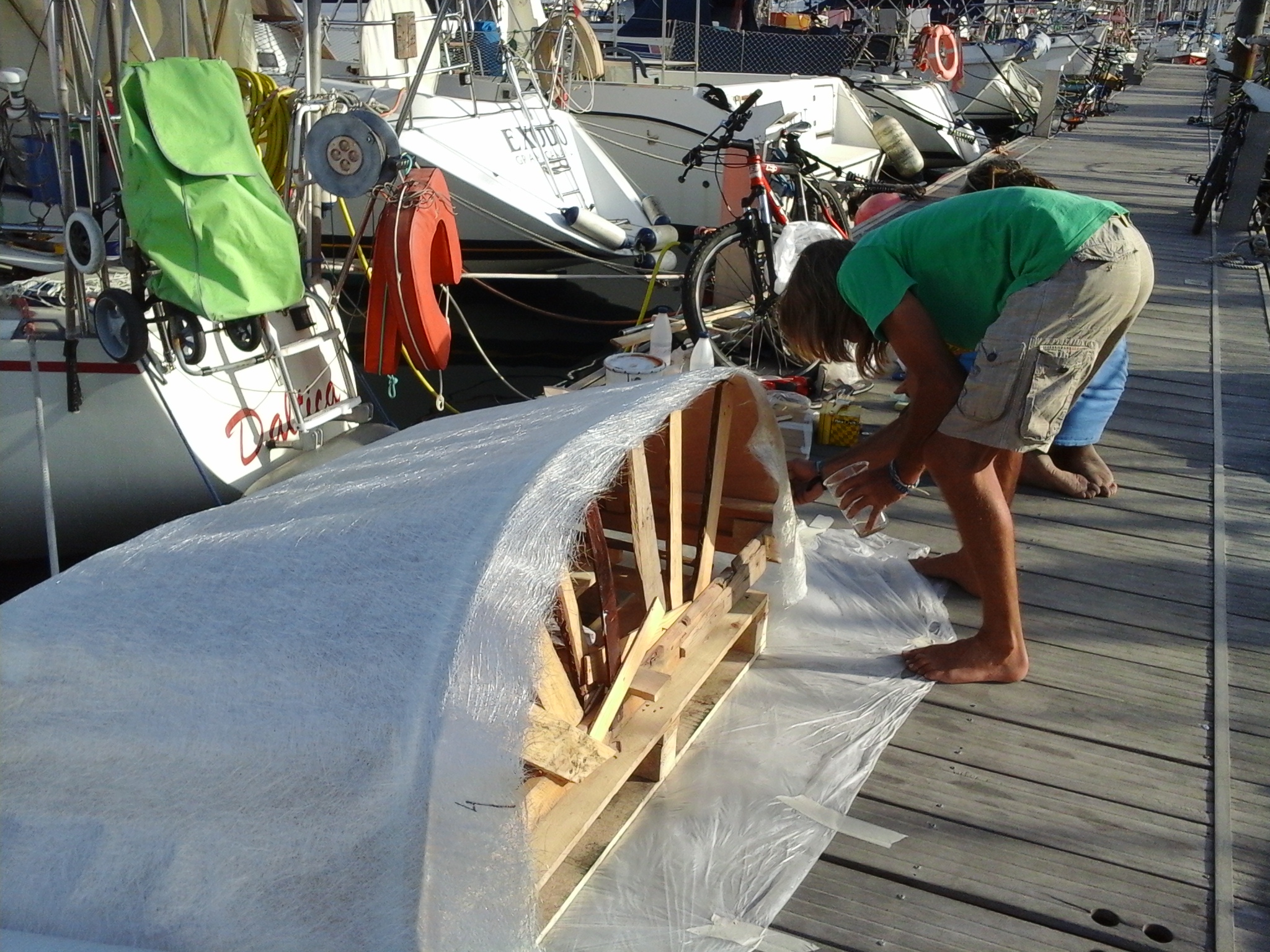

Suite capote
Suite capote

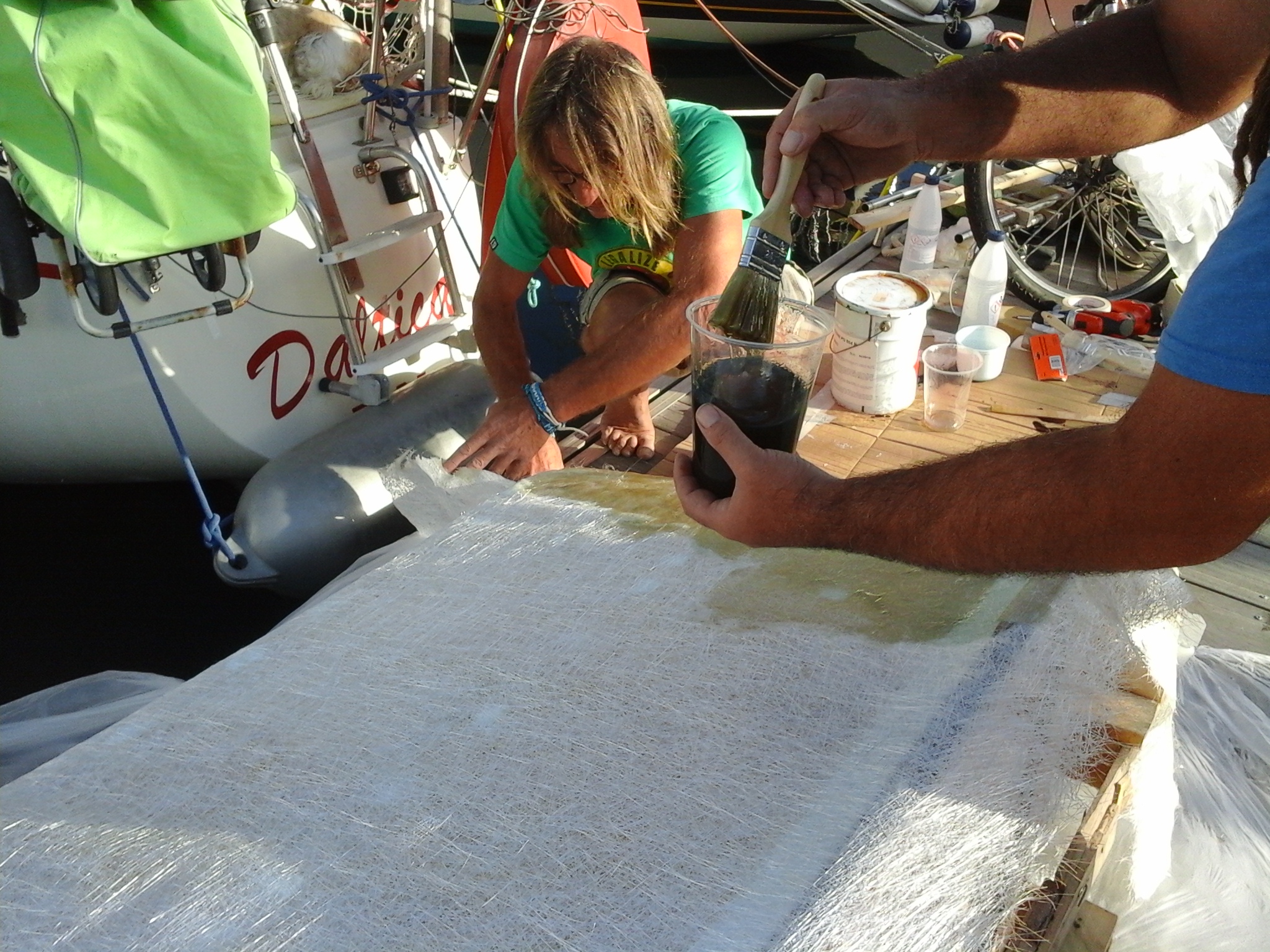

Je continue :j) :j) :j) :j) :j) :j)
1ere couche de mat
1ere couche de mat

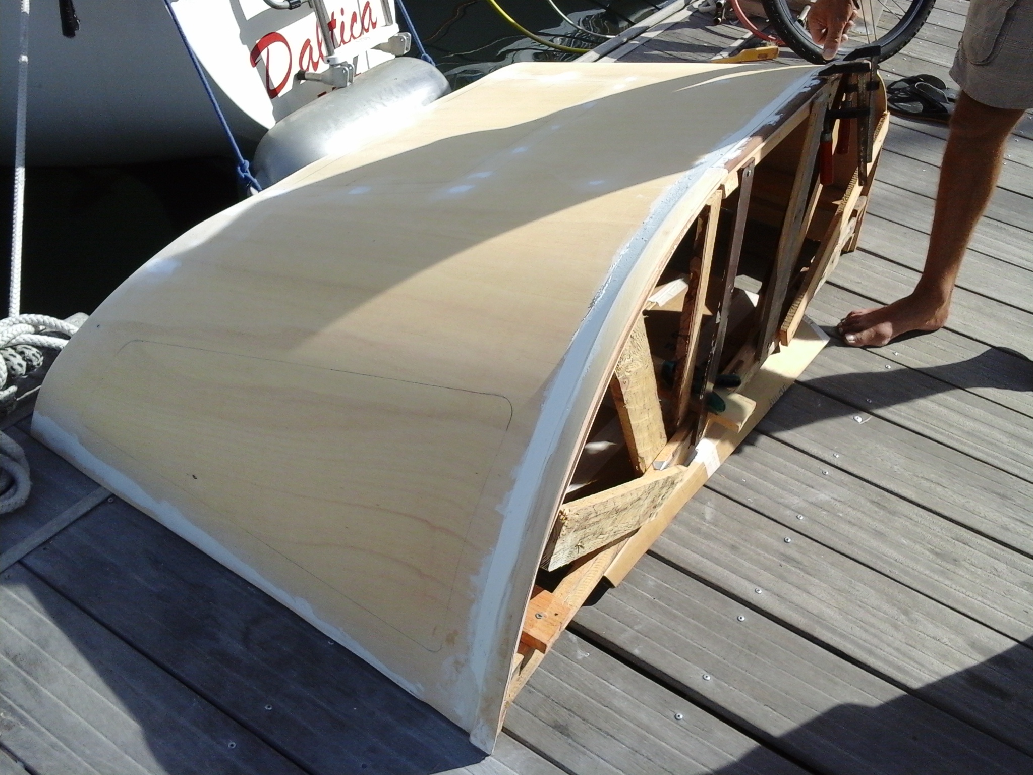

Suite capote Daltica , il reste 2 couches à mettre , puis idem à l'intérieur , ensuite vient la découpe des hublots , la pose des hublots puis la pose sur Daltica
Suite des photos dans quelques jours
Et y en a qui pense qu'on s'amuse en voyage !!!!!! :hehe: :hehe: :hehe:
Bon vent à tous
Caro et Thierry :h) :h) :h) :h) :h) :h) :h)
Suite
Suite

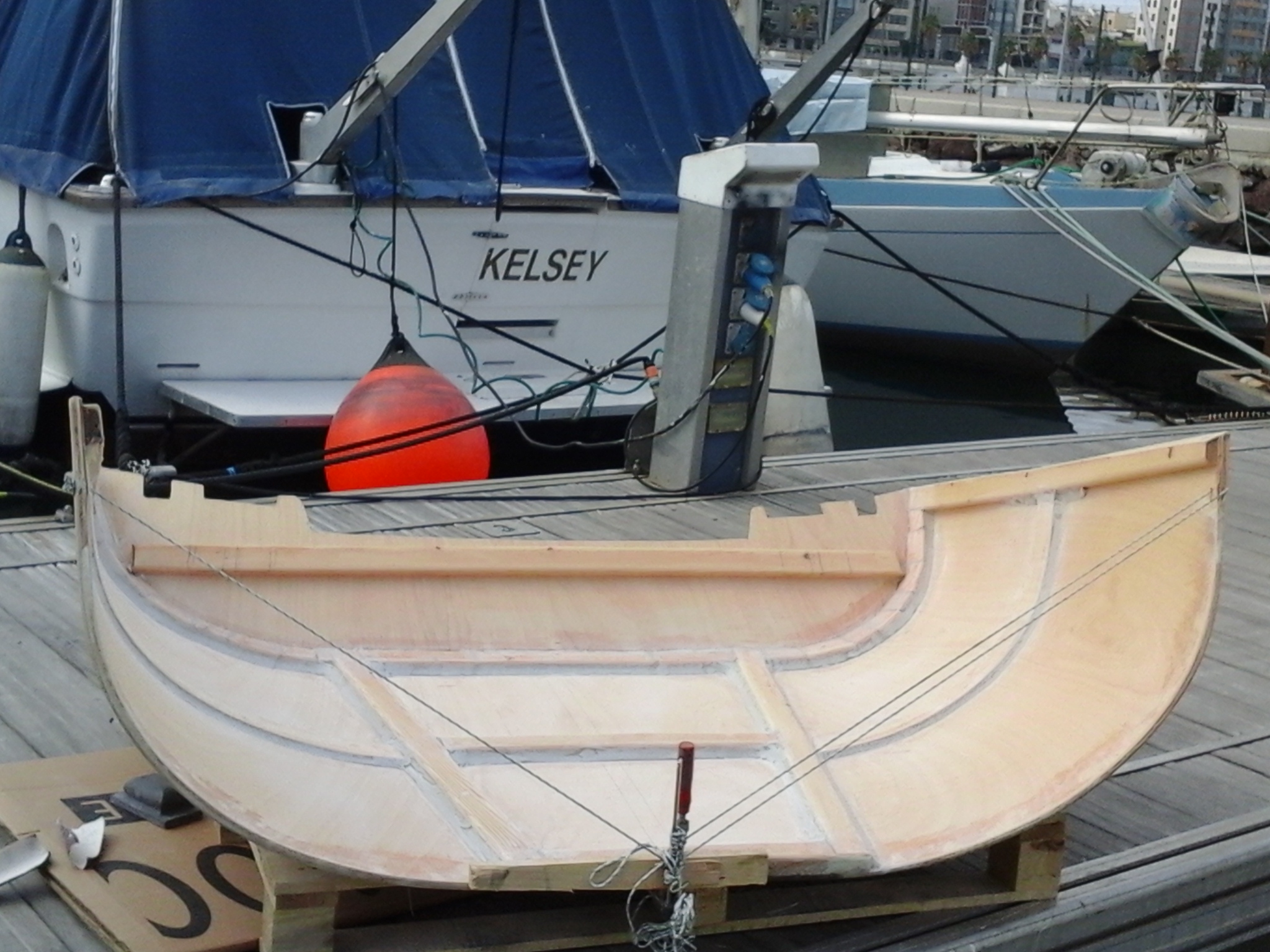

Suite de la capote
Essai et mise en place

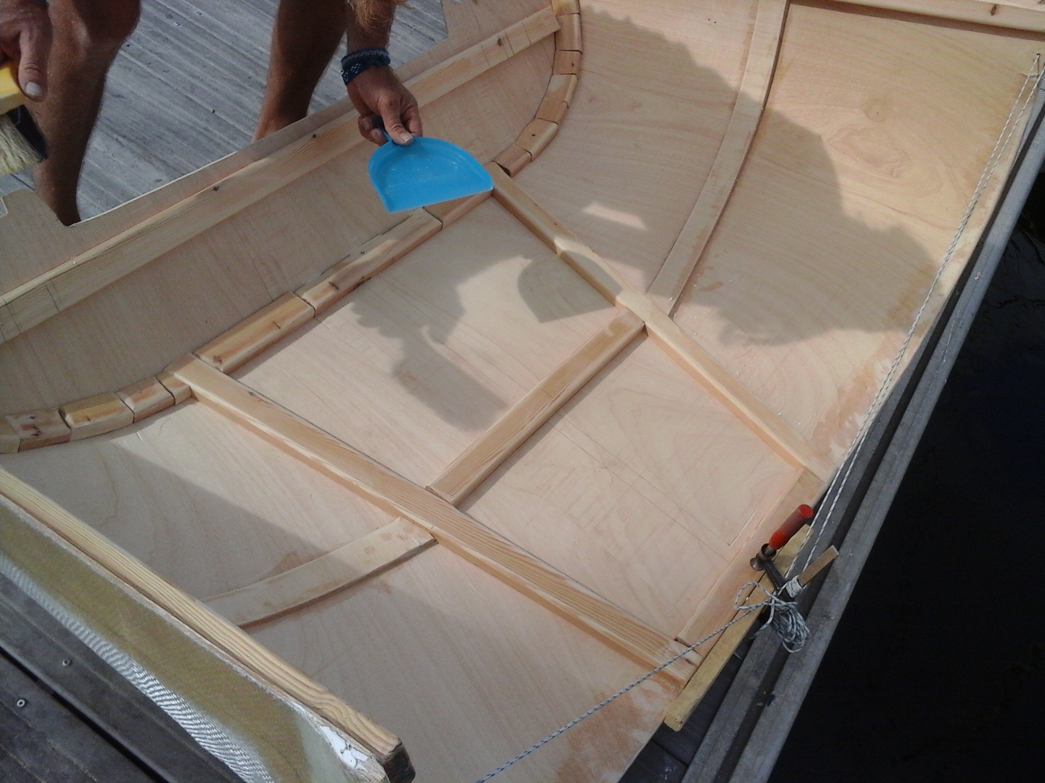

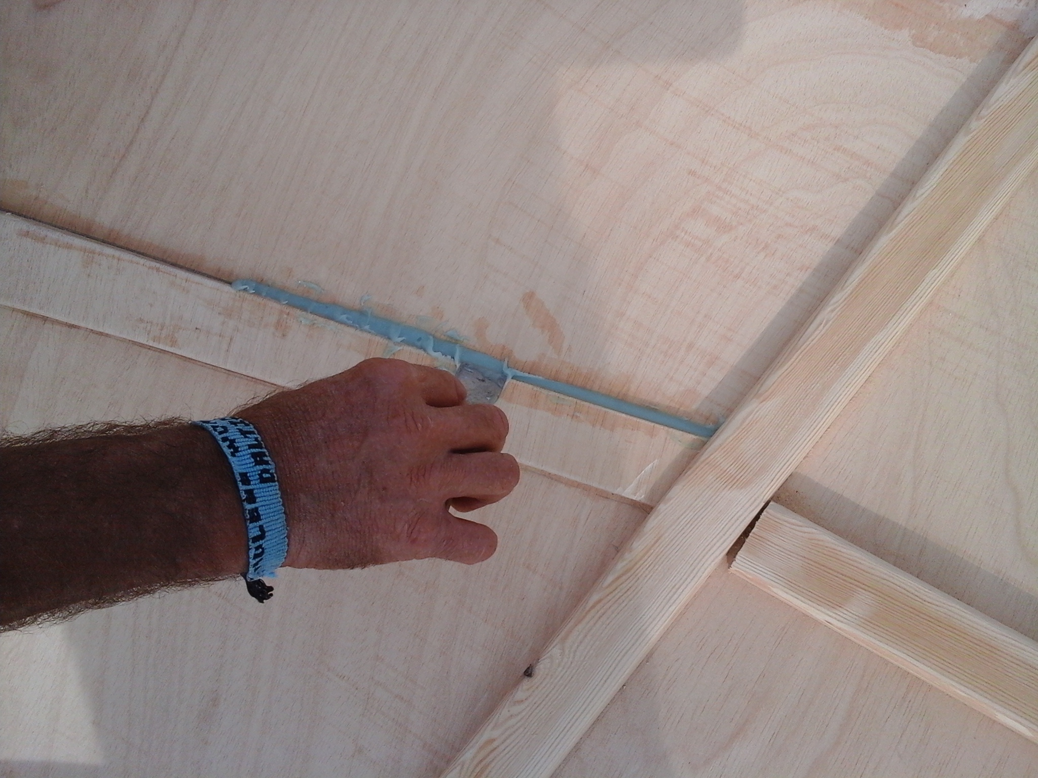

Thierry pose des " congés " ( resine et talc )
Congés
Congés

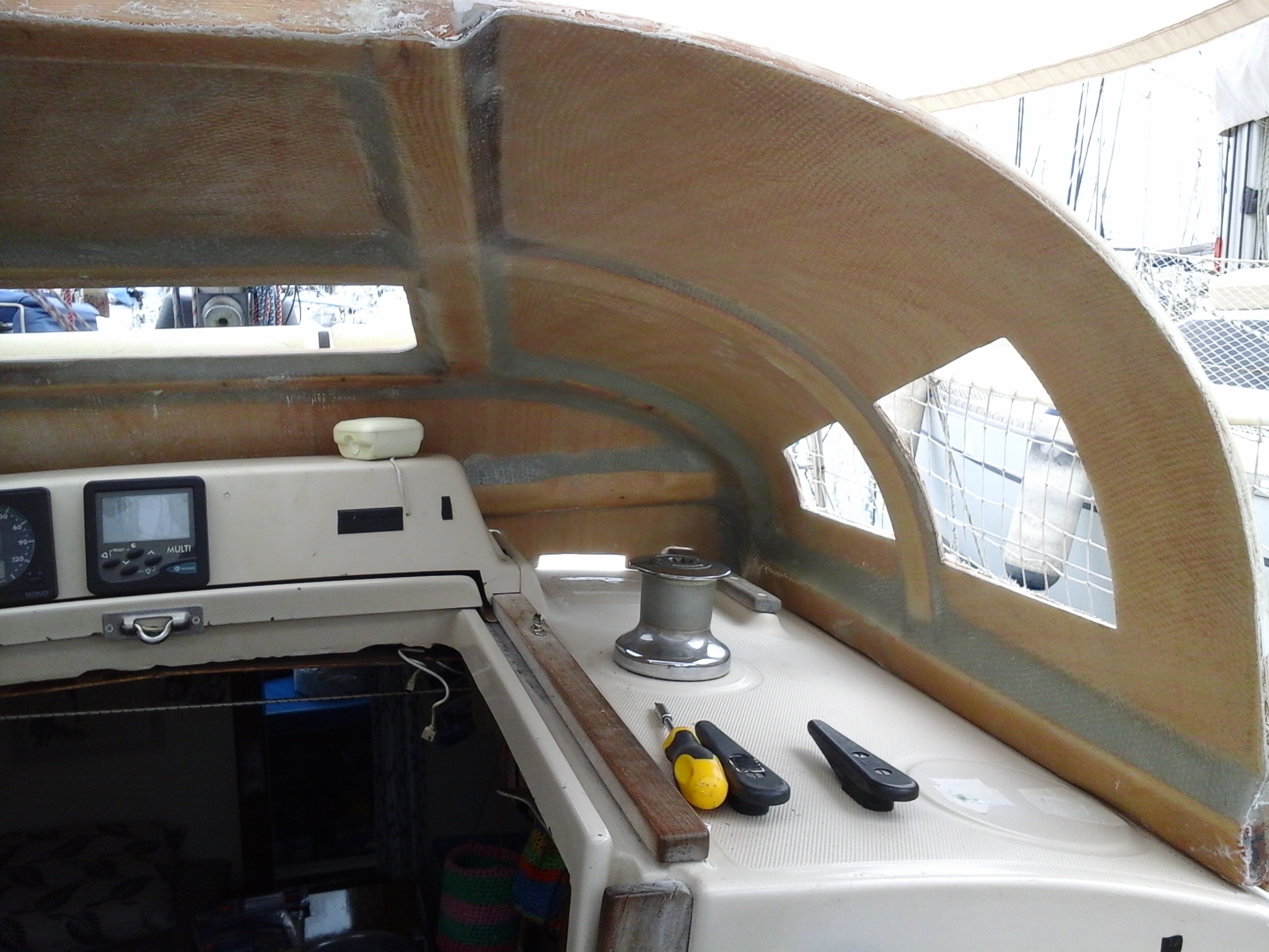

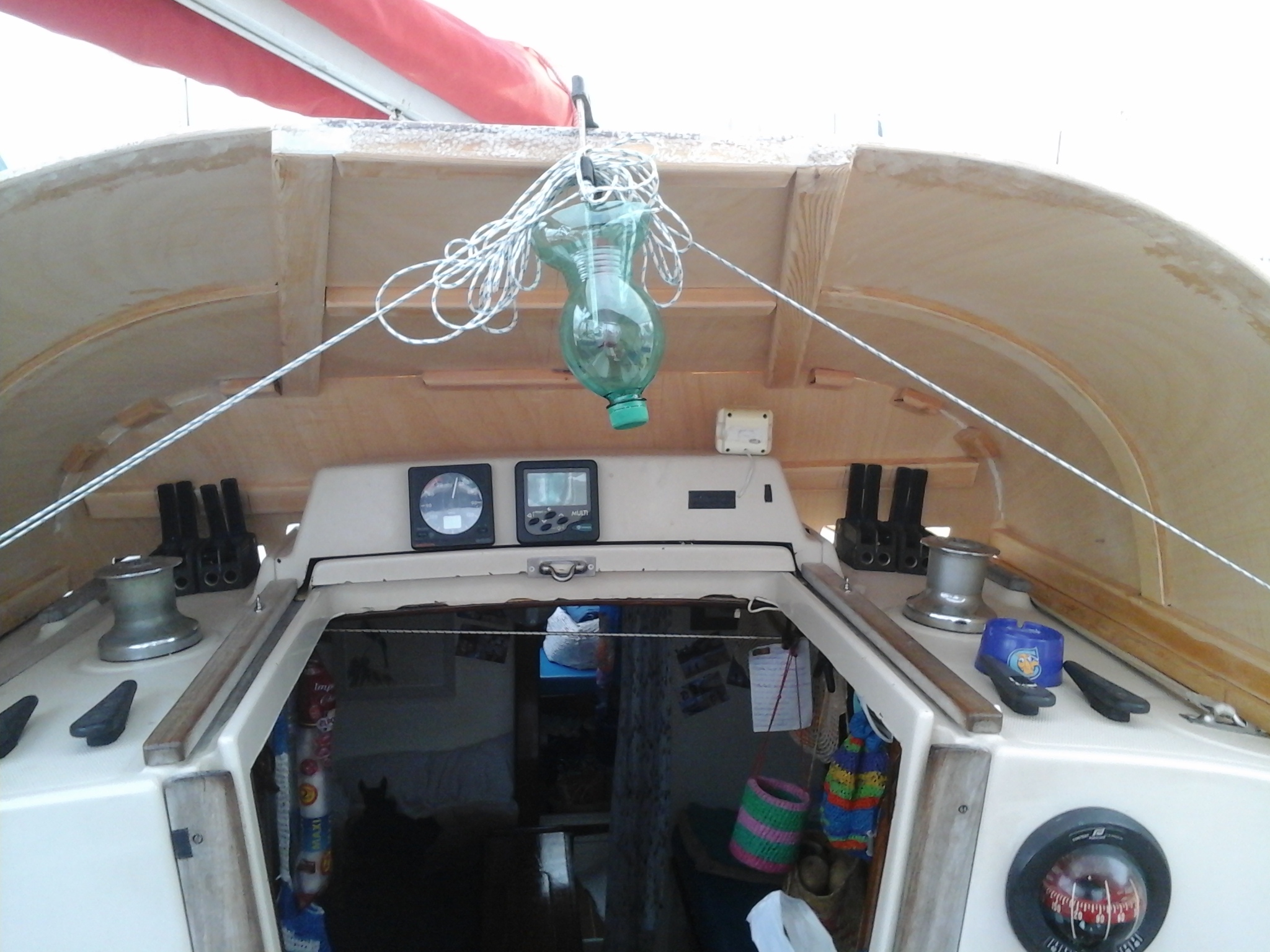

Bonjour à tous :h) :h) :h)
Les ouvertures des futurs hublots sont presques fini :j)
Mais depuis quelques jours il fait un temps abominable , beaucoup de vent , des pointes de 41 nds et de la pluie !!!! Ici , c'est très rare :pleur4:
Ci joint photos
Amicalement
Caro et Thierry
1er essai
1er essai

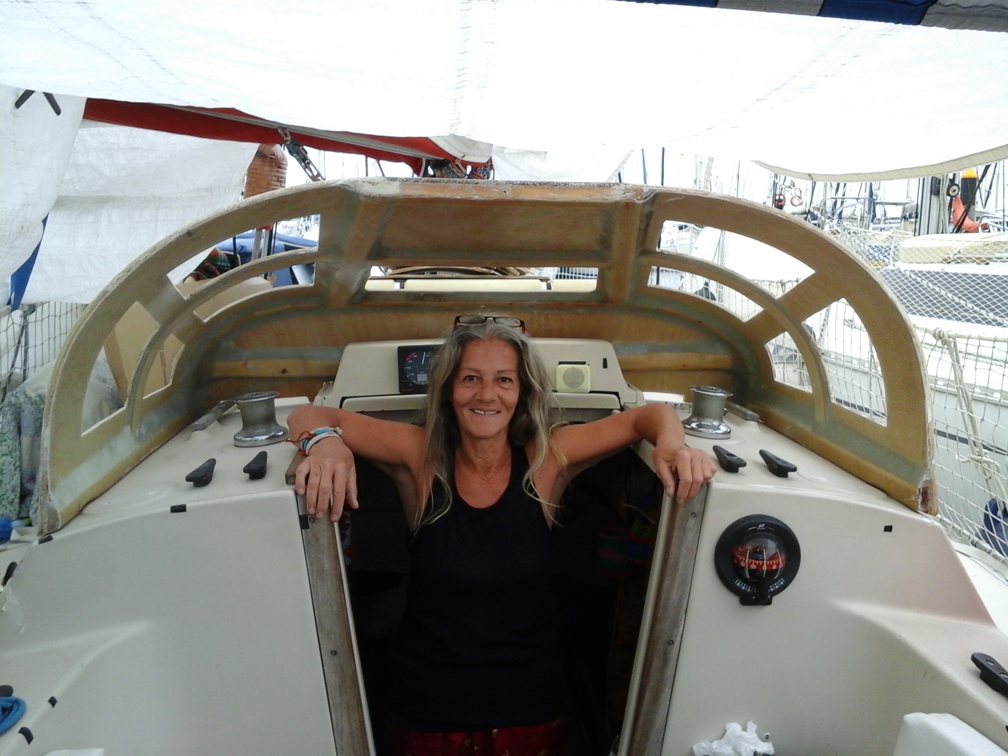

Re: Daltica sur le départ
Message par daltica »
Bien sur il a fallu déplacer les boqueurs et les lignes de vie
2ème essai !!!
2ème essai !!!

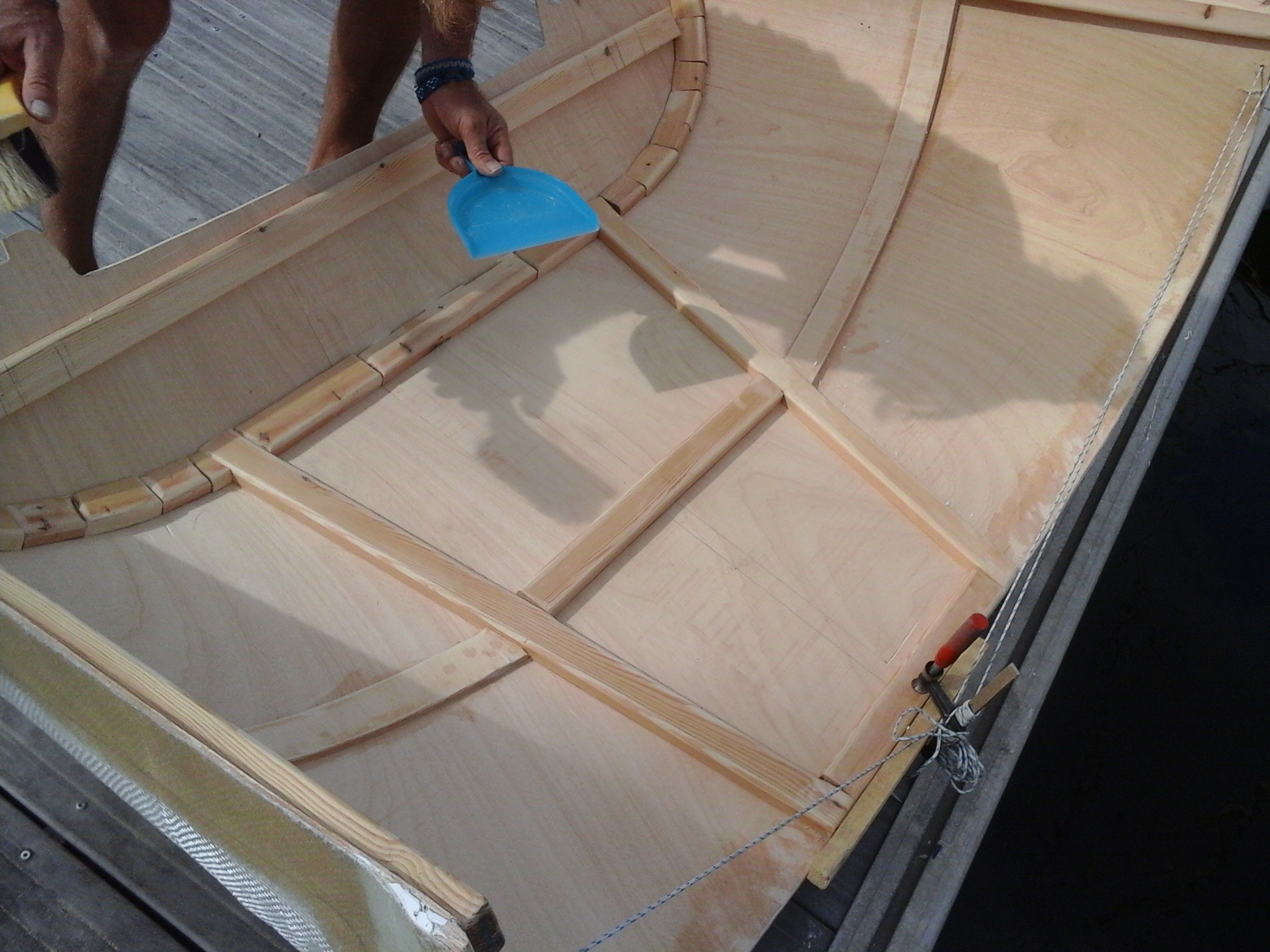

2ème étape , 2ème couche de mat à l'intérieur , finition des ouvertures de hublots et pose des hublots :h) :h) :h)
La suite au prochain épisode :hehe: :hehe: :hehe:
