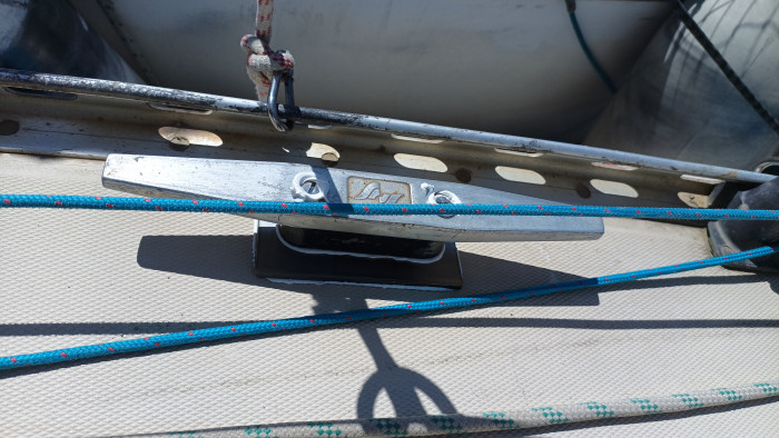

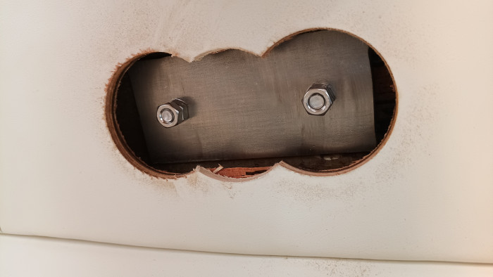

En attendant, les taquets de Phanick vont vivre une nouvelle vie. Je les ai mis au maitre bau de Ty Mar pour me faciliter la vie lors des accostages le long d'un quai, surtout par vent fort.
2 plaques inox de 6mm pour prendre le pont en sandwich...

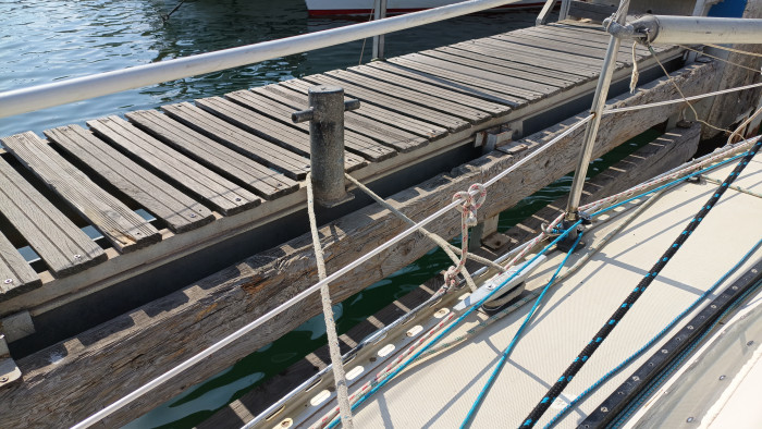

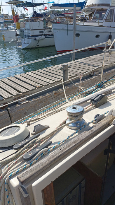

J'ai la même idée que toi pour créer des taquets d'embelle sur mon bateau.
En solo c'est vraiment très pratique pour s'amarrer ou quitter le quai ou le catway.
Pour l'instant je me pose quelques questions :
Je crains que le rail gêne pour accéder au taquet (taquet trop bas, l'amarre risque de raguer sur le rail de fargue).
Pour éviter cela il faudrait couper le rail de fargue dans sa partie verticale...si il n'est pas structurel et que cela ne crée pas d'afaibliissement.
Avec un montage en décalé par rapport au rail de fargue (comme tu l'as fait) il n'est pas possible d'installer de chaumard.
Est ce un problème ?
Je suis preneur de ton retour.

Re: Pièces pour First30
Publié : 23 avr. 2026, 22:56
par TyMar
Bonsoir,
Je verrai à l'usage.
Concernant l'accostage, l'amarre n'aura pas le temps de s'abimer.
Concernant les gardes, j'ai à bord des morceaux d'anciennes lances incendie qui protègeront les amarres du ragage.
En aucun cas j'imagine modifier quoique ce soit sur les rails de fargue.
Avant j'avais imaginé mettre une cale de plusieurs cm, jusqu'à la hauteur du rail, mais j'ai abandonné cette idée.
Je ne les utiliserai pas avant le mois de septembre, à suivre.
Yvon
Publié : 24 avr. 2026, 08:56
par Knarf972
Merci pour ton retour.
J'avais aussi envisagé de réhausser avec une cale mais finalement j'ai abandonné l'idée : trop fragile, trop haut, trop dangereux.
Pour l'instant j'utilise toujours mon mousqueton (pris sur le rail) et retour de l'amarre (avec une boucle à son extrémité côté quai) à un winch du piano pour en faire un taquet d'embelle provisoire, à l'arrivée ou au départ.
Je suis preneur de ton experience apres utilisationsi lors de tes prochaines navigations.
