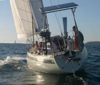

Trouve un substitut au pilote ;) . Sinon avant l'arrivée tu vas barrer non stop. avec un pilote en panne, usé, cassé. (j'en suis à mon 5 ième en 3 bateaux avec les pignons de rechange à portée)
Normalement ta conso c'est les feux (leds?) et la VHF. Le gps est branché de temps en temps, il devrait pouvoir fonctionner sur pile. M'étonnerait qu'une hydrogénératrice n'étale pas cette conso en quelques heures de fonctionnement par jour, dès que tu fais plus de 5 nœuds. Ce qui est raisonnable en First 30.
Le figaro one Sterenn qui a gagné la Jester 2006 en était équipé mais lui avec un pilote NKE comme gouffre à électron. pas de régulateur. Eric Andlauer est joignable sur STW. ( Ailleurs j'ai lu que le bout de 15 m fait des coques, donc plus fastidieux à remonter) .
http://www.jesterinfo.org/ericandlauerjc
L'aquagen peut etre convertie en éolienne moyennant €
