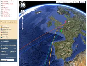

Je me suis amusé à reporter sur une carte vos projets respectifs.
http://association-first30.org/Les-Firs ... st-30
J'ai pris quelques liberté dans les étapes (Tristan da Cunha :b) ) pour Larsen. Et puis d'autres étapes que j'imagine...
Cela donne un aperçu du parcours des uns et des autres.
Sur le lien ci-dessus vous pourrez également télécharger le fichier issu de Google Earth (pour visualisation confortable et modification éventuelle).
Ca serait trop bien de suivre vos traces en vrai avec une spot) .
Oops j'ai oublié le 5ième artiste, TyPunch. Mais en fait je ne sais pas trop quel est son programme. L'oubli sera réparé dès que possible. Je sais qu'il part de St Malo cette année aussi.

Re: projet atlantique
Message par Esteban »
chouette page, je me pencherais dessus quand j'aurais un moment :super: deja, on peux rajouter les acores sur la route de retour antille-bretagne pour moi, et probablement pour thais (c'est un peu le "passage oblige" ;-) )
