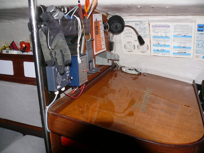

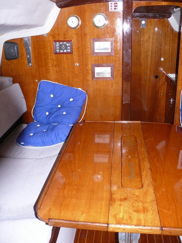

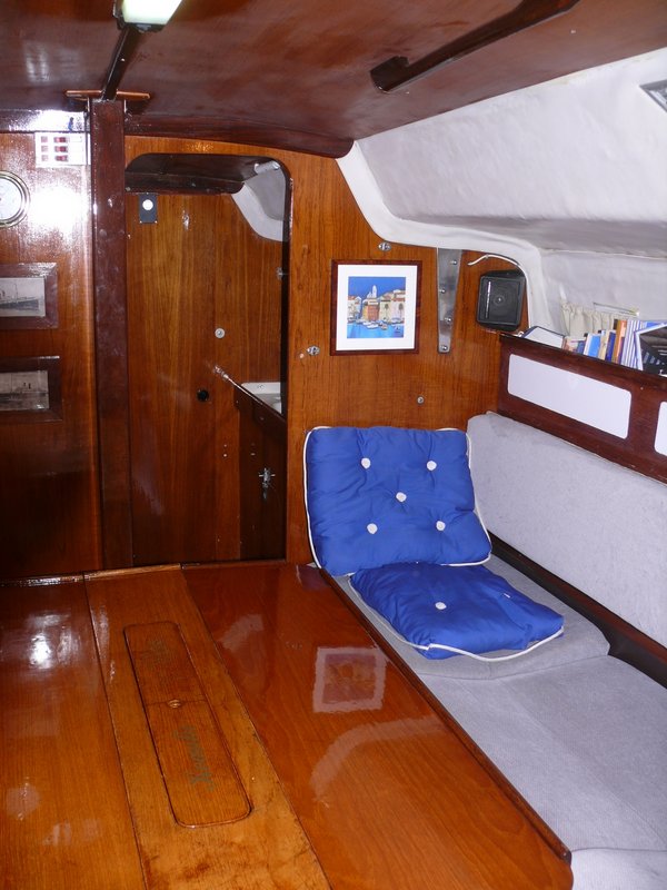

Koantic s'est payé une petite coquetterie. Vernis V33 marine, le précédent était du "Tonkinois". Ponçage au 24O à sec, aspirateur, nettoyage au White spirit, essuiyage au chiffon sans poussière, application à la brosse souple, trois à cinq couches suivant les pièces. Tout ce qui est démontable a été vernis à plat en atelier. Faut avoir le temps : presque deux mois !
