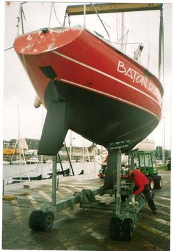

Plaignez-vous du cockpit de notre joli Half Tonner à nous, ... :h)
Ceci dit, je n'ai pas mis celui-ci dans Jacky boat bien volontairement. Et loin de là, nostalgie quand tu nous tiens,... c'est pas au Nautic Machin 2011, qu'on verrait des chantiers oser de la sorte. Et il doit bien marcher ce Baton rouge :merci:
Pour info : http://www.hisse-et-oh.com/annonces/281 ... ner-9-20-m
