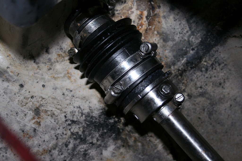

Je suis à la recherche d'un mécano sur Lorien, car j'ai un gros problême avec mon joint tournant.
Si tu connais je suis preneur.

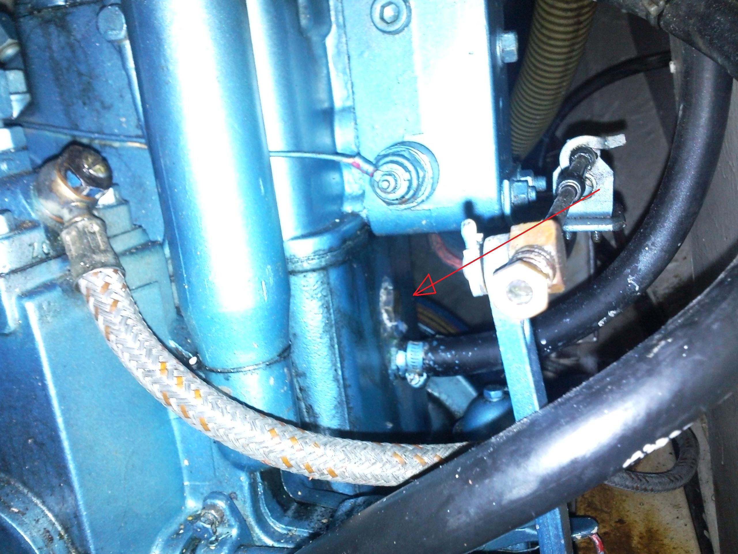

J'ai peu pratiqué les mecanos (touchons du bois) mais jusqu'ici LELU marine, prés du port de pêche, s'est montré compétant et commerçant (il m'a dégoté mon filtre a huile et l'anode refroidissement pour mon RC16D, ainsi que mon écrou de tête d'arbre en urgence quand je me suis aperçu, quatre jours avant la mise à l'eau, que je l'avait paumé :rouge: )

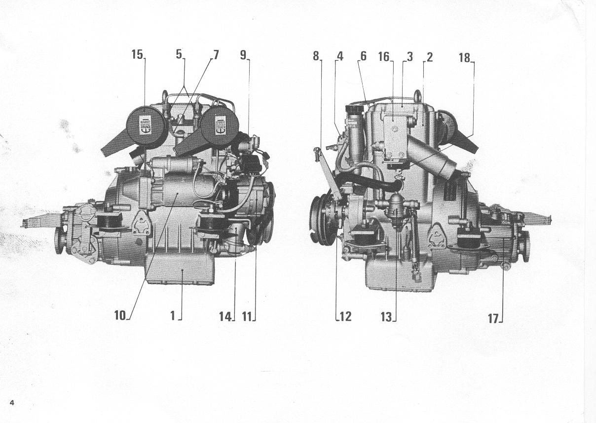

Peux-tu faire une ch'tite photo de l'anode... Ou plutôt de son emplacement...
Merci

vue du coté gauche du bourrin, donc à droite en ouvrant la descente 8/

Ps: j'lai monté à la loctite (tubetanche) personnellement... déformation professionnelle sans doute...

Jean-François,
si tu as la doc RC16D, c'est le bouchon repéré 18 sur le plan du moteur.

Merci à vous deux... :k)
J'ai honte mais je dois avouer qu'avec mes gros doigts boudinés je n'ai jamais touché mon moteur hormis pour le vidanger ou changer la roue à aube :rouge:
Maintenant je vois bien où elle est et je vais pouvoir enfin la changer par celle que j'ai acheté il y a... 5 ans :i)

Je ne pense pas qu'il soit nécessaire de remonter le bouchon de vidange avec de la loctite,celui ci est conique et cela fait 32 ans que je le remonte sans pâte à joint et je n'ai jamais eu de fuite et le démontage se fait plus facilement. :h)

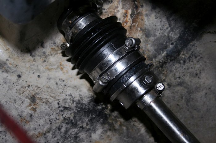

Pour info la photo de mon joint tournant.

Il a quoi, ton joint tournant Philippe ?
Sur la photo je le trouve plutôt pas mal ? Fuite au niveau de la bague graphite ?
Re: oh place de port... quand tu te fais de + en + rare !
Bonsoir Gérard,
Le soufflet suite a un mauvais serrage des colliers a reculé d'un centimetre, ce qui donne une pression trop forte sur la fisque inox d'ou grosse fuite à haut régime.
à bientôt
SHARK a écrit :Bonsoir Gérard,
à bientôt
D'où les traces de graphite transversalement...
