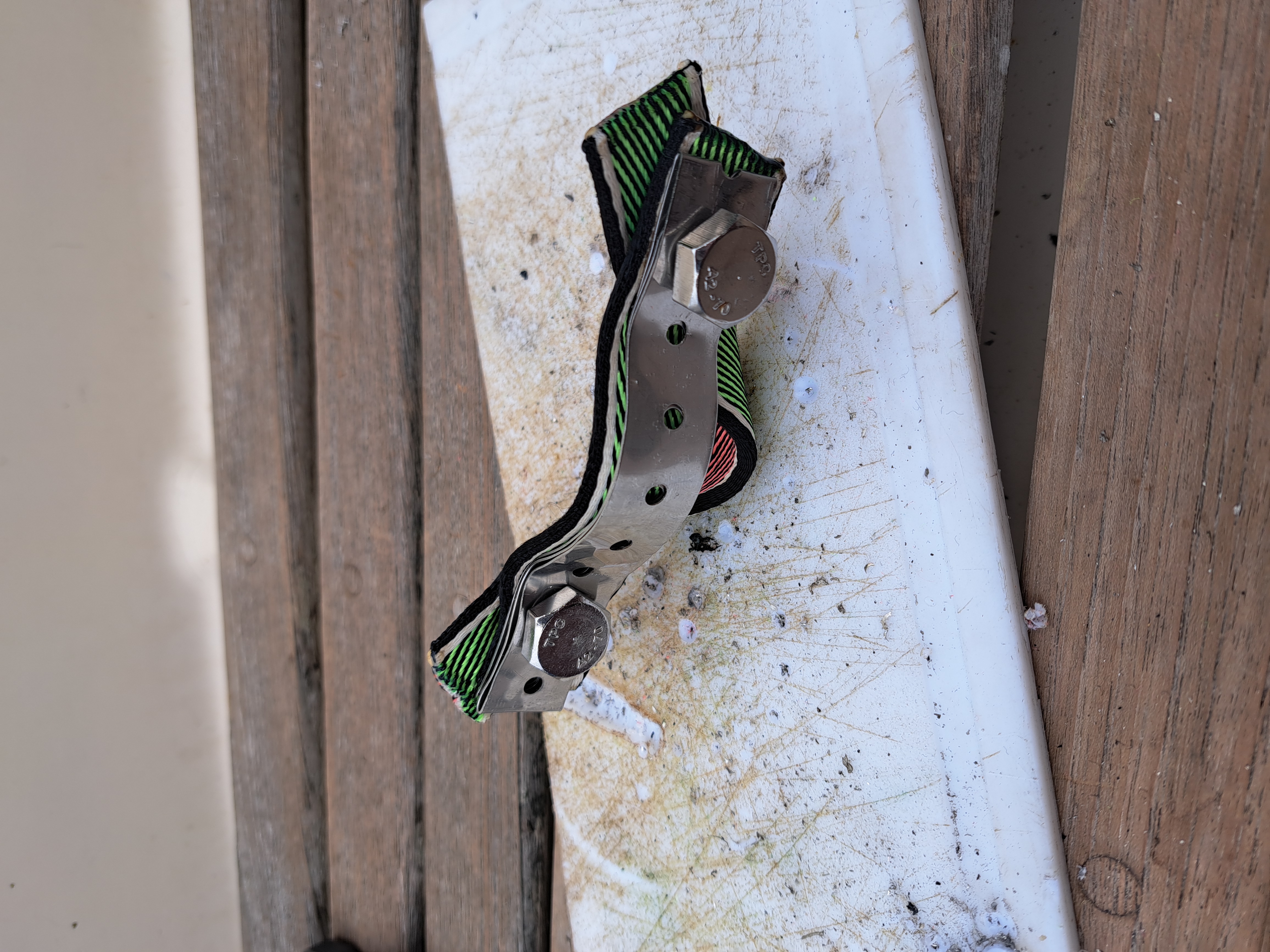

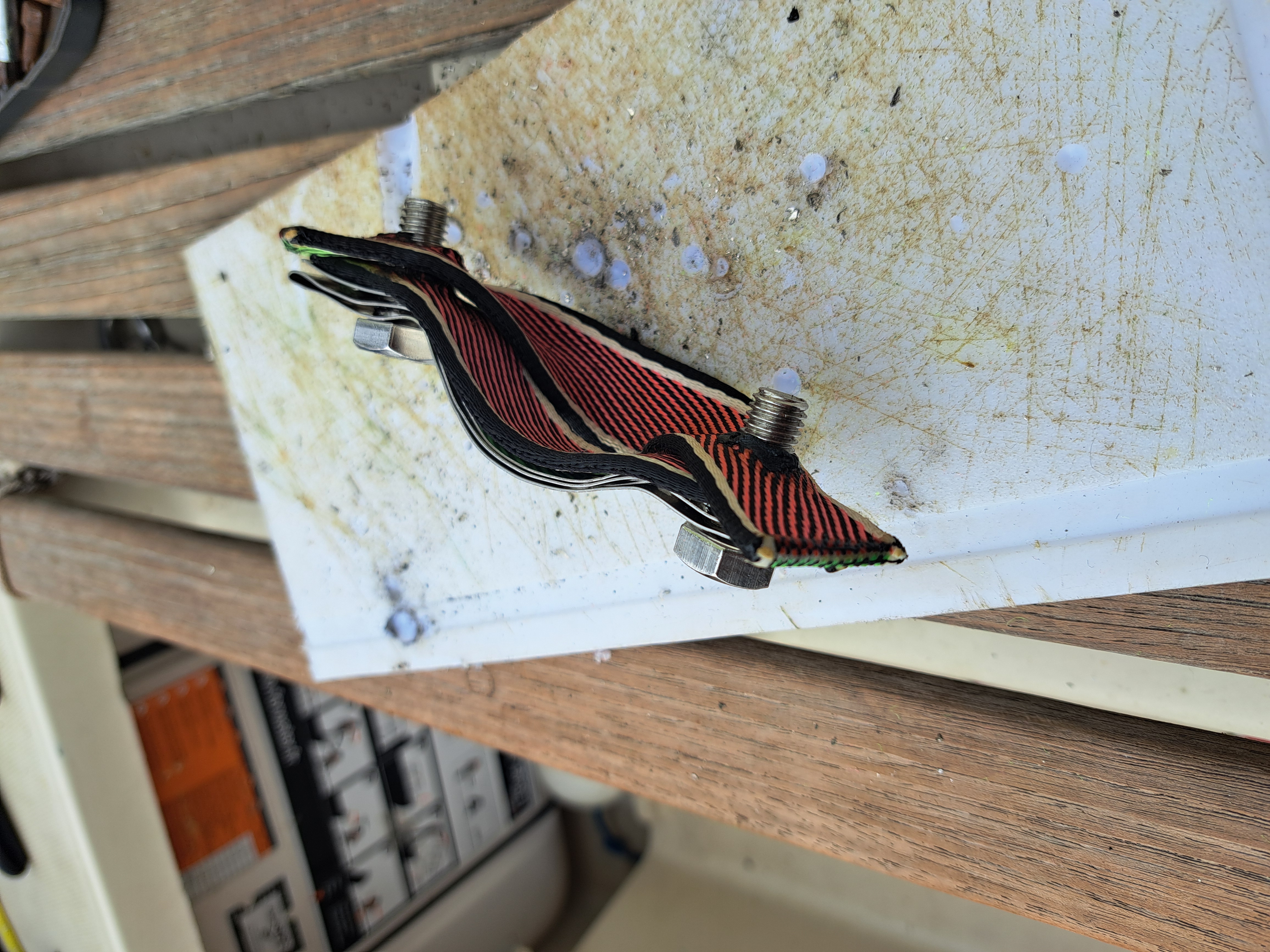

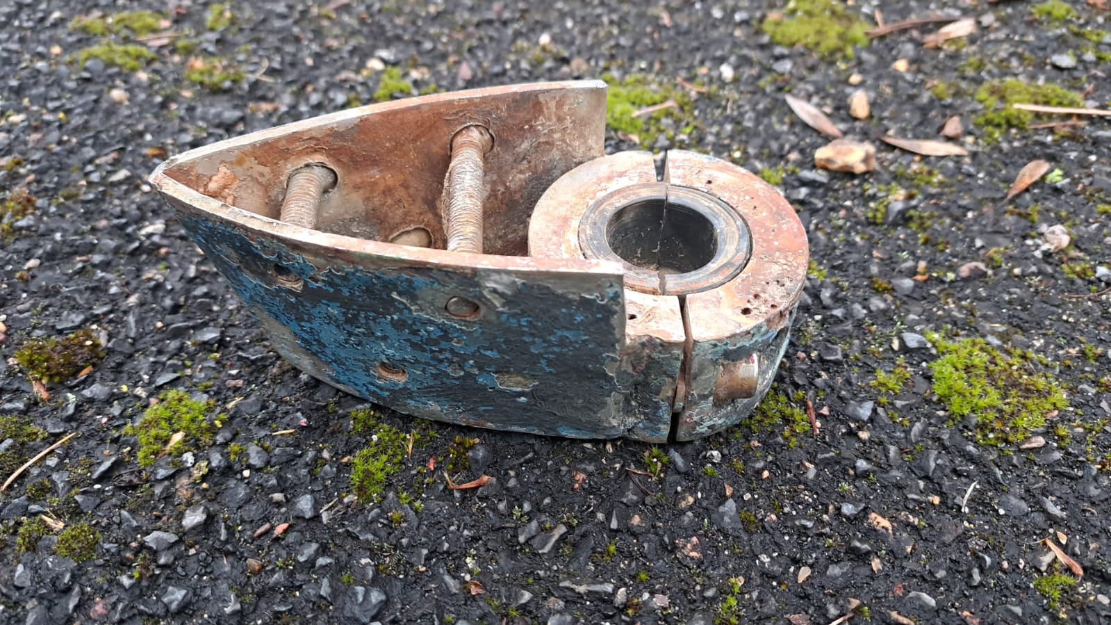

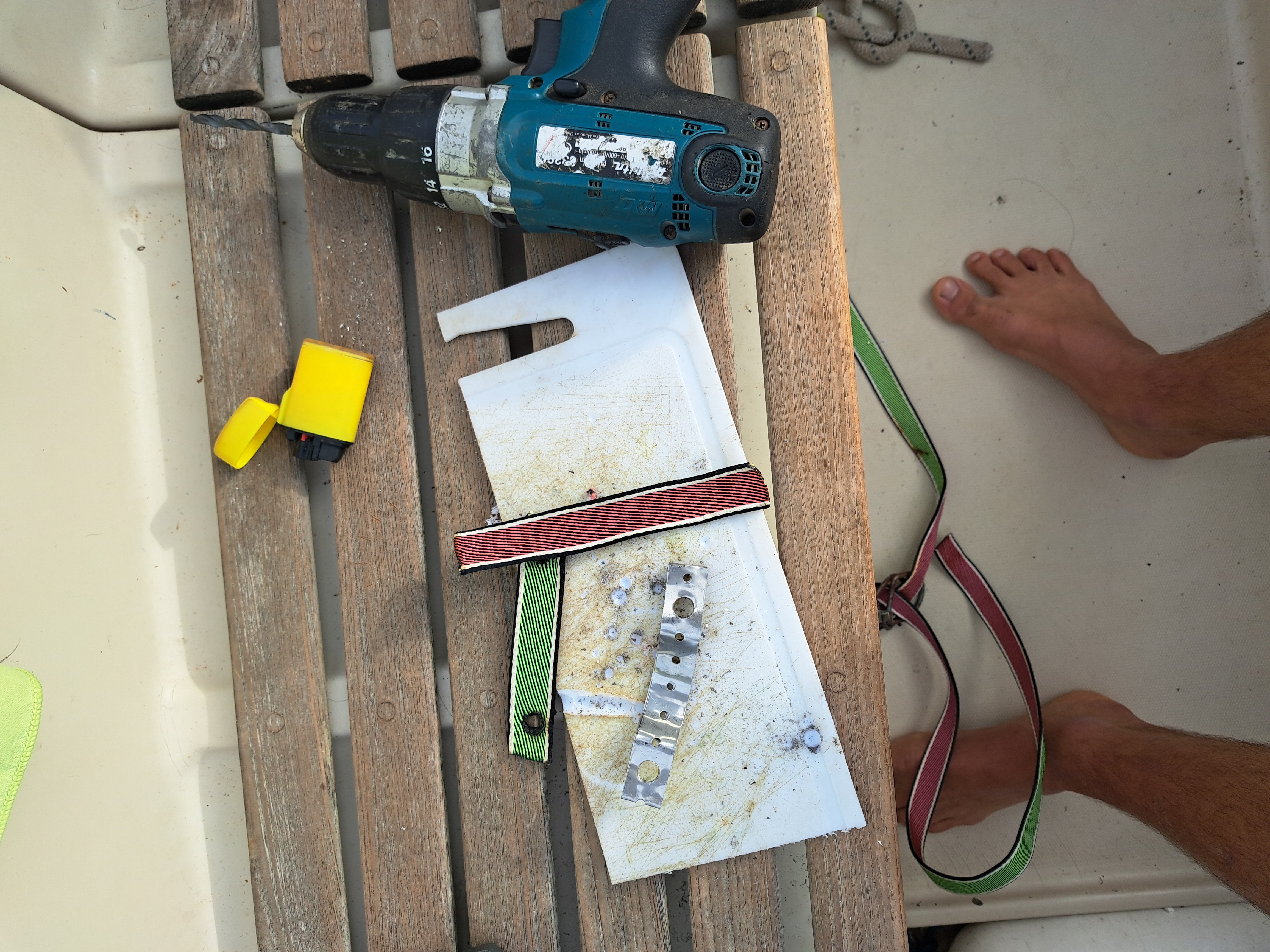

Bonjour bonjour, je ravive ce fil car cette crapaudine a encore frappé
Sur le chemin vers la Norvège, en Ecosse, mon first30 a perdu la moitié de sa capaudine (sur les images de Vito, c'est la partie qui ressemble à une demi bague). Les deux tiges filletées qui la tenait au reste ont dû se faire la malle.
Je m'en suis rendu compte car le jeu du safran était inquiétant...
Pas de chantiers dans ce coin perdu, on a dû faire avec les moyens du bord (heureusement que l'autre partie de la pièce, avec les trous taraudés encore nickel, était restée en place !). Un morceau d'inox plié plusieurs fois, deux nouvelles tiges filletées et de la sangle épaisse pour éviter la friction métal/métal et pour jouer le rôle de butée. Et puis noyer le tout sous du sika après serrage en apnée.
Ça a tenu jusqu'en Norvège, mais comment refaire cette pièce propre ? Quelqu'un à déjà eu affaire à la situation ? Ou des idées / côtes dont je pourrai me servir pour la faire ?
Merciii, et bonne nav à toustes !
