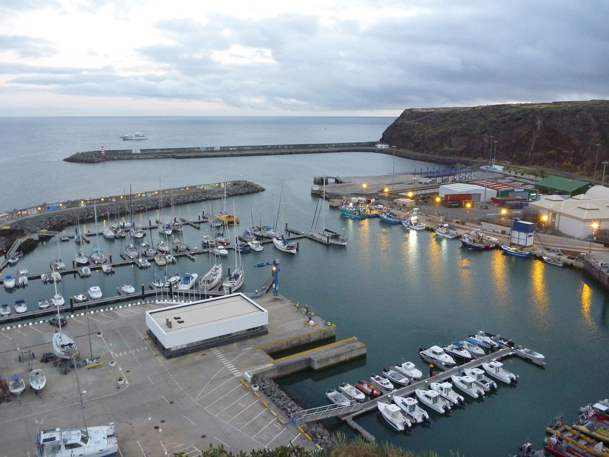

Merci pour ces réponses si instructives. A propos de Santa Maria et de Porto Santo, laquelle des deux îles a remporté vos suffrages? je lorgne dessus comme résidence d'hiver...
Pen gwen
Re: Pen Gwen est prêt!
Les deux mon capitaine! Elles sont canons l'une et l'autre, c'est nos deux préférées de tout le voyage. Chacune ont leur caractère bien à elles, mais on ne peut y rester indifférent. Concernant Porto Santo, la petite marina permet d'hiverner à flot ou au sec. Le personnel du port est sympa, faut être cool avec la Guarda qui surveille les entrées et sorties sur l'ile, ils vous le rendront bien. Le port est en gestion publique depuis 2 ans et tout est rentré dans l'ordre car auparavant c'était compliqué de ce qu'on a pu entendre sur les pontons. Ce qu'on a entendu aussi au sujet de la météo d'hiver c'est que le port est sujet aux vents catabatiques, de grosses accélérations descendent de la falaise surplombant les installations. Donc faut être sérieux sur l'amarrage, à flot comme à sec.

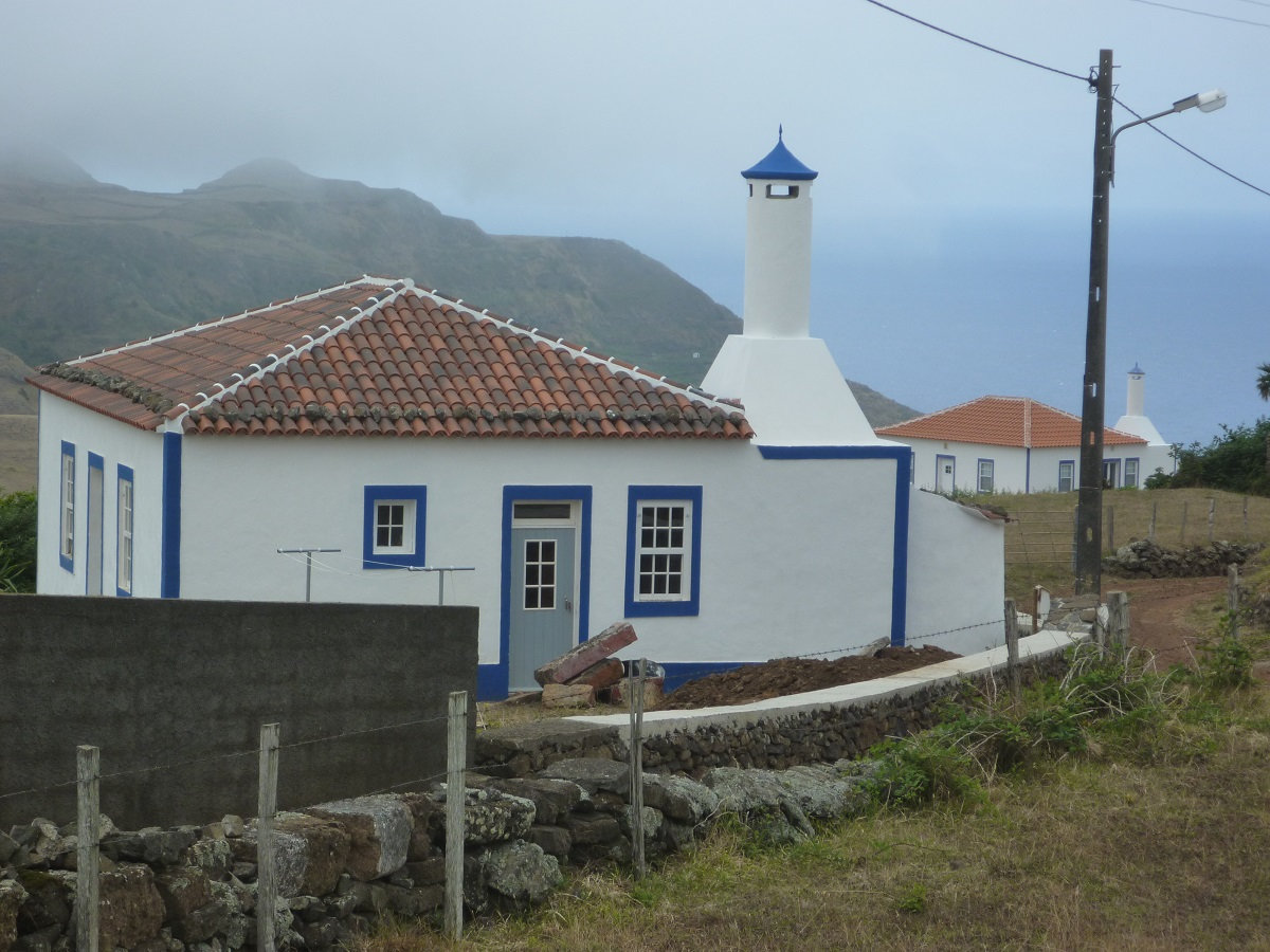

Santa Maria vaut aussi son pesant de cacahuètes, les petites maisons ont une architecture typique de cette ile avec chacune leur four à pains accolé à la batisse, blanchi à la chaux c'est trop mignon. Pour un hivernage ça se fait aussi, un peu moins de place à sec mais ça doit se faire. Pareil, personnel du port très sympa.
Le seul bémol pour les deux c'est que le port est loin du bourg à pied : porto santo, compter 20 minutes le long d'une grande route passagère mais c'est plat. Santa Maria, plus proche mais ça grimpe fort au démarrage donc temps idem pour les commodités.
