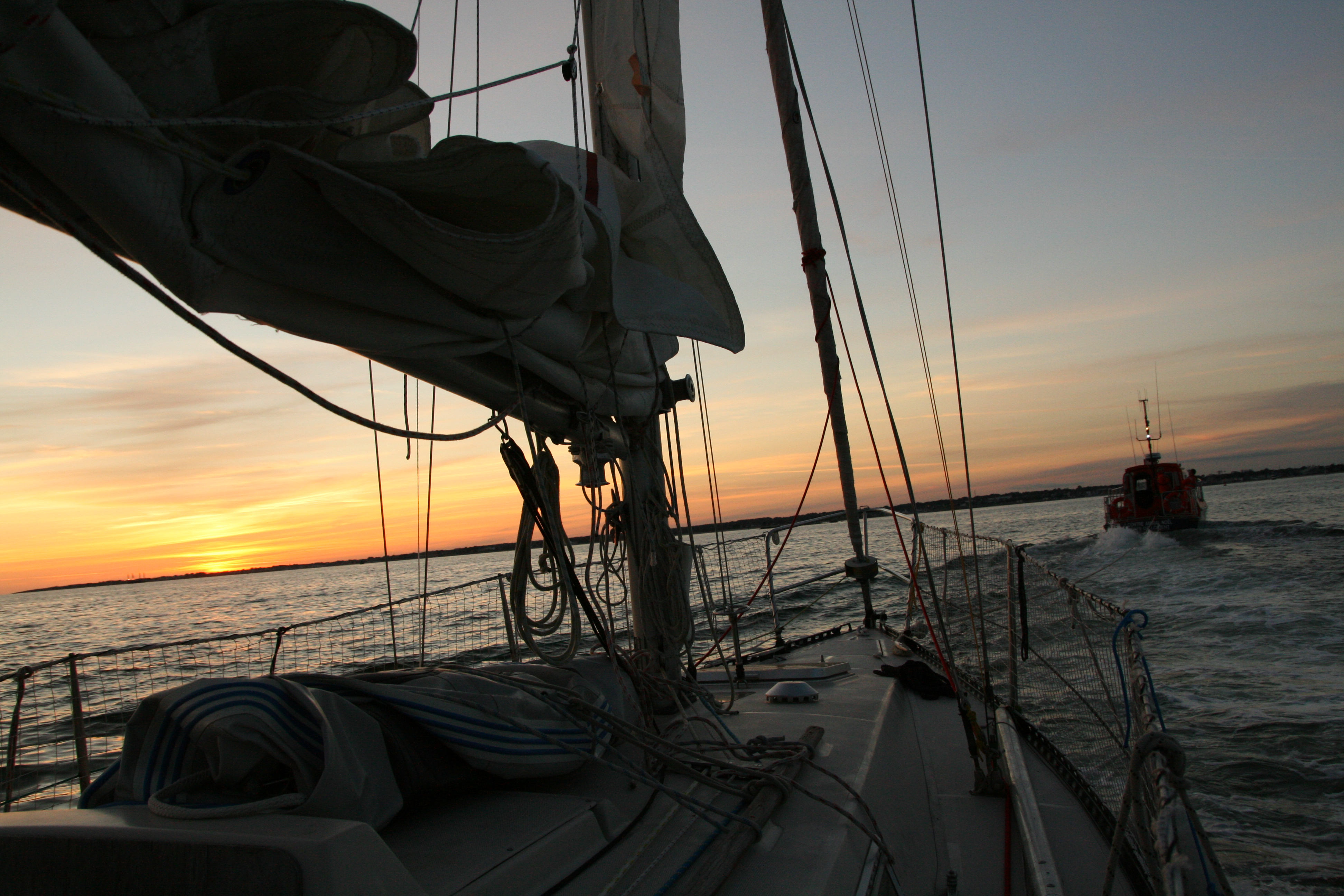

Grâce au remorquage,nous avons droit à une magnifique photo.
Merci Michel :j)
Francis :h)
