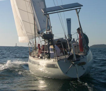

Moi pas comprendre ce besoin de 100 à 150 amp/24 heures en nav ???? on a étalé avec 2 panneaux de 11 watts tout ce qui est nécessaire, gps portable sur 12 volts 24/24 2 lampes davis à LED, VHF en veille, pas de lumieres de nav sauf reperages d'autres lumieres et/ou trafic sur la vhf
vous avez frigo/congél micro onde ou quoi ???
l'hydro gegene ne vous servira à rien au mouillage comme le dit ozons, priorité au pilote et régulateur puique vous serez en équipage réduit

j'attendais un peu cet avis j'avoue: en effet je reste convaincu de pouvoir etaler ma conso avec deux panneaux solaires:
la vhf quand on croise un cargo,
les feux de nav pres des cotes...
eclairage: soit lampe a petrole soit lumogaz; + deux-trois frontales
gps sur pile, l'ordi on le garde pour les atterissages
un peu de radio si les batteries sont d'accord
+regulateur (j'en ait p'tetre un qui va arriver, 450€... j'attend des news d'un pote de hyere, l'objet de ma convoitise etant dans le sud :super: ) je crois de plus en plus que ce dernier equipement est indispensable
