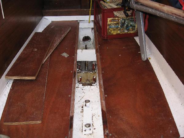

une petite photo des fonts de Lallig
de mémoire : 11 boulons de quille

Je penses que tu veux dire deux rangées de 11 boulon?
Ta photo montre la partie avant du boulonnage.
Voici une photo de la partie arrière de mes fond, de la cadène de levage arrière au boulonnage central.
Comme tu peux le constater, aucun boulons n'est visible, parce que noyer dans la résine. Je voudrais savoirc si c'est normal ou si ça à à été bricolé. C'est sur cette partie qu'il y à une petite infiltration d'eau.
Les boulons de quille sont-ils visibles à l'arrière sur ton bateau? sur mon bateau il ne le sont qu'à l'avant.

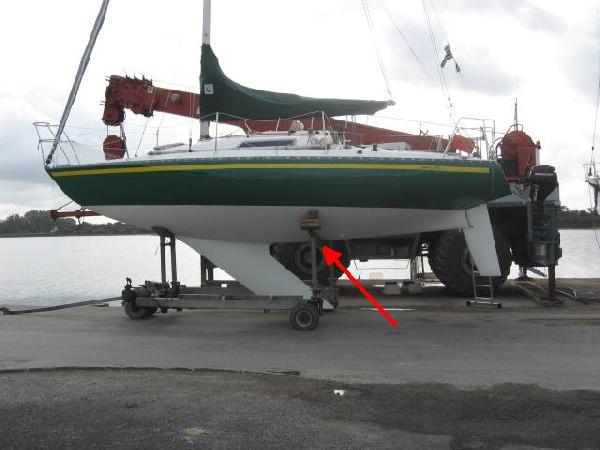

Pas de boulons de quille à l'arrière …
Je joins une photo de l'arrières de mes fonds, on y remarque :
le magnifique travail de découpe de varangue réalisé par le précédent propriétaire =}22 (j'ai vite remis ça en état), la place libérée pour y remettre un moteur inbord =}48 (ce ne sera pas un "Béta", mais un BMW) et les quatre boulons dont je ne connais pas l'utilité =}41
Si ton infiltration vient de l'arrière la quille n'est pas en cause et s'est donc une bonne nouvelle …
=}11 Les quatre boulons tombant environ au niveau de la flèche.
Donc s'il y a une fuite par là un travail de stratification par l'extérieur sera suffisant sans avoir à tomber la quille …
