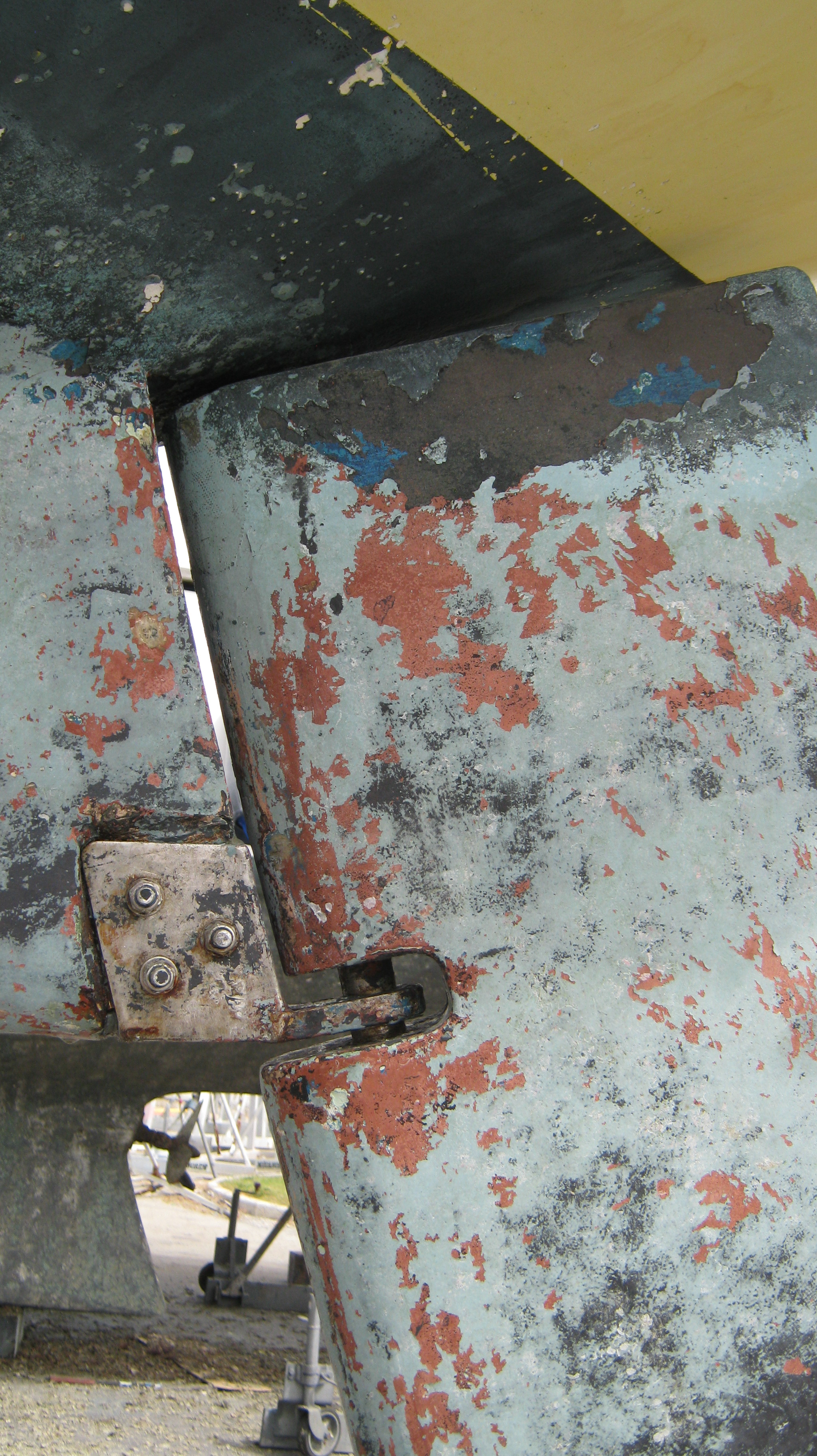

Le post est vieux mais j'apporte ma contribution...
Sur mon Delph 32, la crapaudine est très similaire, et j'ai aussi ce fameux jeu dedans.
Je n'ai pas encore eu l'occasion de démonter le safran, peu-être l'an prochain
Je pense en fait que cette crapaudine n'est pas là pour guider la rotation en permanence, mais juste pour servir de butée supplémentaire...

Pour ce qui est du jeu, pour ma part, la source la plus importante provient de la liaison barre franche-mêche de safran. La tête de la mèche est une espère de pyaramide à base carrée (pas de photo) et la ferrure de la barre franche a la forme femelle, mais il y a des jeux. Je vais tenter de trouver des toles minces en inox pour les inserrer entre les deux combler les jeux...
Par ailleurs Faut-il graisser de temps en temps le tube de jaumière? A priori, j'ai pas vu de graisseur dessus: juste un petit trou en partie haute...
Ratafia silverbird
Messages : 2639
Inscription : 22 avr. 2005, 07:56
Localisation : Messolonghi, Grèce
Contact :
Re: jeu dans le safran
Message par Ratafia silverbird » 27 déc. 2016, 08:00
Je t'encourage en effet d'essayer d'abord de limiter le jeu à la ferrure de la barre.
Je suis en effet désormais partisan (à moins, bien sûr que le jeu ne soit énorme) de ne pas essayer d'autre récupération de jeu en se lançant par exemple dans le remplacement des bagues internes.
Nous sommes nombreux (dont moi, à 2 reprises, par 2 chantiers différents) à avoir eu des problèmes après (bagues trop serrées ou pas dans le bon matériau, gonflant à la chaleur ou à l'eau). Rares sont visiblement les pro sachant bien faire ce boulot.
Concernant le graissage : surtout pas ! Si la barre est dure c'est qu'il y a un pb qu'il faut résoudre (ex : en abrasant au papier de verre les bagues mal pensées). Graisser entrainera à très court terme l'introduction de grains de sable, poussières ou autres qui rebloqueront le système et abimera ta mèche.
Bonne continuation,
