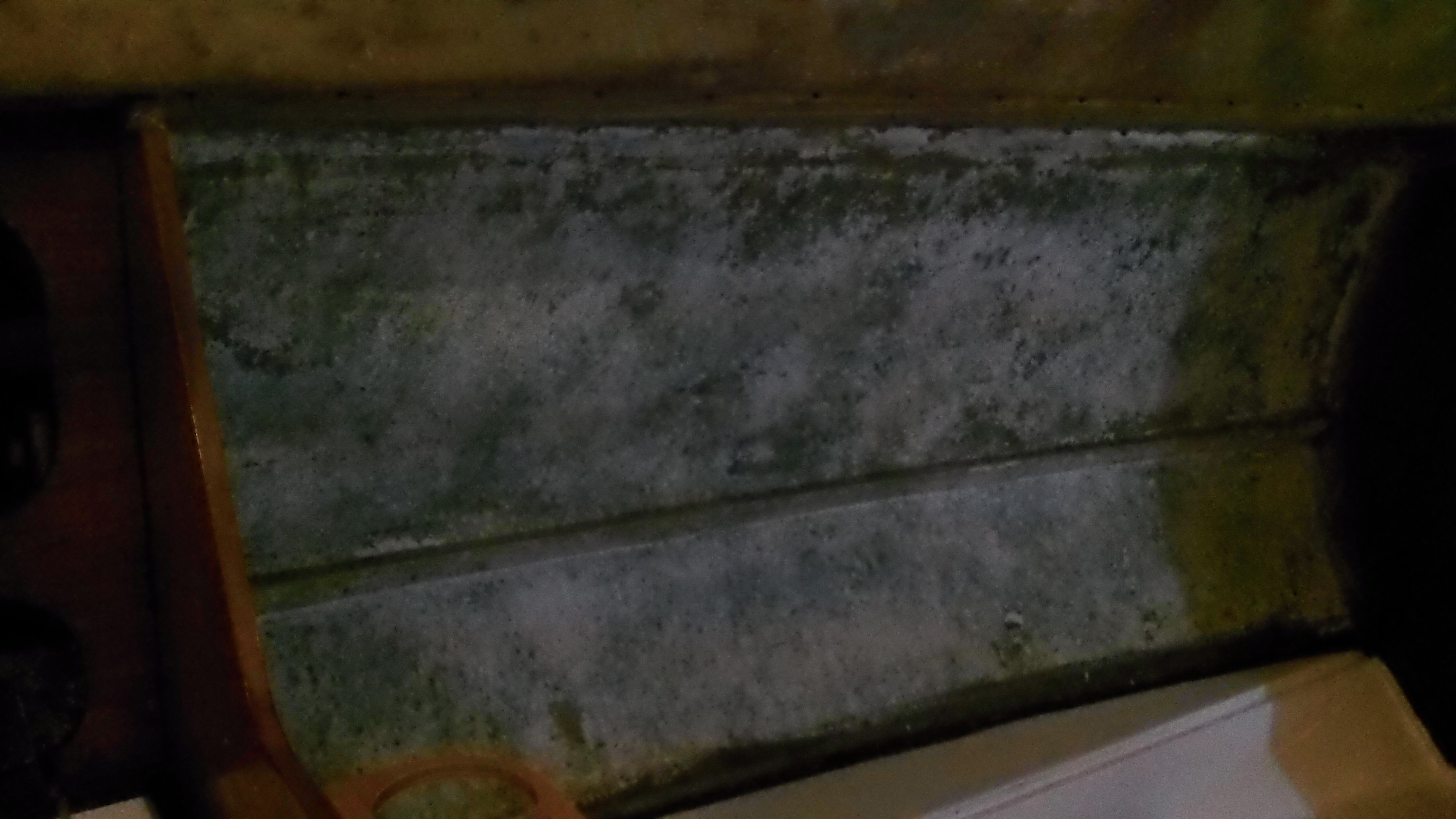

Merci pour votre accueil, vous faites drôlement bien les choses
Phanick est un bon vieux First 30, au sec depuis 1 décennie, vous ne le verrez donc pas sur l'eau pour le moment.
Il est à la maison, du coté de Rennes, sous un hangar en train de se faire refaire une beauté.
Promis je vous envoi des photos rapidement.
J'ai éprouvé quelques méthodes pour retirer cette pu...... de colle qui tenait les vaigrages, si ça intéresse qq un, j'ai une recette qui fonctionne pas mal !
Bonne soirée et à la prochaine
Kénavo
Kénavo

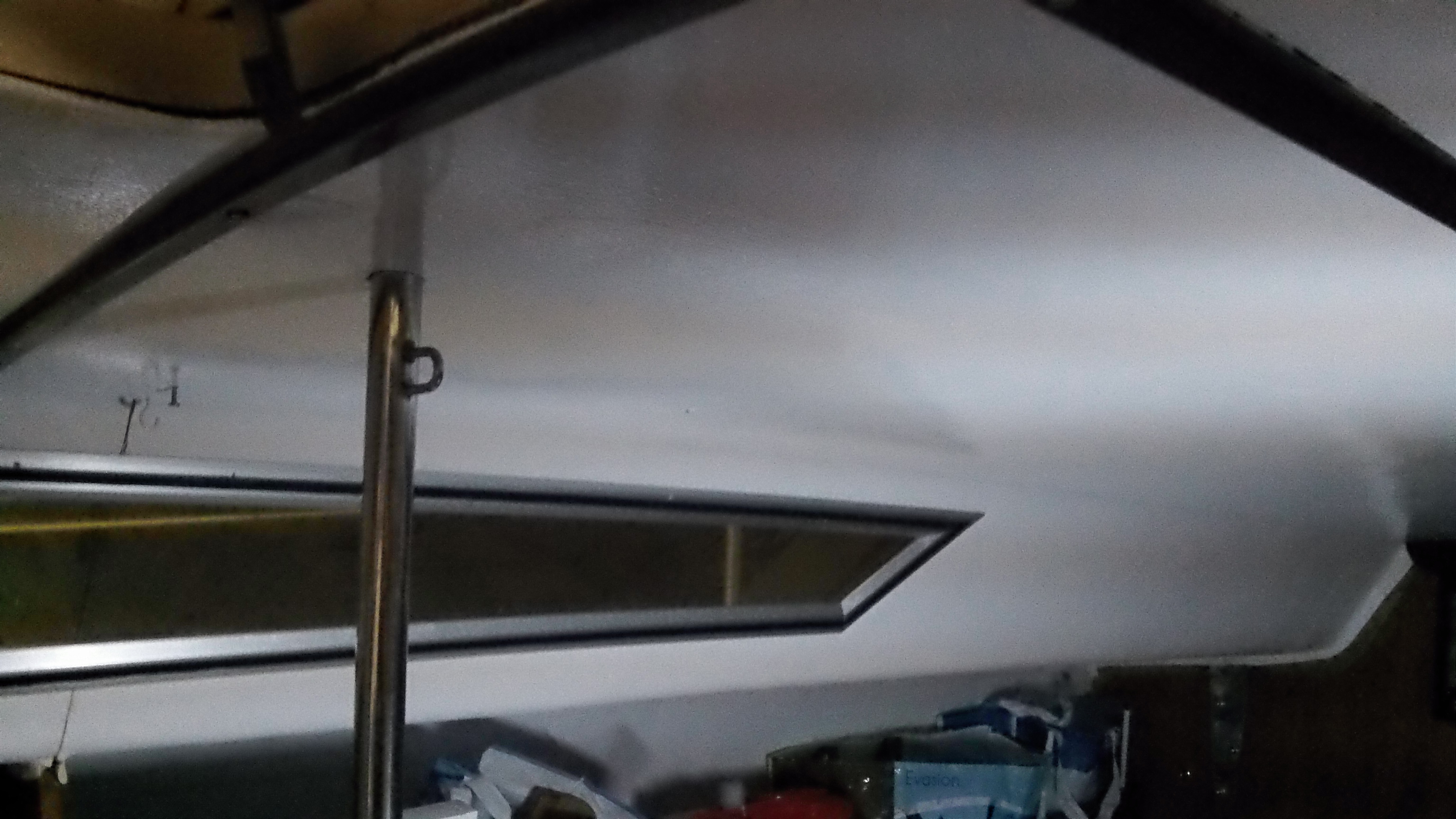

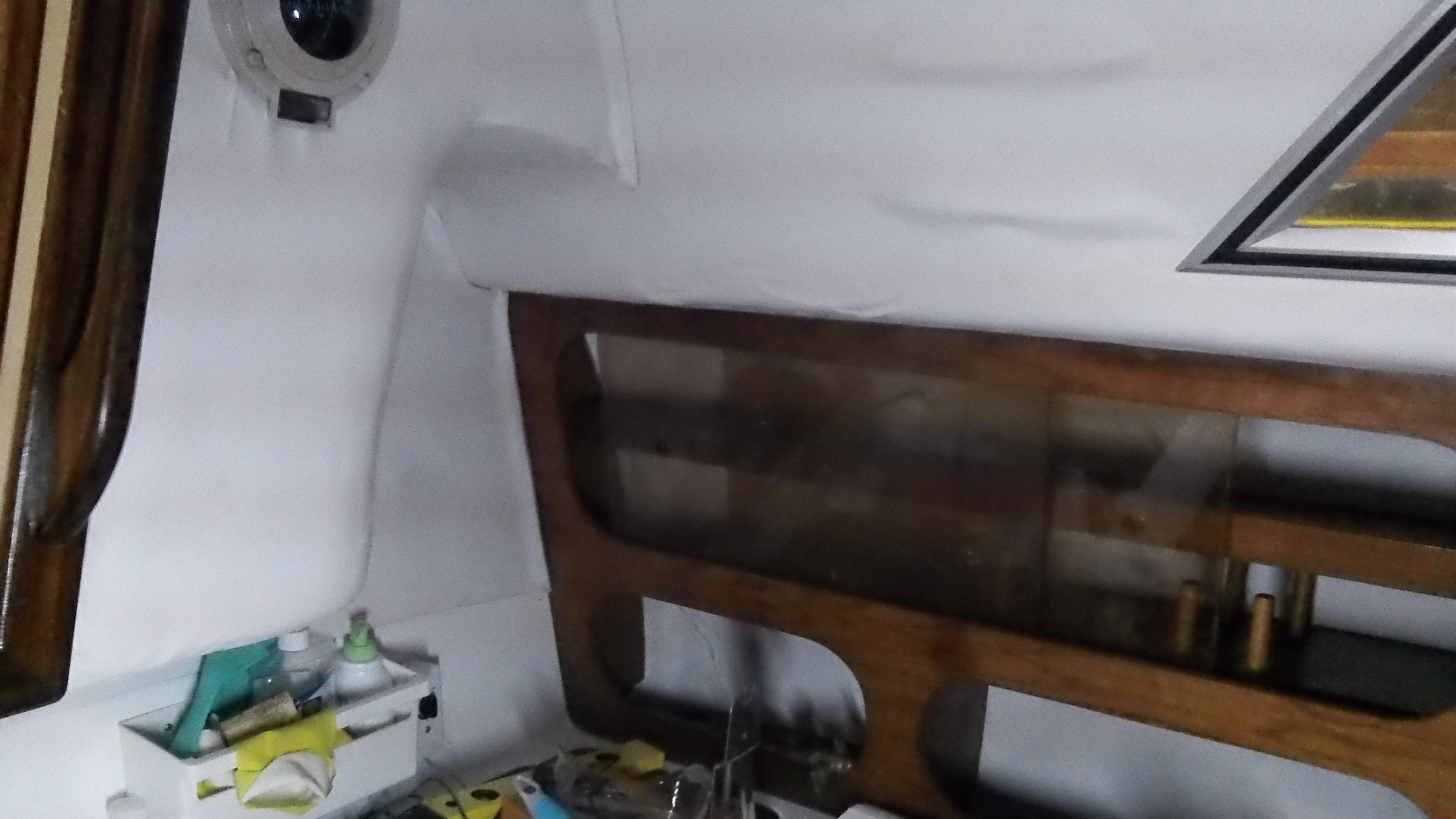

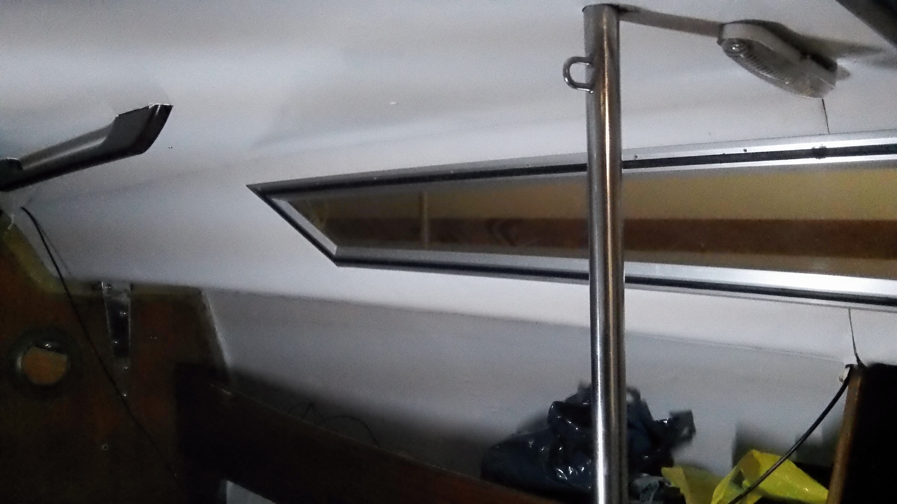

Re: Phanick
Salut,
le travail a ete realise avec l'aide de mon ancetre de pere en 7 jours. J'avais mis le canote sous un hangard, a Noel, pour etre bien a l'abris, je m'etais lance seul dans le boulot, mon pere m'a dis "t'es fou je viens", j'ai sentis la baston poindre son nez, mais l'effort fournis a la besogne etait tel que c'est ô combien fatigue tous les soirs nous etions et que l'envie de nous chamailler avait bien disparu. resultat, un super vaigrage, et la joie d'un beau travail accomplis.
le seul regret est que je n'ai pas mis de feuille aluminuse entre le vaigrage et le pont afin de reduire la chaleur du soleil. Je suis en train de realiser cela pour la cabine avant ainsi que sous le "plafond" en bois du carre.
Bref, le boulot a ete fait il y a 4 ans, aucun signe de decollage (on s'est lache en quantite de colle!), et aucune trace liee a l'anciene colle. Donc, depenser de l huile de coude et des produits polluants et dangereux pour enlever l'ancienne colle est une heresie a moins de vouloir a tout prix une coque nue sans vaigrage.
Bon courage a ceux qui se lancent dans un tel boulot
Lionel

- littlewing
- Messages : 550
- Localisation : Antibes
Re: Phanick
validé bravo magnifique. j'ai juste fait dans la cabine avant en reposant les memes (nettoyés) colléees sur des petites lattes avec quelques petites vis. un truc de paresseux et c'est pas comparable. pour le reste je laisse tomber ...
Re: Phanick
idem cote babord, et ze cuisine (bon la y a eu un chti pli au niveau du coin cockpit/pont mais ca se voit pas car j'ai pose une etage, les deux bourelets dans le prolongement du hublot sont des tasseaux qui m'ont permis de fixer une etagere pour herbes, sel, poivre etc)..ok ca sent la provoque...je me casse
Re: Phanick
Perso, ce que j'aime dans ce super boulot, c'est la réfection à l'identique. Selon moi, ça valorise le canote.
